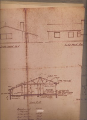

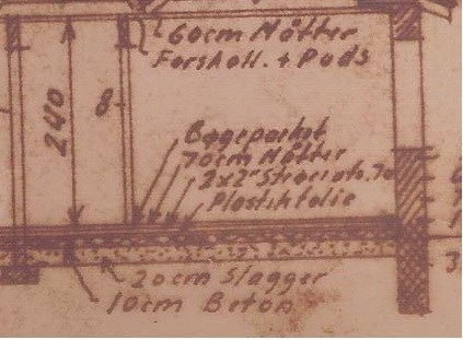

Tegningerne derinde er bare ikke altid korrekte, så det er ikke sikkert det hjælper meget.. jeg har kigget på mine, og de er magen til de tegninger jeg fik med til huset.. og der er mange ting som er anderledes på huset i forhold til tegningerne, og det er ret tydeligt det har været sådan fra starten, det er lige fra radiatore som sidder anderldes på tegningerne end de gør i virkeligheden, et vindue som ikke er der, og et andet som sidder anderledes end på tegningerne, OG opbygningen af gulvet, hvor det ikke umiddelbart fremgår på tegningerne at der er mellem 20-60 cm luft(ventileret krybekælder) mellem isoleringslaget og de 10 cm beton med 20 cm slagger under, som tegningerne siger er der, skal dog heller ikke kunne sige om det er der i virkeligheden, da der ikke er adgang til krybekælderen.. du kan se et billede her af tegningen..
Ja det vil man næsten altid komme ud for, da tegningerne til myndighederne reelt set er et øjebliksbillede af projekteringsfasen på dette tidspunkt. Herefter kan der laves små ændringer i konstruktionerne, som stadig skal overholde de krav der er blevet sendt ind.
