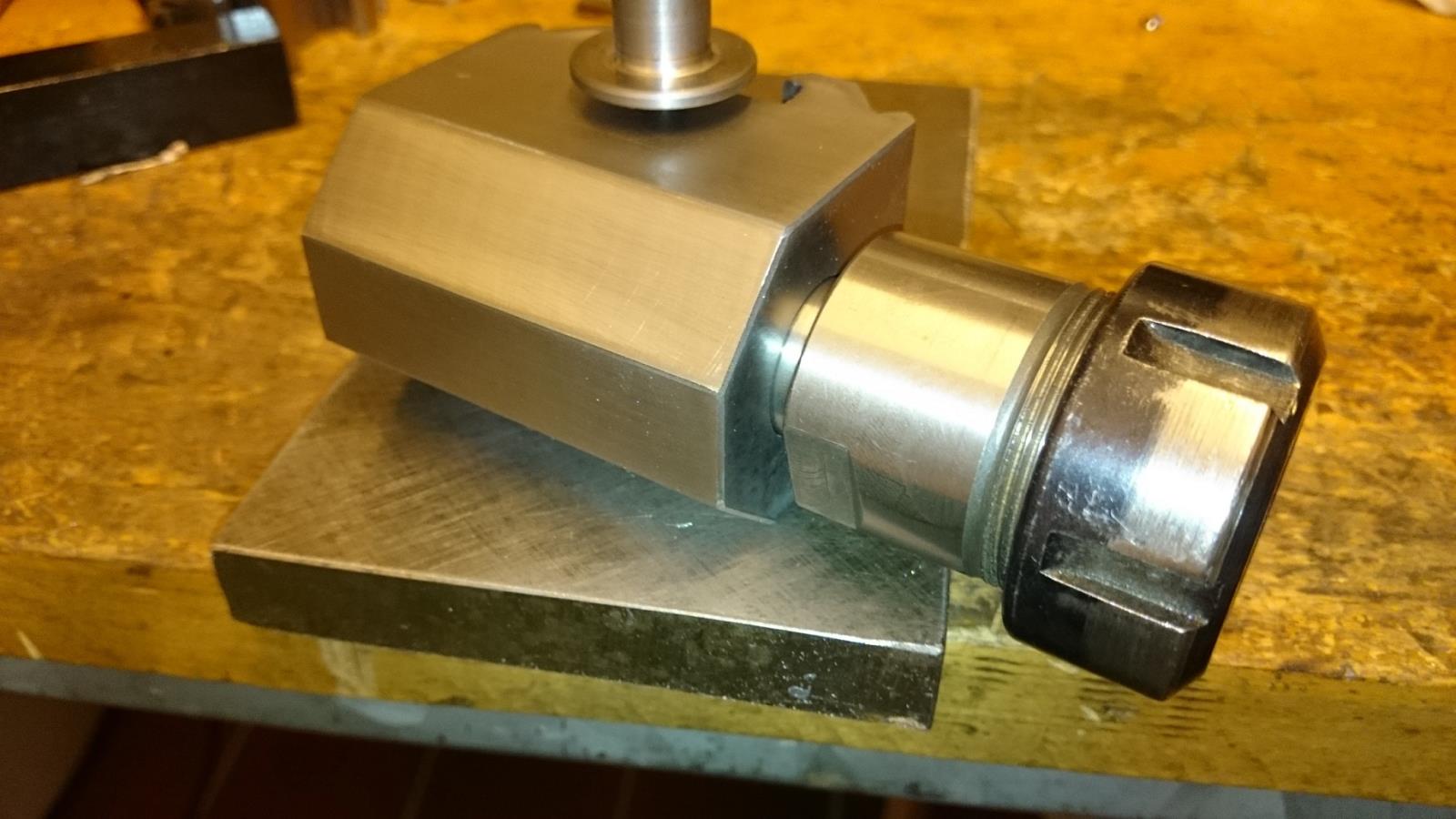

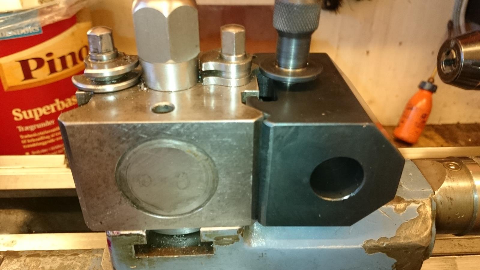

Så fik jeg sortnet mine stålholdere, jeg varmede dem op til ca 400 gr og dyppede dem i olie.
før...
Efter
De ser da fine ud.  Hvad varmede du dem med ?
