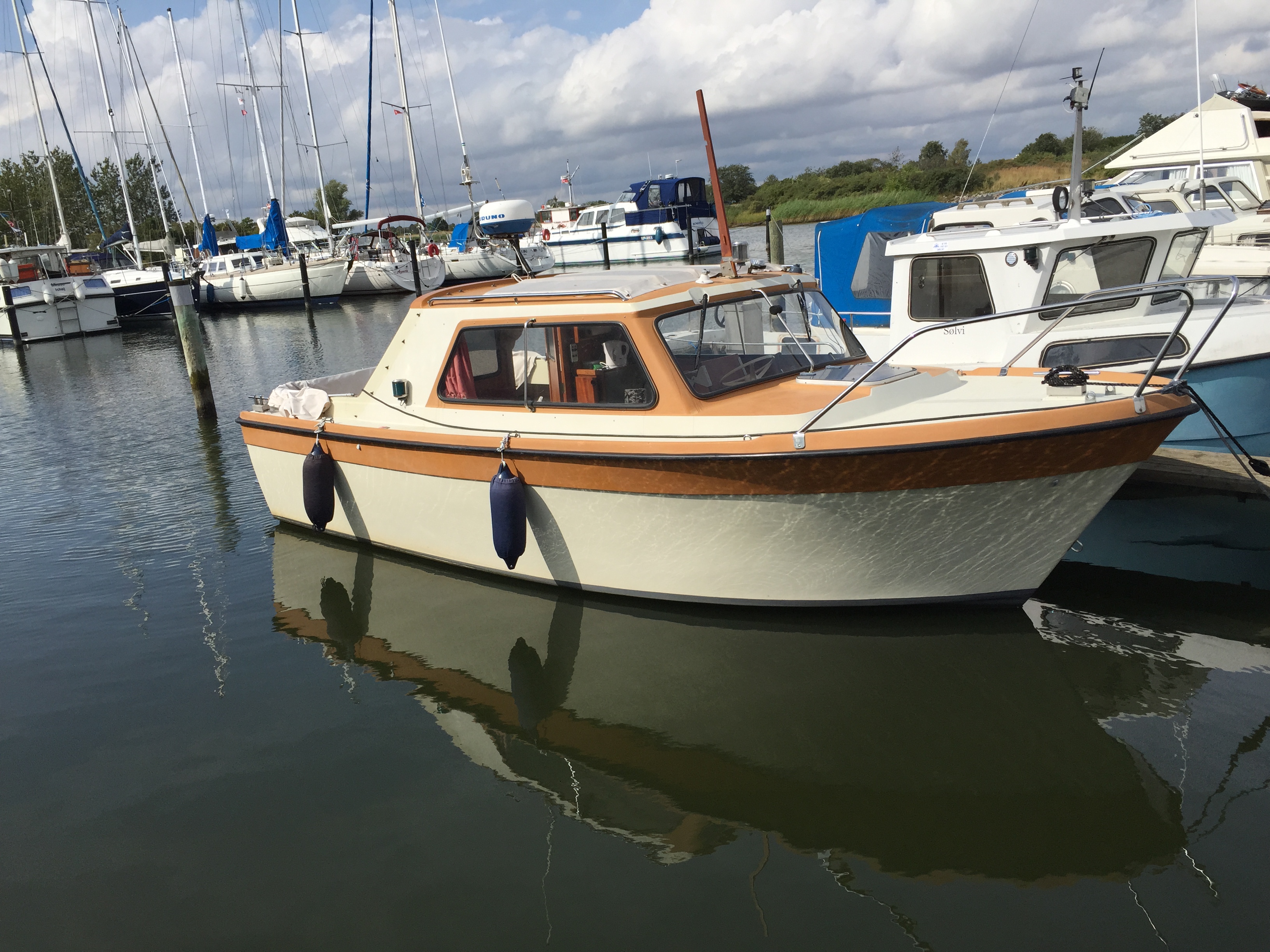

Jeg har en Monark 670 22fod,med Volvo Penta 140A 125hk benzin med et 280 drev.
Spørgsmålet er. I følge Monark skal den gå 25kn på toppen,men jeg kan kun få den
Op på 12kn ved 3900omd, men den skulle kunne gå op til ca 5000omd. Propellen er
15x15, er den måske for stor eller er det motoren?
Mvh ReneMik
