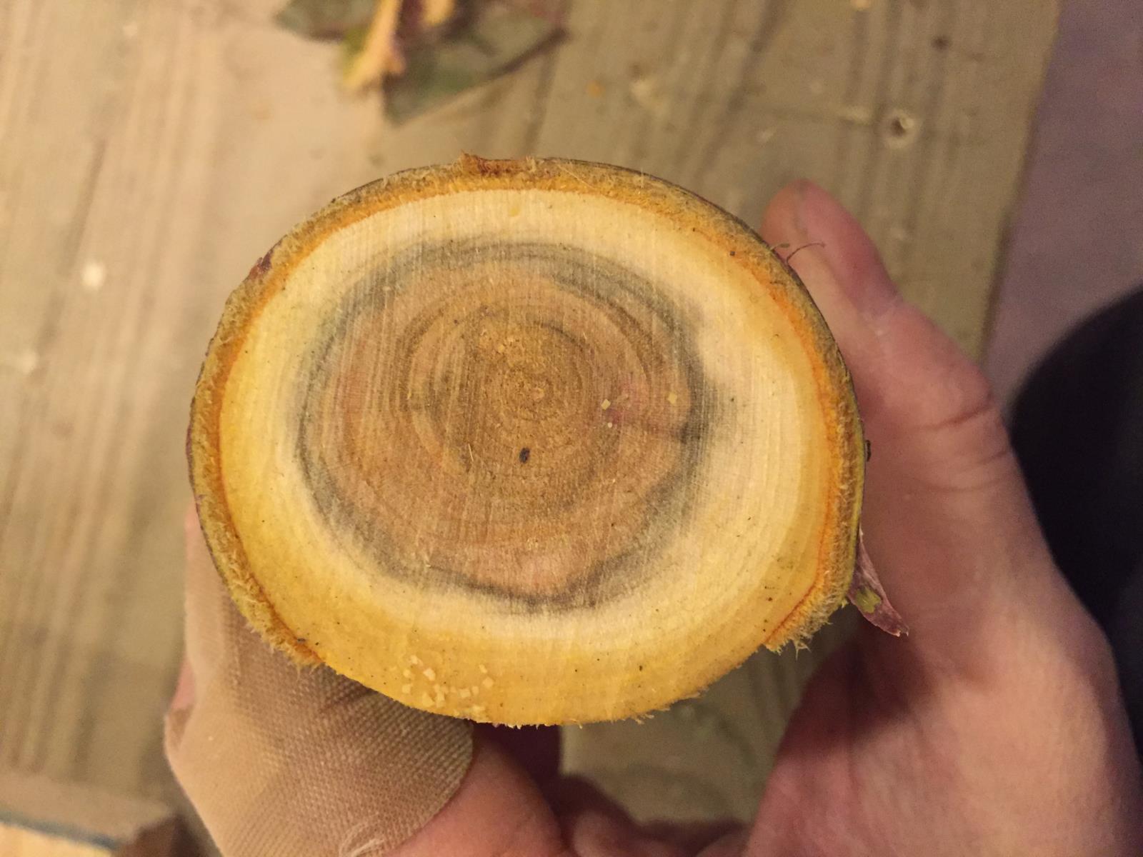

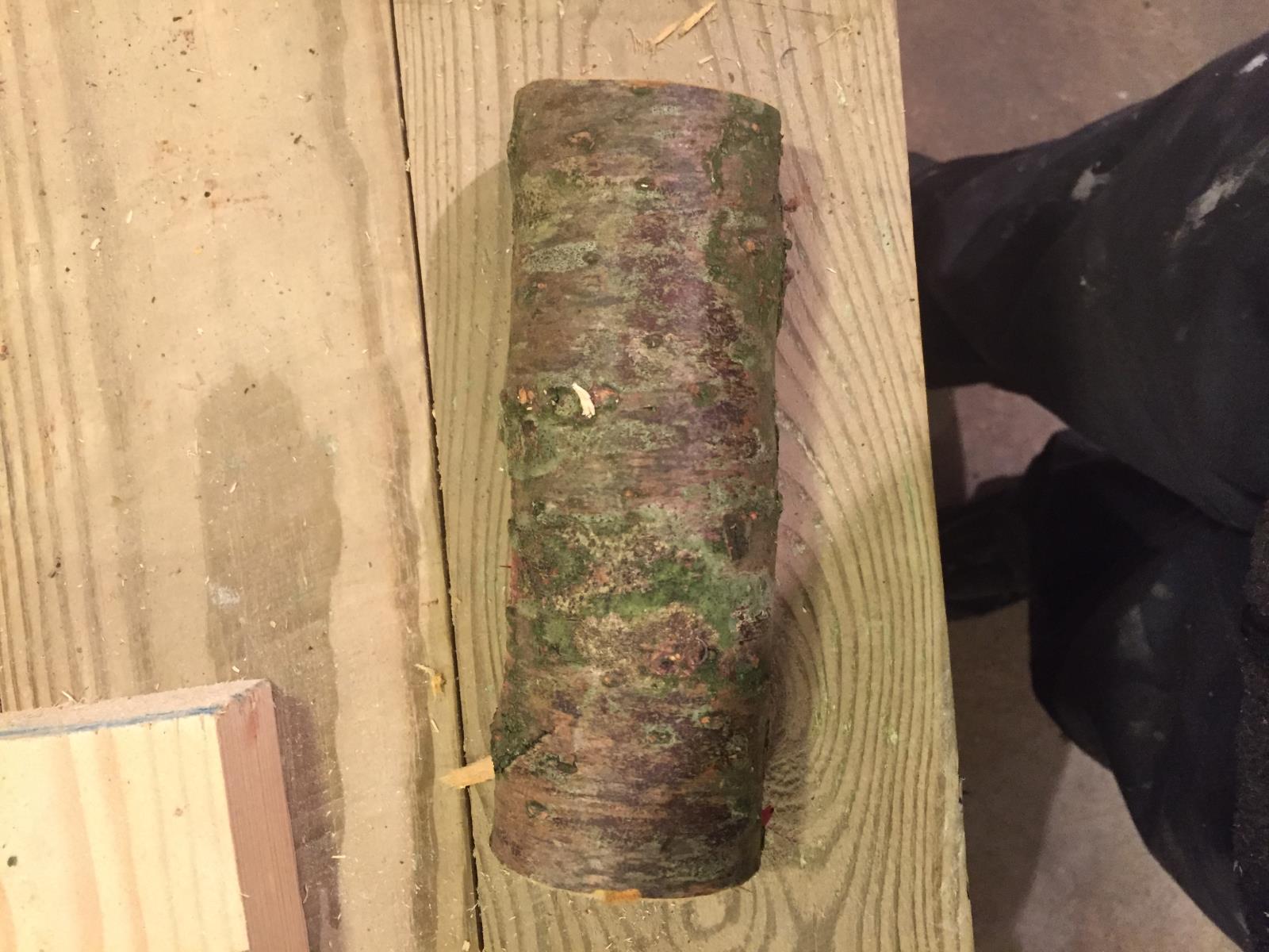

Hejsa,
Er der nogen som kan fortælle mig hvad for en træsort det her er?
Jeg overvejer at bruge kernen til et knivskæfte, da kernen er mega hård. Men så kom jeg til at tænke på hvad det egentlig var?
/Kenneth

Jeg er bestemt ikke sikker... jeg syntes barken ligner kirsebær, men veddet er ikke umiddelbart rødt nok, men på den anden side så er grenen jo ikke så gammel...
Kunne også være Morel, det har ihvertfald hård kernetræ.
Bedste gæt er kirsebær - barken har forskellige nuancer alt efter sort, men veddet ser rigtigt ud - men et eller andet frugttræ.
Green
Barken indikerer klart at det kan være kirsebær.
Men 100% sikker er jeg ikke.
Har dog ikke noget andet bud overhovedet.....
Brug du det bare til et kniv skæfte.

Skal det bruges til skæftetræ skal du passe på med svindrevner i træet, når det tørrer. Så enten skal stykket flækkes eller også skal du lade barken sidde på og smøre enderne med et tyndt lag hvid snedkerlim eller maling, så udtørringen sker jævnt i hele stykket og ikke udefra.
Jeg hælder også i retning af Henriks svar, vi har en del mirabelletræer og skiftet mellem
det røde kerneved og det lyse splintved kan sagtens være mirabelle, men barken minder om kirsebær.
Hvis du har rigeligt, kan du prøve at tørre det i en mikrobølgeovn, det er der flere trædrejere
der praktiserer med held.

Tak for svarene, jeg tror i har ret i at det er mirabelle :-) Desværre tørrede jeg træet for hurtigt, så det flækkede øvøv
