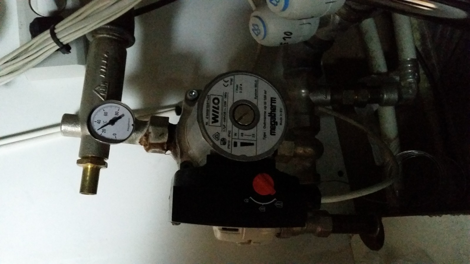

Kører cirkulationspumpen ?

den står stille, og jeg kan bare tage termometeret af.
Skru den store skrue i midten af cirkulationspumpen ud. Derunder sidder der en mindre skrue. De skal du "vride" med en skruetrækker. Så kan du mærke om den drejer igen.

Jeg fik den drejet, så steg temp.

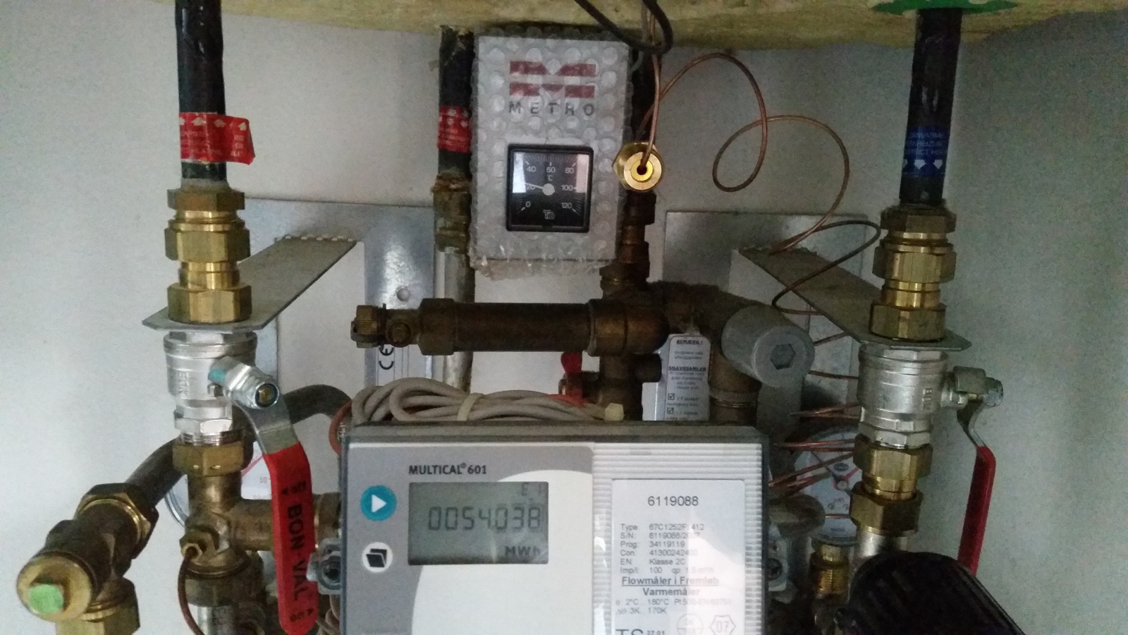

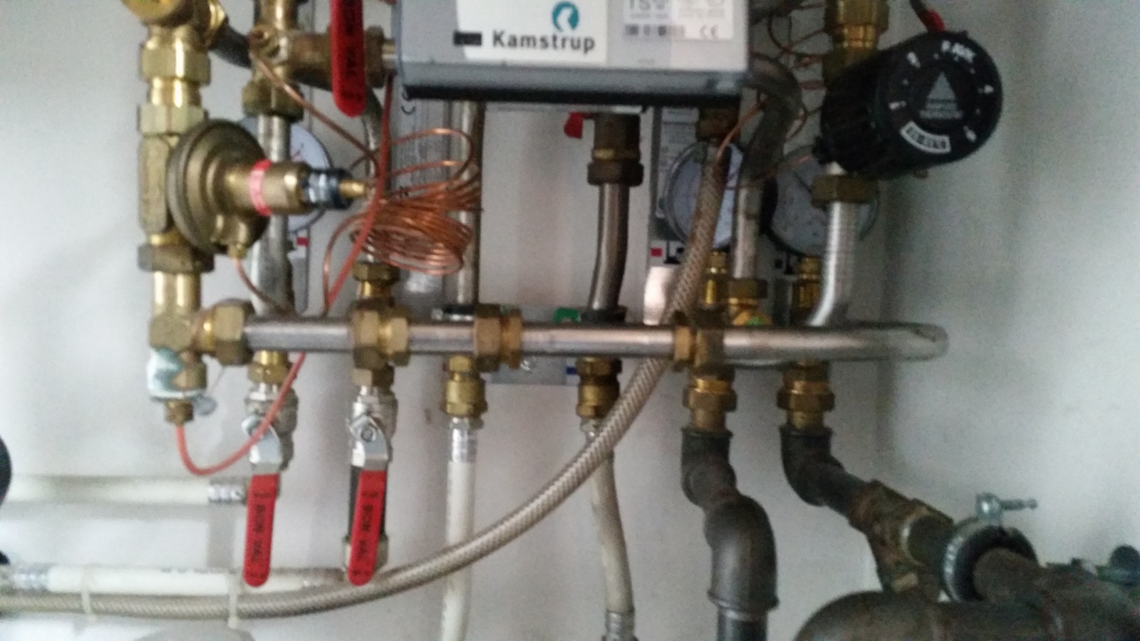

Men der hænger en messing kuglepen lignende. Skal den sidde fast i noget?
Det kunne være en temperaturføler. Måske skal den sidde over din cirkulationspumpe (Kik efter et hul der passer)

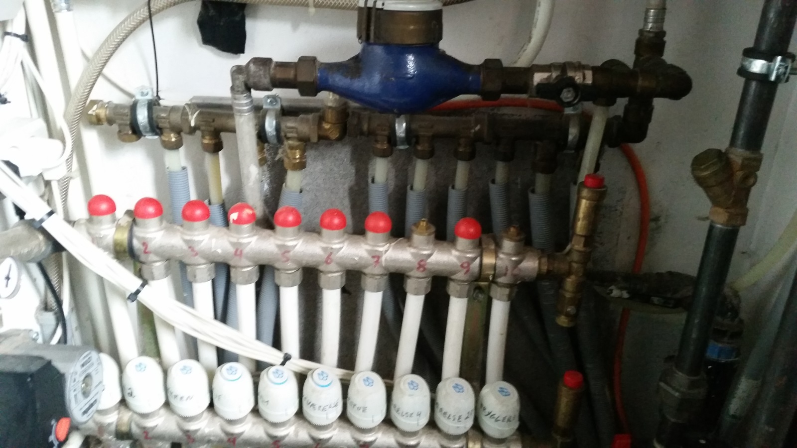

Helt ok. Husk lige at gå alle dine radiatortemostater efter også. Motioner splitten der sidder under termostathuset.
