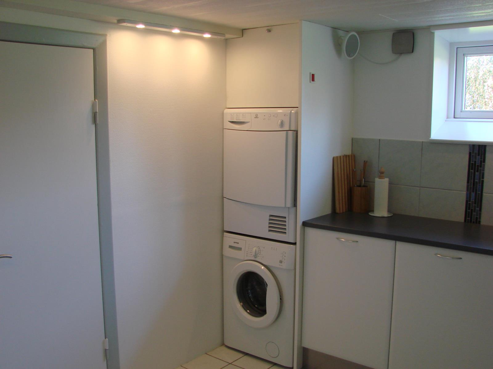

Jeg ved ikke om det er lovligt, men jeg har brugt forfra dåser, til min udluftning, da jeg byggede bryggers.
Nu sidder de selvfølgelig i et "rum" der ikke bliver brugt til noget over tørretumbleren, andet end der skal være adgang til en stopventil for naturgassen.

På mit billede kan man ikke se at jeg har 2 forfra dåser siddende, den ene med lampeudtaget gemmer sig bag ved højttaleren. Den anden ses foran med afbryder med glimlampe i

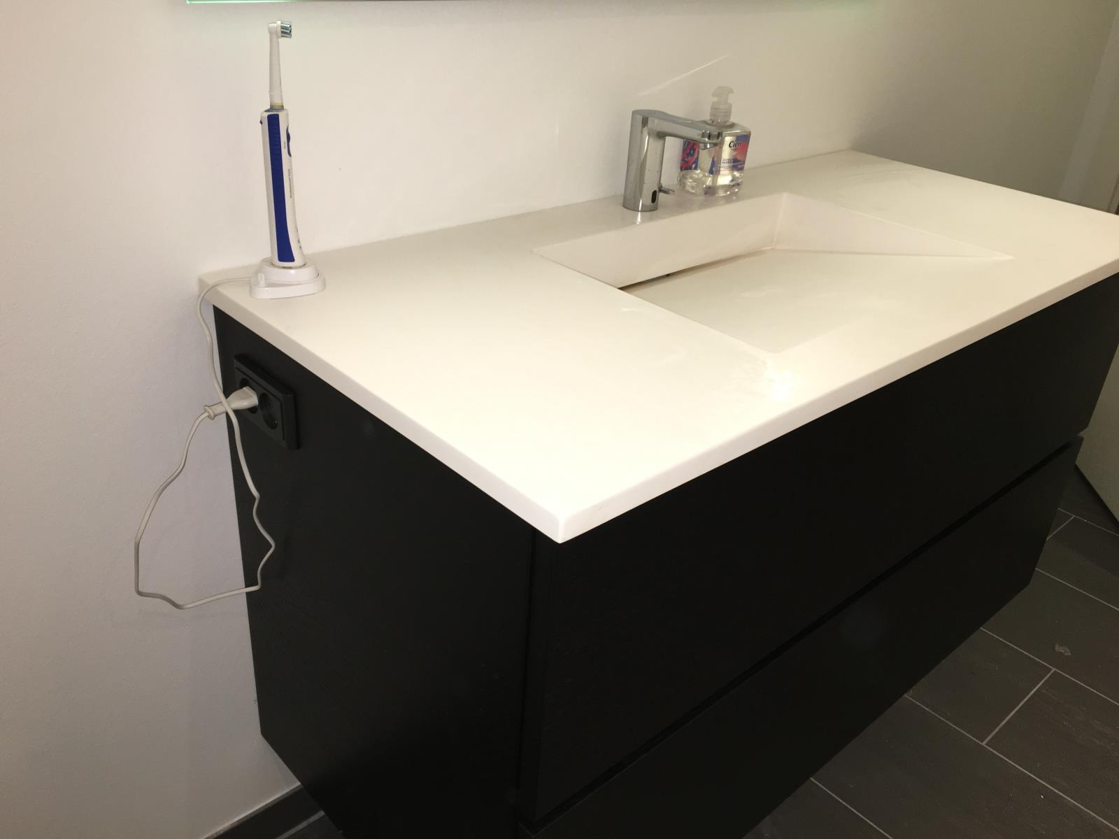

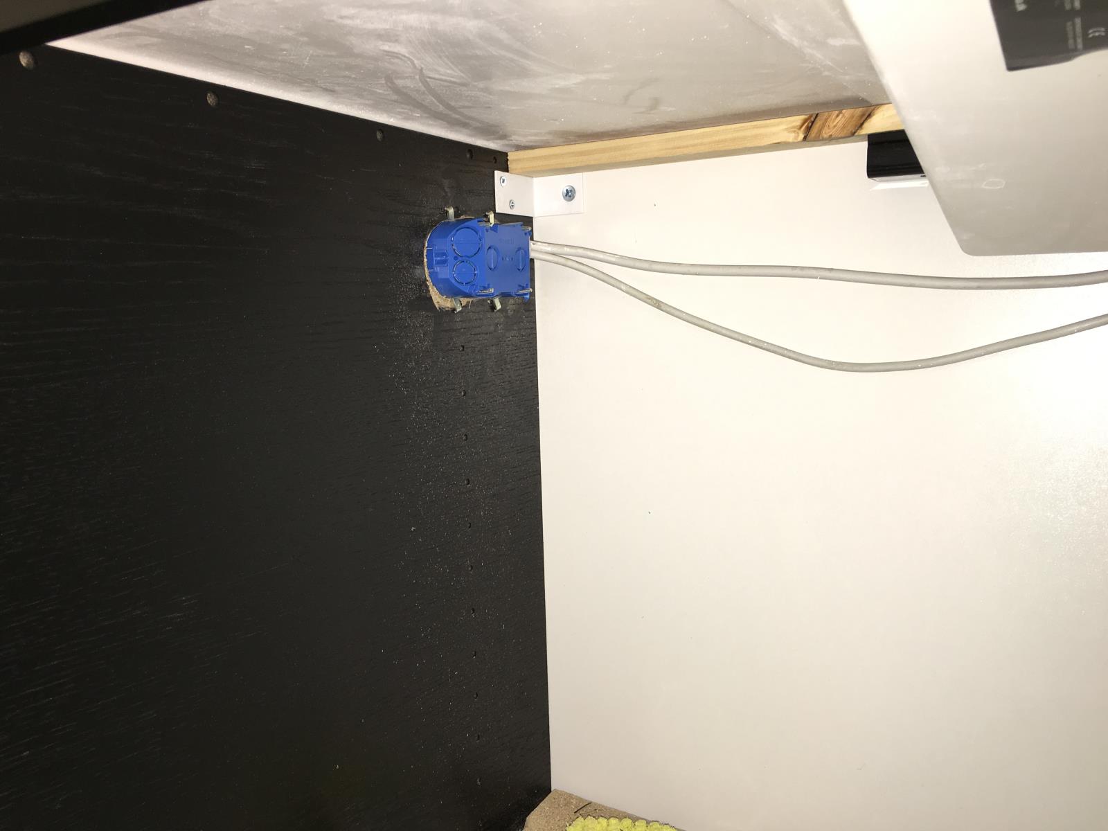

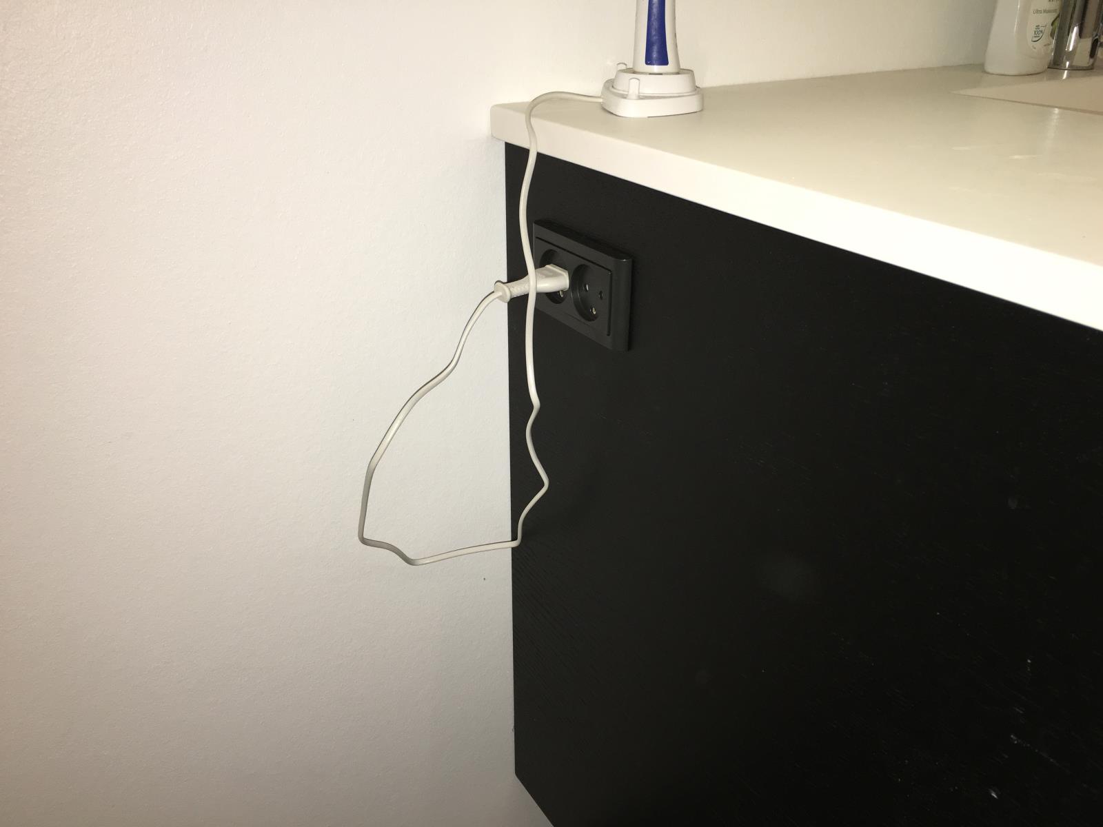

Så fik jeg endelig monteret den ene af stikkontakterne i et vask skab.
Tog lidt tid, men der er godt nok også en del at se til i et nyt hus
Men her er i det mindste lidt billeder af projektet.
"Tak LK" for at sætte hvid pillesikring også i de grå kontakter
Heldigvis vender kontakten ind mod et hjørne, så det ses ikke normalt.
Ja ja jeg ved godt at kabler skal fastgøres
/Morten Vinding
Fin lavet og GOD ERKENDELSE. Se så at få det gjort
Ser fint ud.
Kan kun give dig ret mht pillesikringen....
