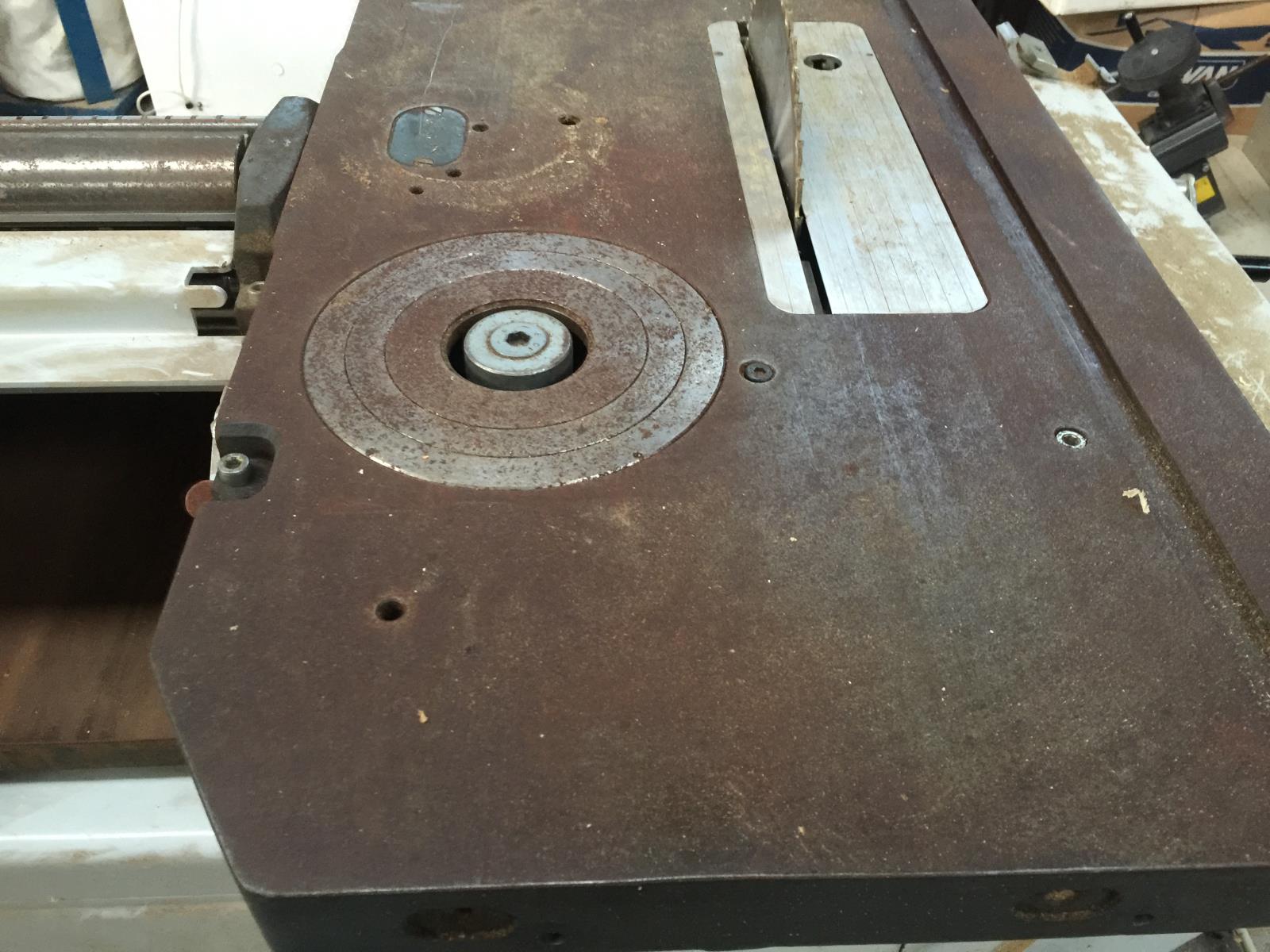

Mig og min kammerat er lidt værktøjsgale og kom til at købe sådan en her. Vi byttede med noget af vores værktøj og smed nogle penge oveni.
Den trænger til en kærlig hånd, da der er en del rust på mange overflader, dvs Lan, stænger, håndtag, krom overflader osv
Hvordan vil det være bedste at få overflader rene, fjerne rust osv,
Er der nogen som har erfaring med det? Ham der solgte den snakke om 3m rondeller til en vinkelsliber til at slibe/polere den med?
Og er der nogle som har gode erfaringer med smørelse så savsmuld ikke klister fast 😊

Hejsa, tillykke med maskinen, den skal jo nok blive fin (når du har gjort den ren....). Der findes forskellige guides på primært de udenlandske sider, f.eks. her: http://www.ukworkshop.co.uk/how-tos...ables.html
Du kan også på Youtube prøve at søge efter "cleaning cast iron tables".
Hvad angår smørelse, har jeg brugt voks på mine støbejernsplaner. Kema laver også et godt produkt der sprayes på: http://www.specialbutikken.dk/Kema-...RV-36.aspx
Anders
Jeg har ofte brugt 3M skuresvampe, de fåes i flere finheder.
De er rigtig gode til at fjerne rust, uden at ødelægge materialet.
Jeg ville nok dyppe svampen i VD40 eller lign., så får du samtidig
arbejdet noget rustbeskyttelse ned i det porøse støbejern, som planerne
er lavet af og slipper for ruststøv over alt.
Dorch&Danola i Odense sælger slipmiddel til at sprøjte på planerne.
Det er uden silicone, så du ikke får problemer med at lime ting sammen efterflg.

Tillykke med maskinen, ser rigtigt godt ud, den skal bare ha' en god omgang.
Petroleum & lidt olie ståluld godt med "kno-fedt" evt fint sandpapir kan gøre meget ved rust. Tør af og gentag så får du/i en bedre overflade, men det kræver noget arbejde.
Har hørt at toiletrens (phosforsyre) husk hansker og god udluftning, har en god virkning på netop rust.

Havde hørt at sådan en 3M skuresvamp til at montere på en vinkelsliber skulle være god. Vi snakker 1 mm tyk rust
Har du et link til den skuresvamp fra 3M har ledt efter den på nettet siden igår?
prøv som foreslået at bruge toiletrens det er rigtig fin som rustæder...
Der findes også speciel midler til at æde rust, men om de er mere effektive ved jeg ikke.
http://www.thansen.dk/product.asp?n=1227177113&pn=1227197141
Ang savsmuld:
Kan du med fordel bruge fast parafin.
