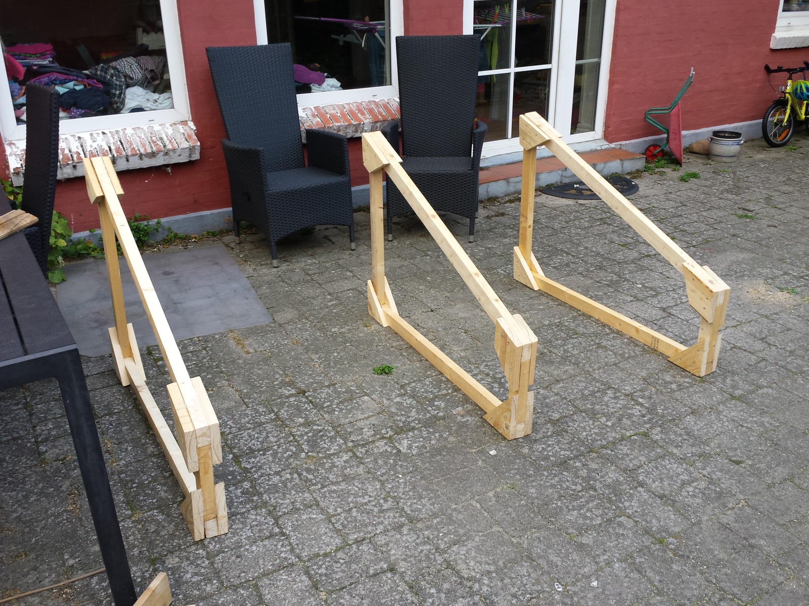

At flytte krydsfiner i en smal trailer
Når man har en billig trailer, der har en støbeplade som bund, er det selvsagt ikke så nemt at få plads til en hel plade krydsfiner indenfor siderne. Jeg har lavet et stativ, hvor pladerne kan ligge tilstrækkeligt på skrå til at holde sig indenfor kanten, samtidig med at de kommer højt nok op til at bagsmækken kan lukkes. Jeg deler ideen til fri afbenyttelse.
//Wegge
Pas nu på i blæsevejr, en tidligere kollega kørte også med en hel plade på en lille trailer, der var blæsevejr men ikke voldsomt, med det resultat traileren væltede, det blev hverken bil, pladen eller trailer kønnere af.
Lidt ballast ville måske hjælpe...
Det ser grov fin ud. Jeg kører med dem ovenpå trailer, med et par brædder under til støtte.

Jeg har høje sider på, så pladerne holder sig indenfor hvad der i forvejen er af vindflade.Men jeg kan godt forestille mig at det kan komme til at gå galt meget hurtigt.
