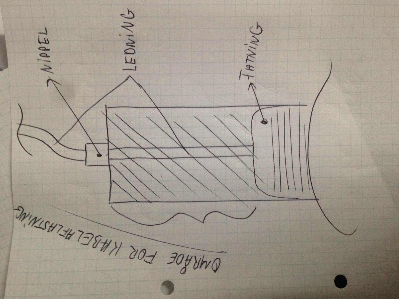

Er der nogen der har en ide til en god kabelaflastning inde i en lampe som i bund og grund er et 42 mm kobberrør med en plade for enden. Ledningen går igennem en drejet nippel monteret i pladen i toppen med et 7 mm hul. Jeg vil ikke have en traditionel nippel med en skrue i siden. Kabelaflastningen skal laves inde i lampen.
Jeg vil gerne have en billig og let-at-lave løsning.
Tak for alle inputs

Hej Fabrin, tak for tippet, jeg må prøve at finde en PH jeg kan adskille.
Hej Erik Elmand, jeg tænker også at lave en i fatningen, og helst inde i fatningen. Jeg har et 10 mm gevindrør i enden på fatningen, så der kan ikke komme en aflaster i.
