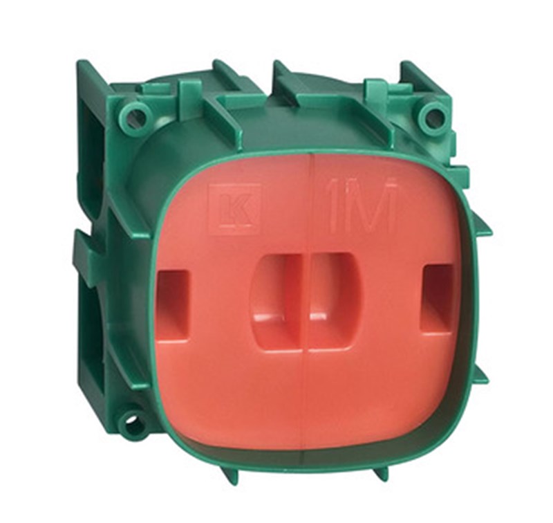

Jeg planlægger at få sat nogle stikkontakter op på en gammeldags skillevæg af brædder/strå/puds.  Ville man bruge en forfrådåse så det ligger plant med væggen eller ville man bruge et underlag?

Et udvendigt underlag er jo altid muligt. Skal kabler komme synligt uden på væggen er det det der skal bruges. kn kabler komme skjult inde i væggen er der jo 2 andre muligheder, nemlig forfradåsen og en grøn indmuringsdåse. Der mener kun at forfradåsen kan bruges, den grønne kan ikke mures fast på en forsvarlig måde.
Nu er jeg kun tømrer, men når der tale om murværk, bruges der indmurings dåser, andre vægge skal der efter stærkstrøms reglementet bruges forfra dåser.

De vægge jeg har set med brædder og puds på, har ikke haft et hulrum inde i, hvorfor der ikke kan bruges en forfra dåse. Men der findes sikker nogle vægge med hulrum i. Og er det tilfældet kan en forfradåse godt bruges.
Ellers kan der kan skæres/fræses ud til en indmuringsdåse, som så kan skrues fast i de bagvedlæggende brædder, også lukkes med mørtel. Det er en god løsning, som holder rigtig godt.
hulrum og hulrum det er som man nu definerer det. Det jeg kender disse vægge fra er ofte lofts etage, på ældre huse. Så ud til skunk er der da et stort hulrum. og hvis det er ud til ikke udnyttet loft, ser man ofte brædder "bagfra". Jeg har dog også brugt den grønne i sådan en væg. Men pudslaget er kun 1-1,5 cm tyk Brædder er oftest 2 cm så dåsen stikker igennem. Men et par søm eller skruer ud igennem siden kan da holde den på plads. Men det er nok godt og vel over kanten af det tilladte.
Man kan skrue dåsen fast i de 4 huller der er lavet til det Ingen grund til at ødelægge den ved at skrue inde i den
 Der er 4 huller, et i hvert hjørne, som er beregnet til fastgørelse af dåsen.
Vi er naturligvis enige om det hele, undtagen tykkelsen på den væg, kontra dybden på dåsen. Men kan man komme til at sætte et bræt bagpå igen, så er der noget at skrue i.
