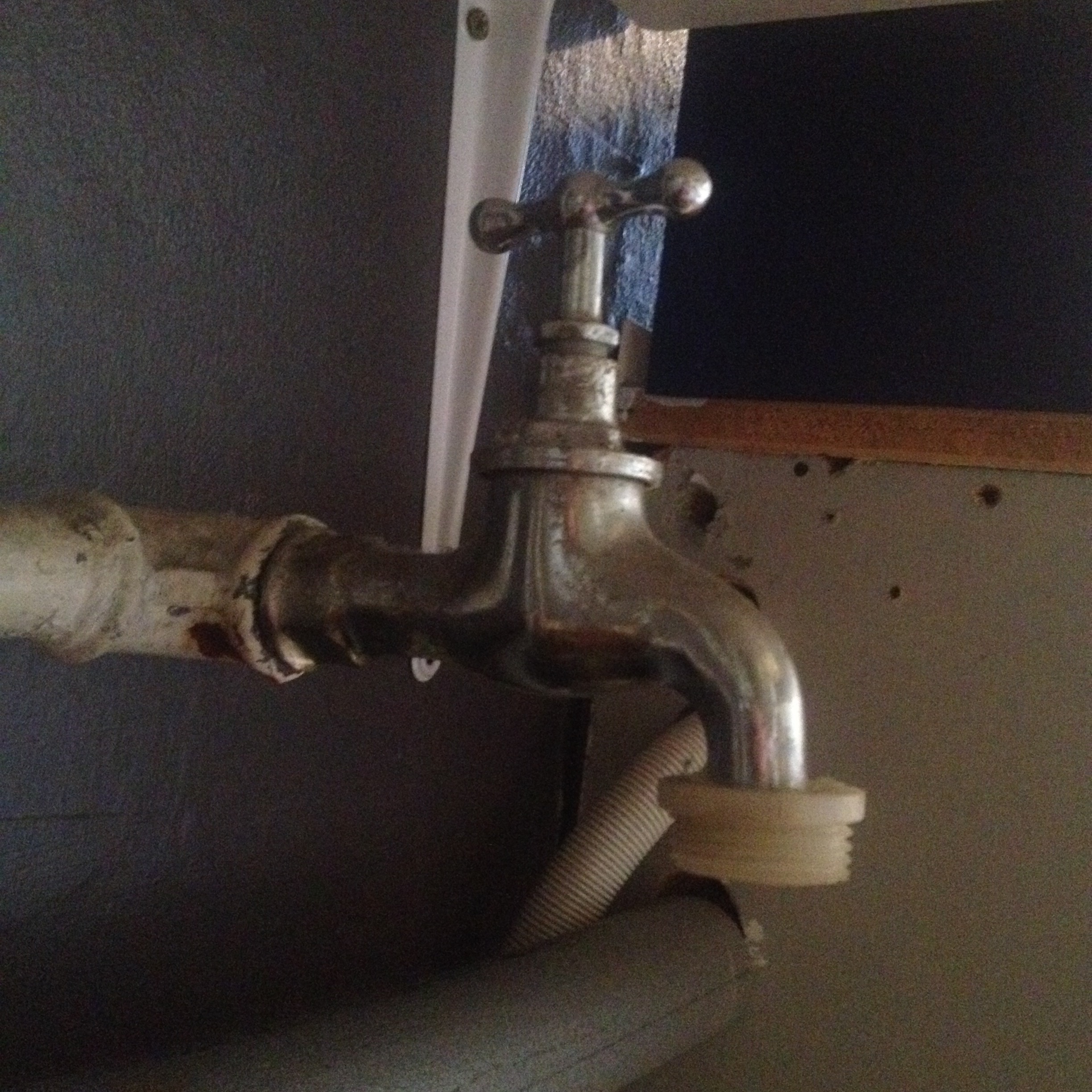

Der har tidligere været tilsluttet en topbetjent vaskemaskine på samme installation, dog brugte jeg den aldrig, da den blev smidt ud da jeg flyttede ind.
Jeg har tænkt mig at købe en opvaskemaskine, men aftapningshanen som vist på billedet, kommer der ikke noget vand ud af?
Det undrer mig, da der i forlængelse af det rør, og det kolde vand til vandhanen i mit badeværelse, som fint løber når den bliver åbnet, men denne her kommer der intet vand ud af. Hvad kan der være galt?

Så må røret jo være stoppet eller vandhane gået i "baglås" Du må have lukket ved hoved stophane, så der IKKE er tryk på vandet i badevær. Så kan du skille det ad for at kontrollere hvad der er galt. Men inden kunne det være interessant om du havde et billede af rørets tilslutning der hvor det virker. Måske har du overset en balofix eller lign.
Sådan en gammel hane kan godt "sætte sig" så du tror at du åbner for hanen men du drejer i virkeligheden bare rundt på håndtaget.
Nede under håndtaget sidder en 4 kantet nippel som du kan løsne med en skiftenøgle og dermed skille hanen ad... men HUSK at lukke for vandet inden, er der tryk på vandet, så har du et springvand af format
