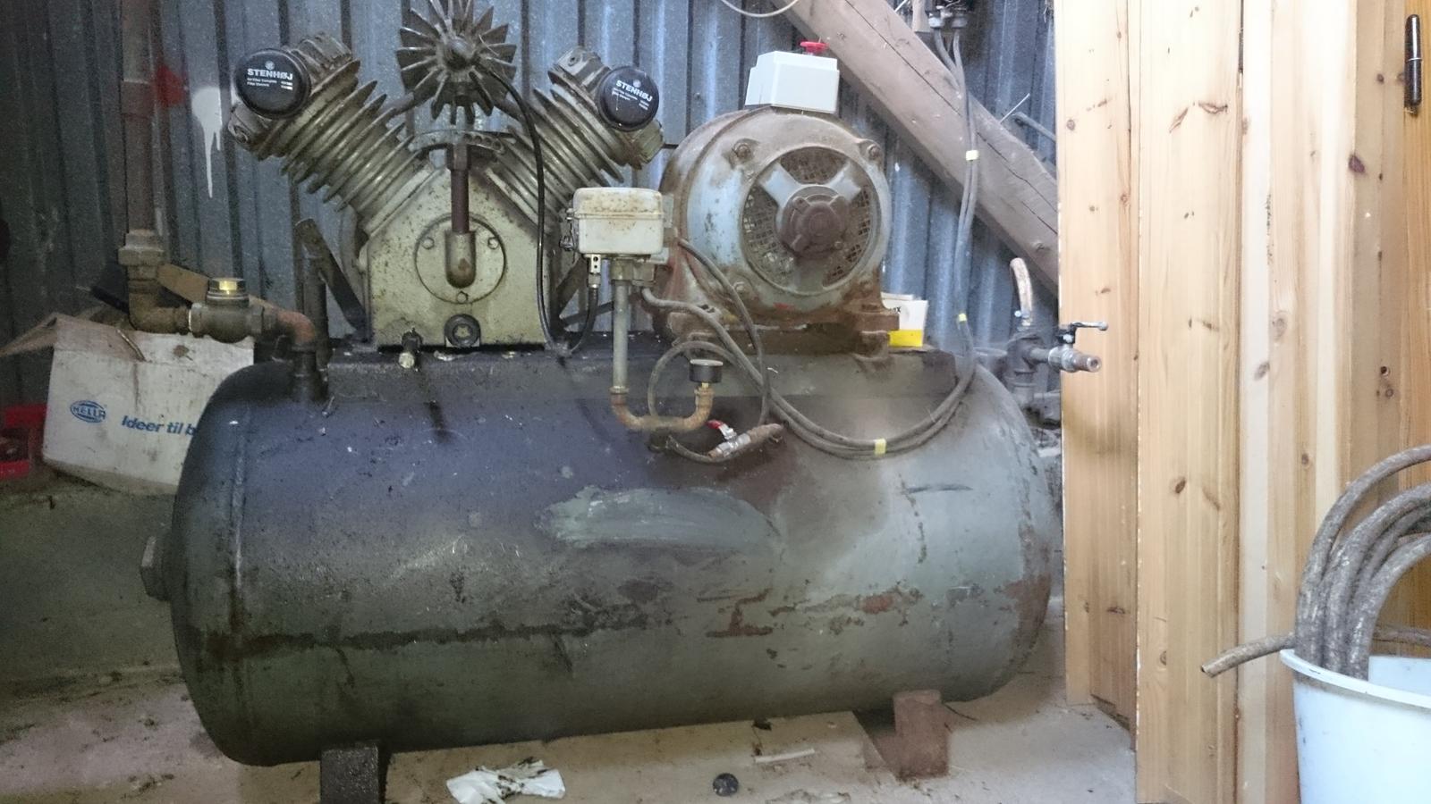

Jeg har denne gammel hund af en kompresser til at stå..
Det er en KTS 2 cylinderet med en 250liter tank og hele herligheden er fra 1945.
Der sidder en 7,5KW el motor på den og det tag den ca 5minutter at den pumper op fra 0bar til 8bar.

Fin gammel kompressor du har fået her.
På din luftnøgle står der helt sikkert hvor meget luft/min & max tryk den skal bruge for at virke optimalt.
Er der ikke et typeskilt hvor luftmængden fremgår på kompressoren?
Har du kontrolleret olie stand, og luftet ud (bundskruen for vand) dette er meget vigtigt at gøre jævnligt.

Er du sikker på det er en 7,5 kw (10 hk) motor..
Efter dine oplysninger med 250 l beholder, og fra 0-8 bar, på 5 min.
Så yder den 400 liter luft per minut-
