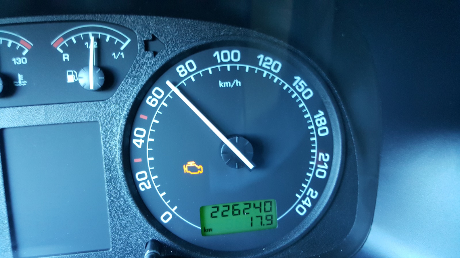

Har lige erhvervet mig en Octavia med en 1.9TDi90 motor der har gået 262000km.
Den er købt ved forhandler med 6mdr garanti på. Ved prøvekørsel kørte den bare rigtig godt. Da så hentede den igår, var motoren pludselig helt uden trækkraft og kunne ikke lave en overhaling på motorvejen, samt ikke køre mere end 2500 o/min ca. 115km/t. Ingen fejl her i infopanel!
Da så holdte ind for at tanke og genstartede motoren kunne den trække rigtig fint igen til og med ca 110km/t, så var det som om at man bare slap speederen, og denne gang kom der det gule fejl ikon på infopanelet som på vedhæftede billede.
Ifølge manualen er dette en fejl som skyldes noget styring af motoren i enten udstøding eller i motorelektronik.
Min svoge har en udi A4 med samme motor, bare en 115hk, og han har haft samme issue og her viste det sig at være EGR ventilen der fejlede.
Kan denne gøre motoren går i "Safe mode /dvale mode" ? Forhandleren vil dog udbere det, så regner med de fikser det, men har andre oplevet lignende med dennemotortype (ligger jo både i VW, SEAT og Skoda biler) og evt har andre input til denne fejl andet end EGR ventien, må I godt sige til

Det er helt nornalt at EGR ventiler kokser til men jeg syntes det er symptom behandling at skifte dem uden at undersøge hvorfor at der sendes store mængder af sod ind i indsugningen.
Min nye Mazda ventil fra i forgårs sidder allerede fast efter 200Km.
Selvom EGR er storsynder kan din styringsfejl også skyldes andre nymodens finurligheder F.eks luftmasse måleren eller diverse filtre men det kan udlæses på en tester hvorfor din går i nødprogram.Fidusen med dagligt at hælde for 100Kr. aditiv i brændstoffet tiltrækker ikke mig.

En af de mulige årsager til at den soder til er, at dieseldyserne er slidte. De har sandsynligvis ikke været justeret mm i bilens levetid, og efter en kvart mill km kunne de sikkert trænge. Jeg fik mine dyser justeret efter ca 180.000 km, og de hang en del på åbningstrykket.
Jeg bruget et tilsætningsstof/additiv i ... ca hver 5 tankfuld. Så vidt jeg husker koster det 250 kr og rækker til 10 tankfulde.
Jeg har en del småture og bykørsel, men lægger så morfar i handskerummet af og til og giver den 20-25 km motorvej med 140-150 km/t. Det bilder jeg mig ind holder motoren rimelig ren og i form.

Det er sikkert din n75 ventil.
