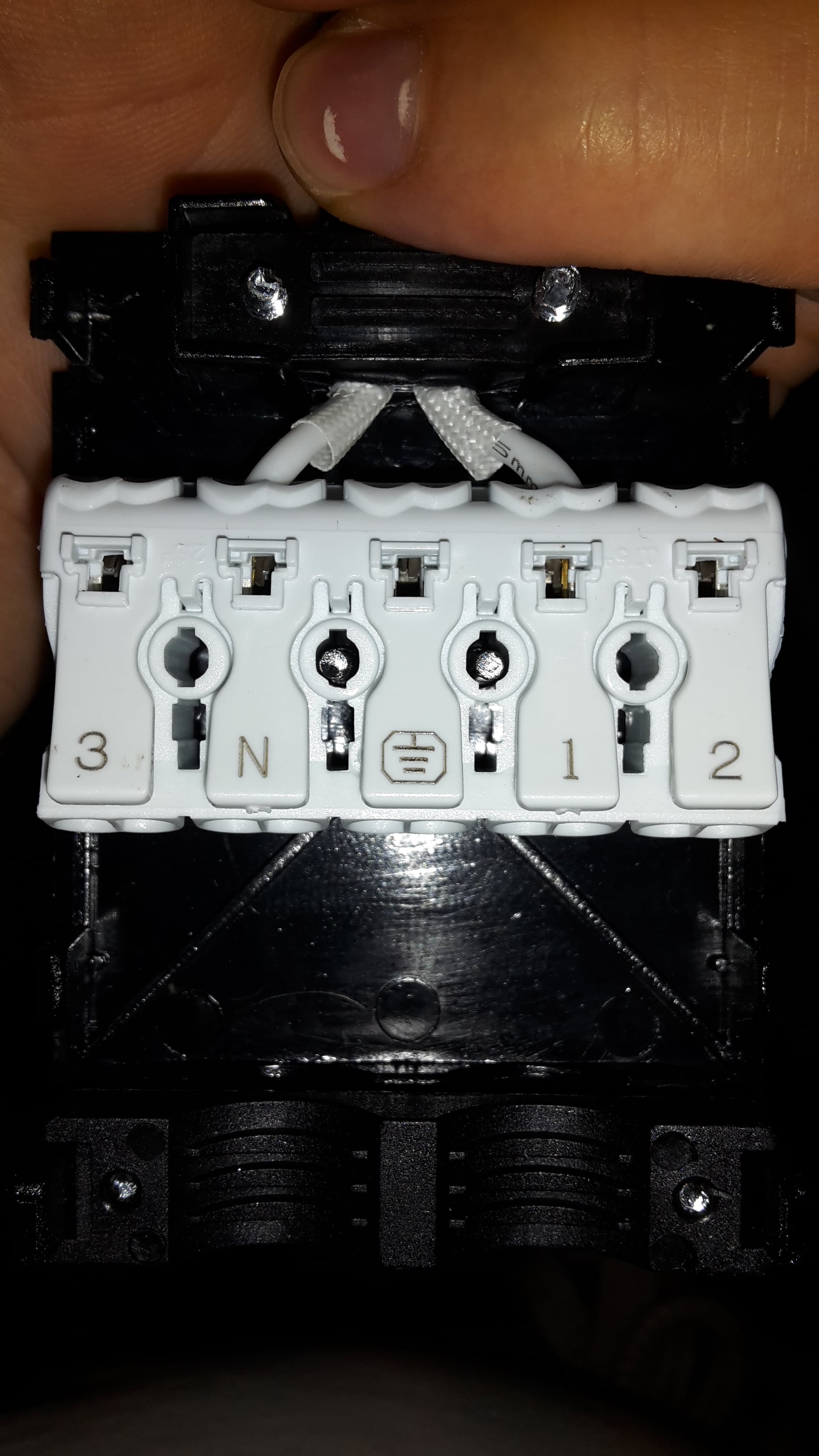

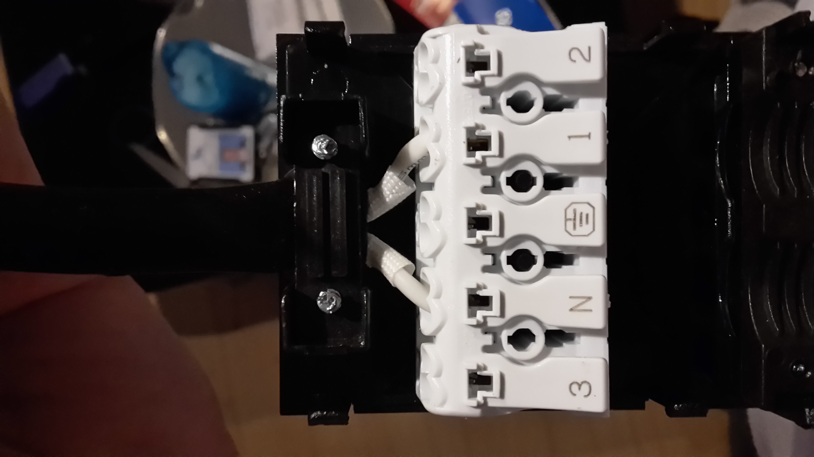

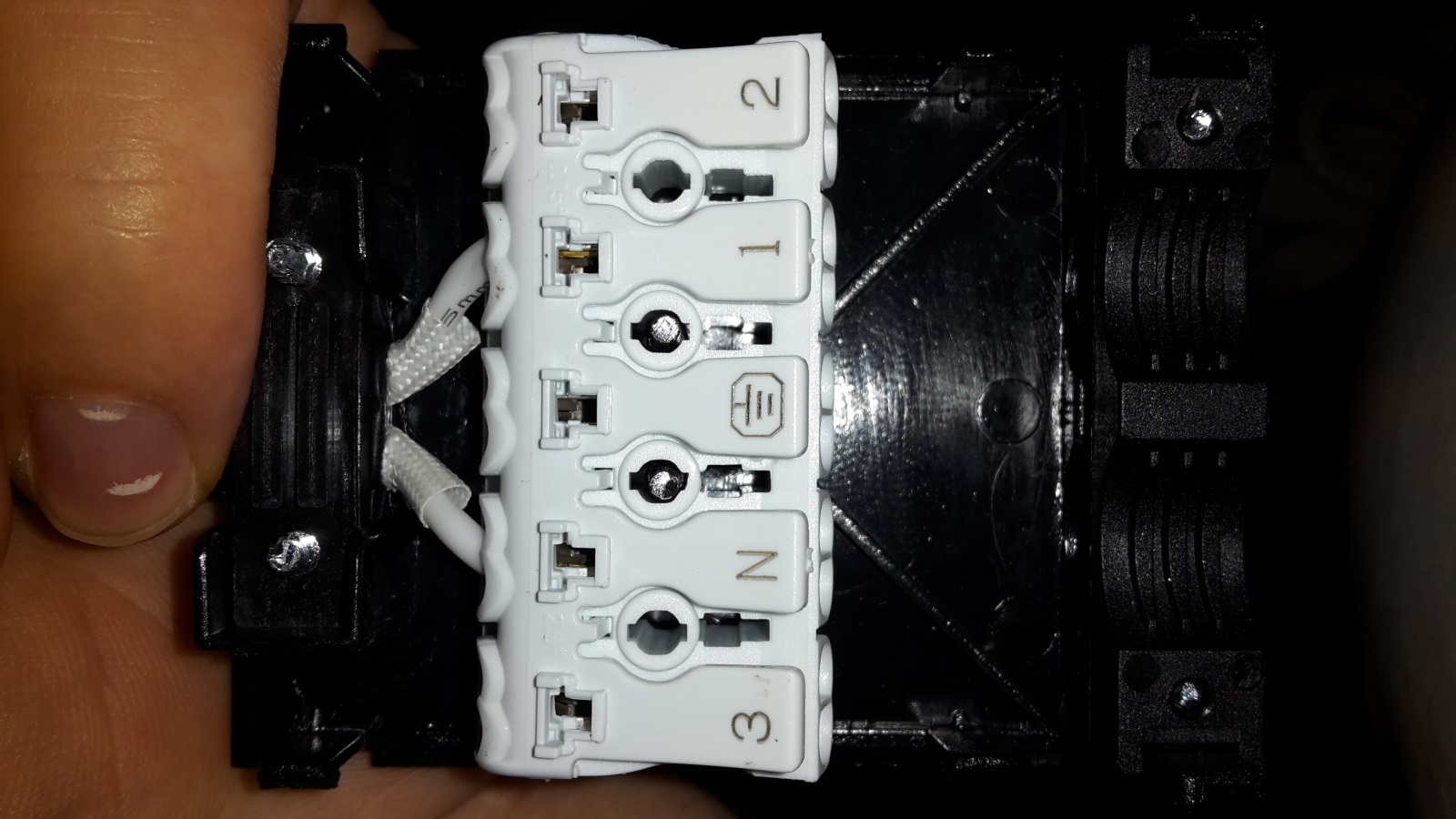

et par billeder af tilslutningen på spottene
11 svar

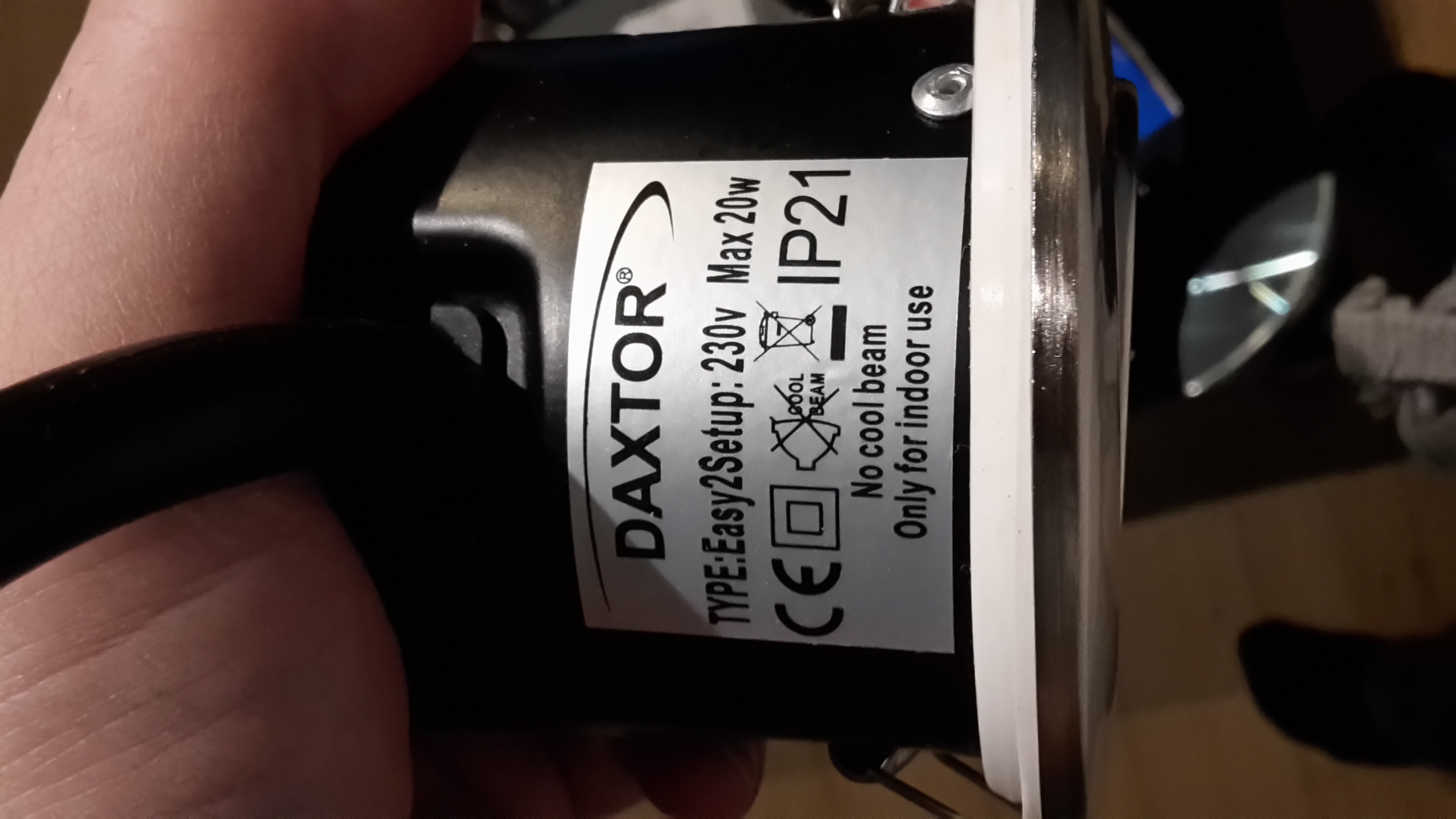

De er dobbelt isolerede (2 firkanter ) så de behøv er ikke jordledning. Og du kan montere fra en ene til den anden.
Vil det sige at jeg trækker kabler fra samme udtag på den første til den anden, og så fra samme udtag fra den anden til den tredje.
I beskrivelsen af lamper står der at de >kan videre sløjfes< Men det skal være i samme rum, det går jeg ud fra at det er . Altså fra udtag -> første -> anden -> tredje. De fjeder klemmer der sidder i lampen har netop 2 huller for hver tilslutning. Men du skal have kabel kapper ordentlig under aflastningsbøjle.

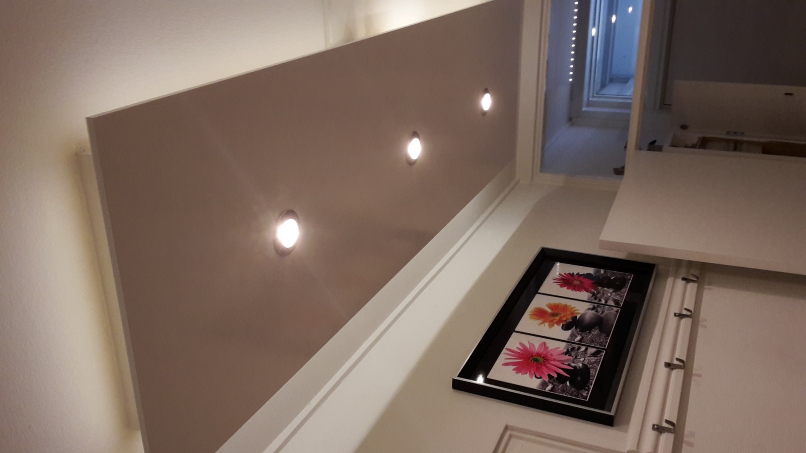

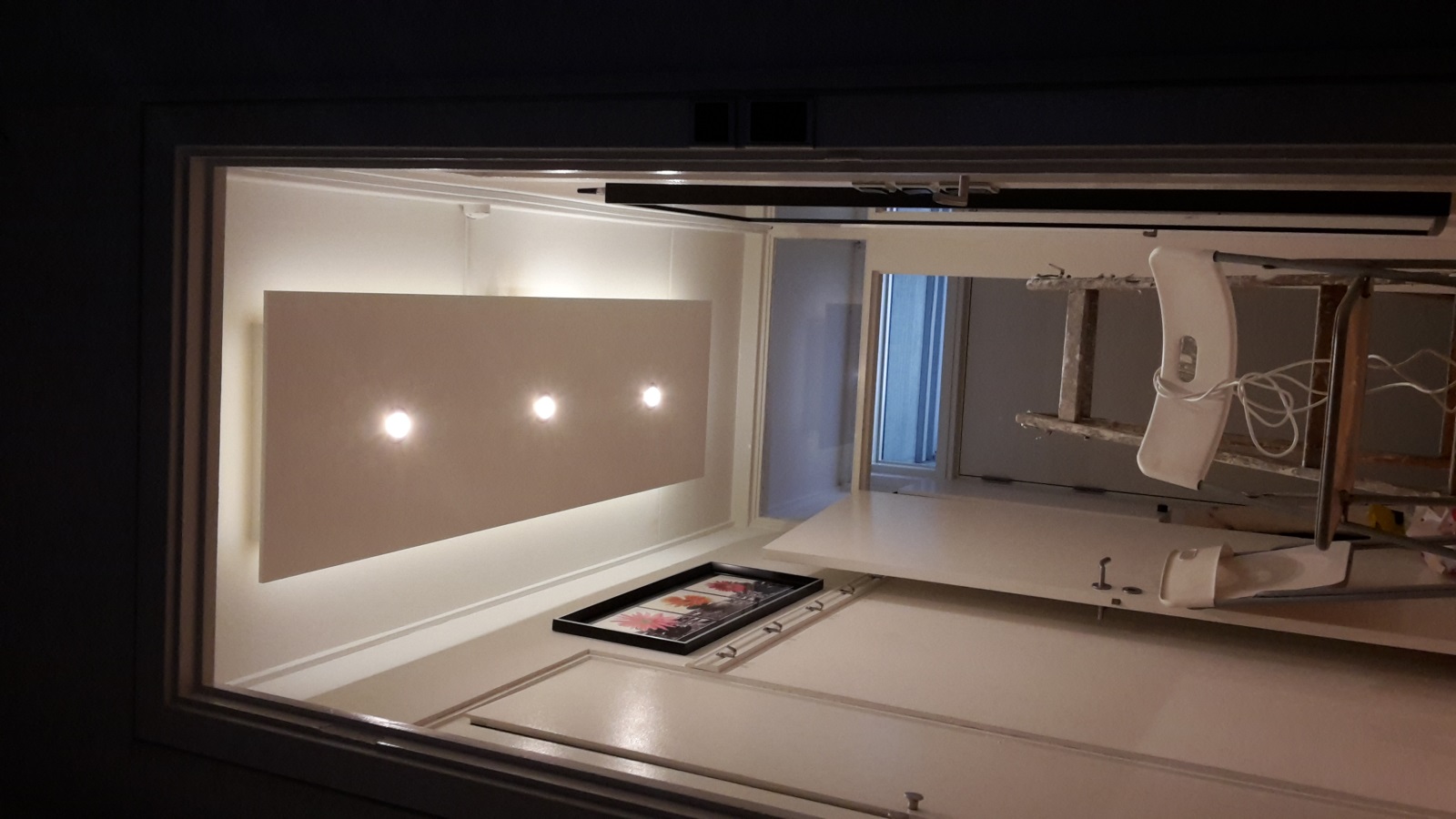

tak for hjælpen. nu virker det hele squ, og der kom mere lys i gangen.
Det ser godt ud, men en træls bred gang med lavt til loftet  Eller
Ja lavt til loftet så blev nød til at montere spot på væggen
Det ser rigtig godt ud Micko! Flot løsning med SunFlux LED spot.

bksommer, det er bestemt ikke til fortolkning. Lamperne er dobbeltisolerede og må derfor ikke forsynes med jord/PE forbindelse. Installationen føres jo ikke videre i den faste installation, som kunne kræve jordforbindelse, men afsluttes ved sidste armatur. Installationen er at betegne som fast installation, men kan betegnes som en gren af denne, og er iøvrigt krævet udført af aut. installatør, med mindre sættet er købt som et færdigt sæt.
Hvis der bruges 3 leder, må jordledningen gerne sløjfes i klemmen mærket med jordsymbolet, men ikke forbindes til armaturet, hvor der iøvrigt heller ikke er tilsluttet en jordledning.
