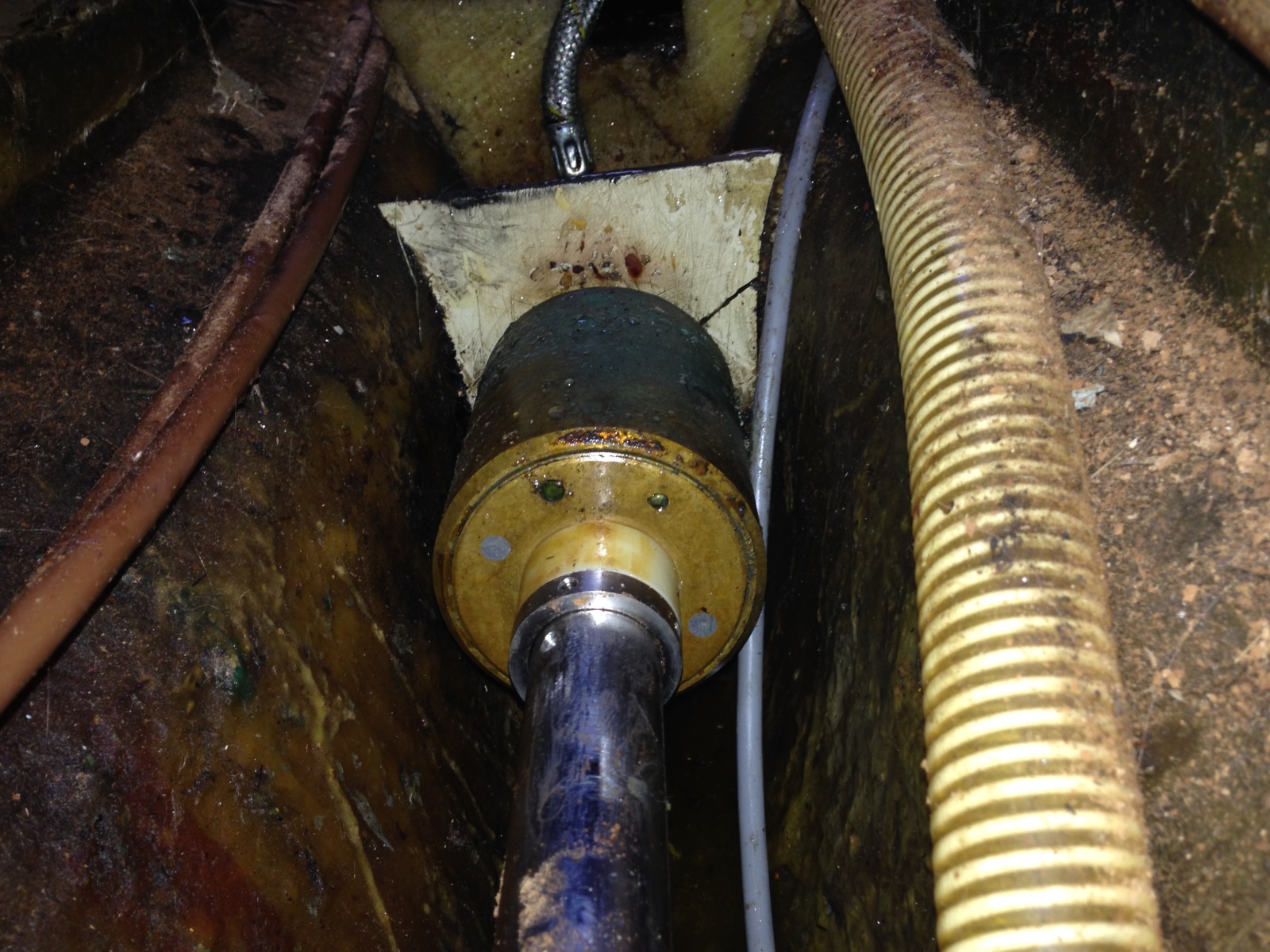

Hej, jeg har en utæt stævnrørspakning. Systemet er oliesmurt fra en dunk i kistebænk. Jeg har haft flere forskellige ude og kigge på det og ingen kender til løsningen og ved hvordan det laves (bortset fra at udskifte stævnrør, pakning og aksel). Er der nogen der ved hvilken model det er og kender til at tætne det? (lækker måske 5l vand og olie om ugen)

Den gamle stævnrørspakdåse er utvivlsomt slidt op. Skift den ud med noget tidssvarende - f.eks. en såkaldt "blackjack". Akslen fejler næppe noget særligt.

Mål din akseldiameter og stævnrørets yderdiameter og se, om den omtalte Blackjack (kælenavn for Volvo Pentas pakboks) passer. Palby har også disse typer. De skal kun smøres en gang om året og udluftes efter søsætning.
