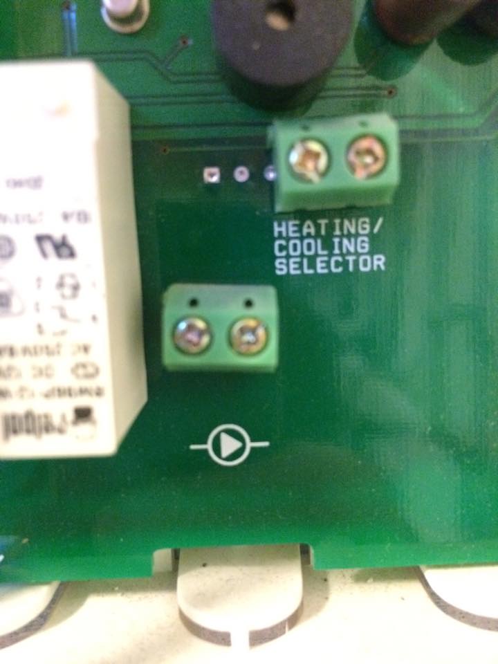

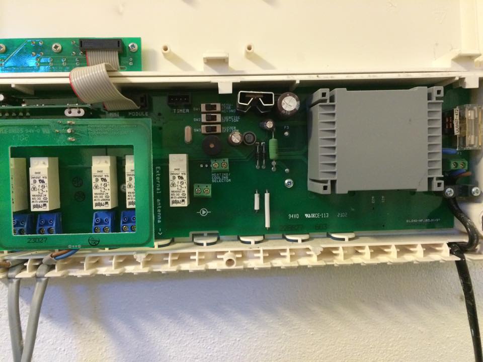

Jeg leger lidt med mit gulvvarme(er grøn i det meste men man skal vel starte et sted) jeg kunne godt tænke mig at tilslutte en pumpe(pumpestop) til min styring. kan se pumpe loget men det er plus og minus(fase-nul) hvad med jord?
Mvh Stefan
De 2 klemmer mener jeg kun er afbryder for pumpe. Der kommer ikke 240 volt ud af dem. (Men for at være sikker kan du jo måle, måske bare med en pære i en fatning)
Du skal have kabel til pumpe ind i denne boks og ud igen til pumpe. Så samle du blå med blå - gul/grøn med gul/grøn - og de 2 brune i hver sin klemme.
