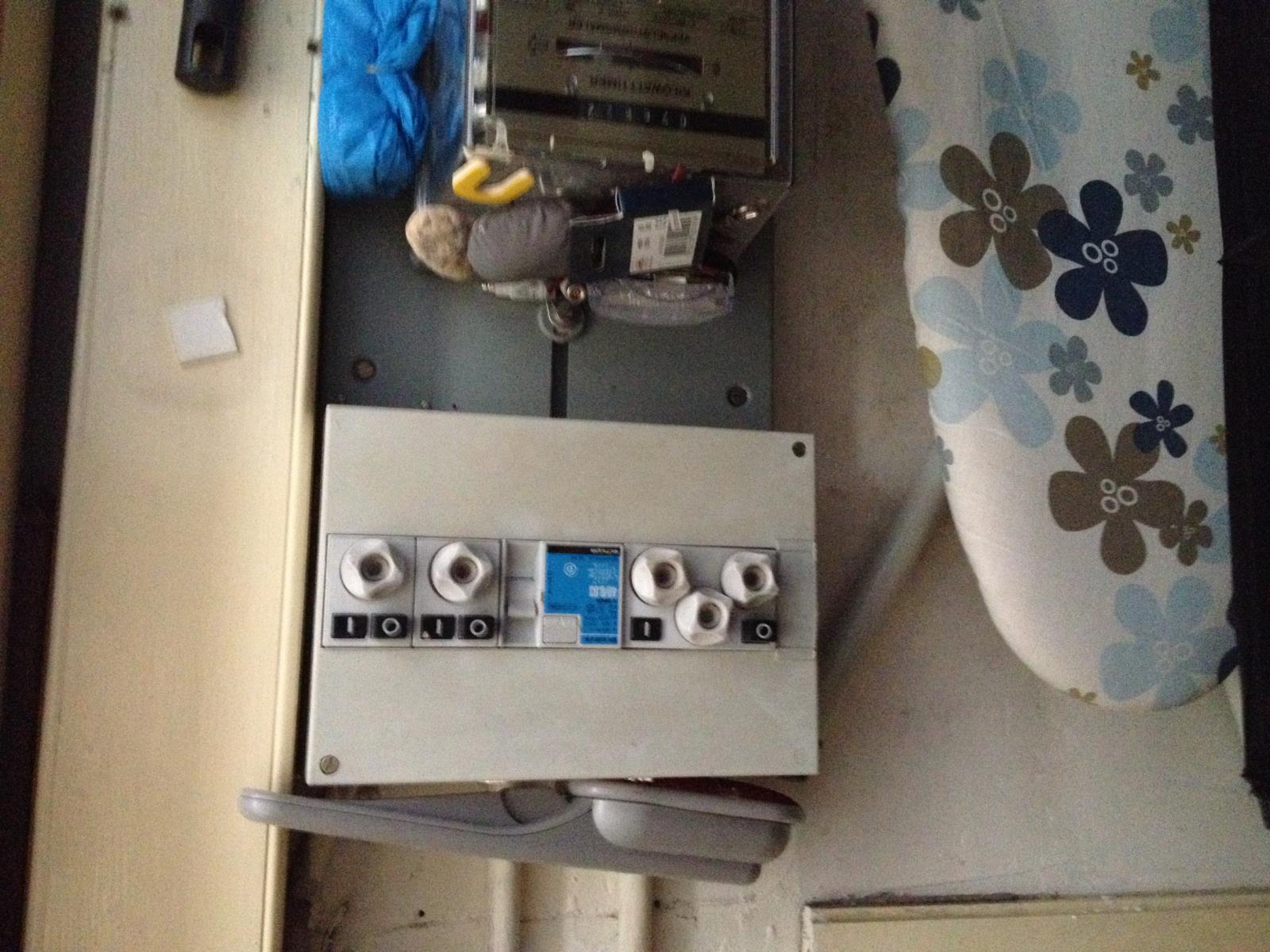

Jeg har fjernet en skillevæg for at få et størrer køkken og overvejer i samme omgang om jeg skal faa sat nogle flere stik kontakter op. Kan nogen svare på om det betyder at jeg også skal have en en ny tavle, eller om der er plads paa min eksistrende? Se billede nedenunder.
Af en eller anden grund er billedet drejet 180grader...
Der er ikke umiddelbart plads til flere grupper. Men det behøver du sikkert heller ikke. Hvis du vil have flere grupper( f.eks. vaske - opvaske maskine komfur ) kan man sætte en udvidelse over din eltavle (under da den er vendt på hovedet ha ha )
