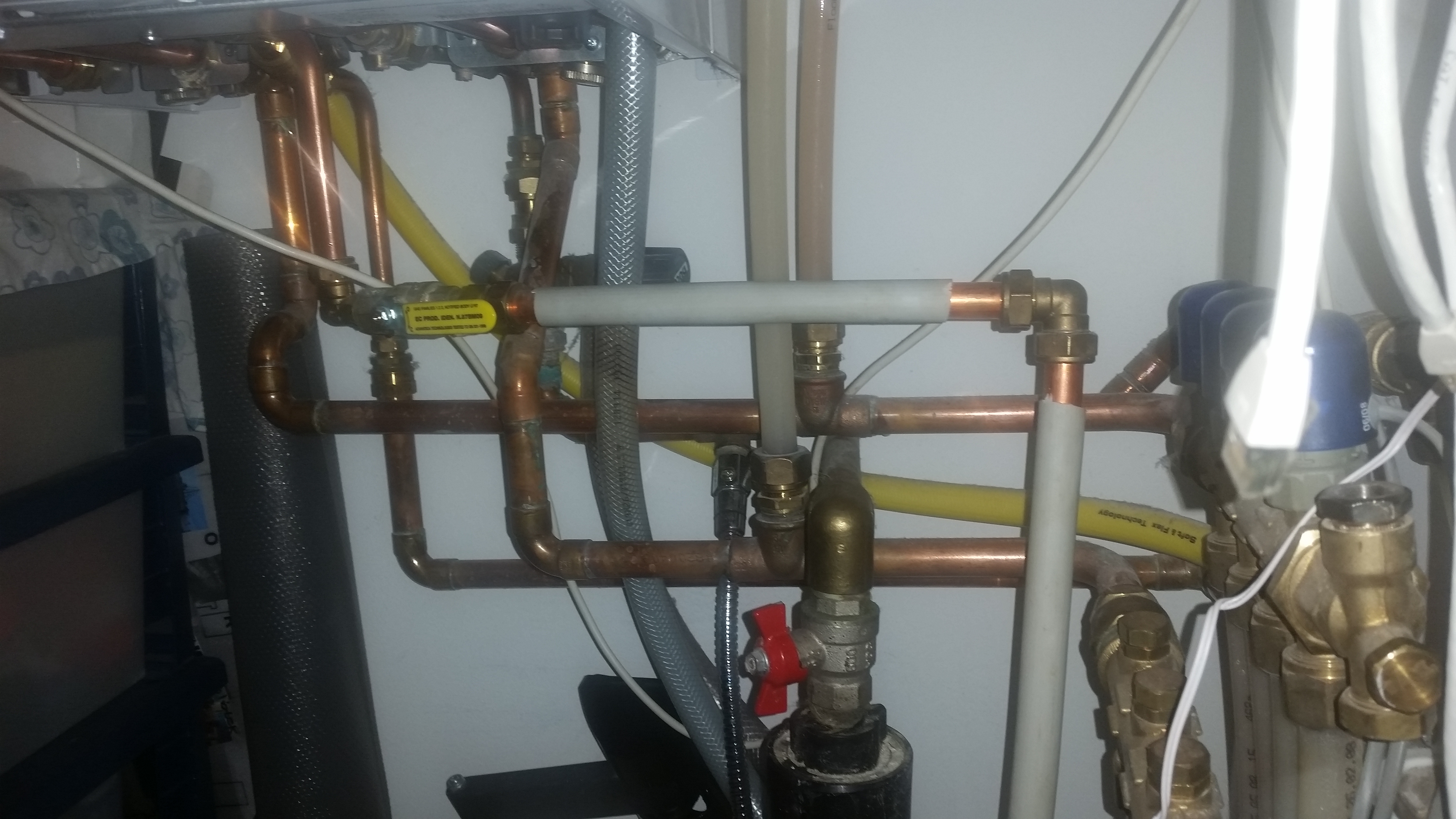

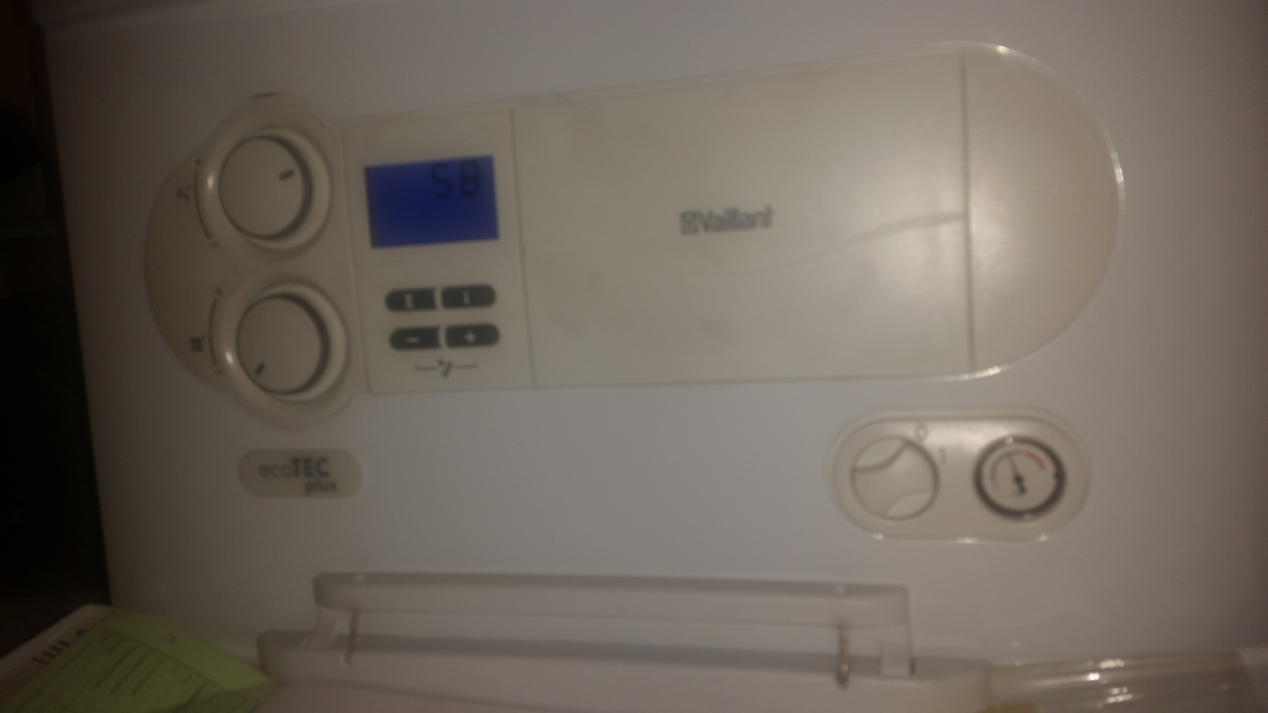

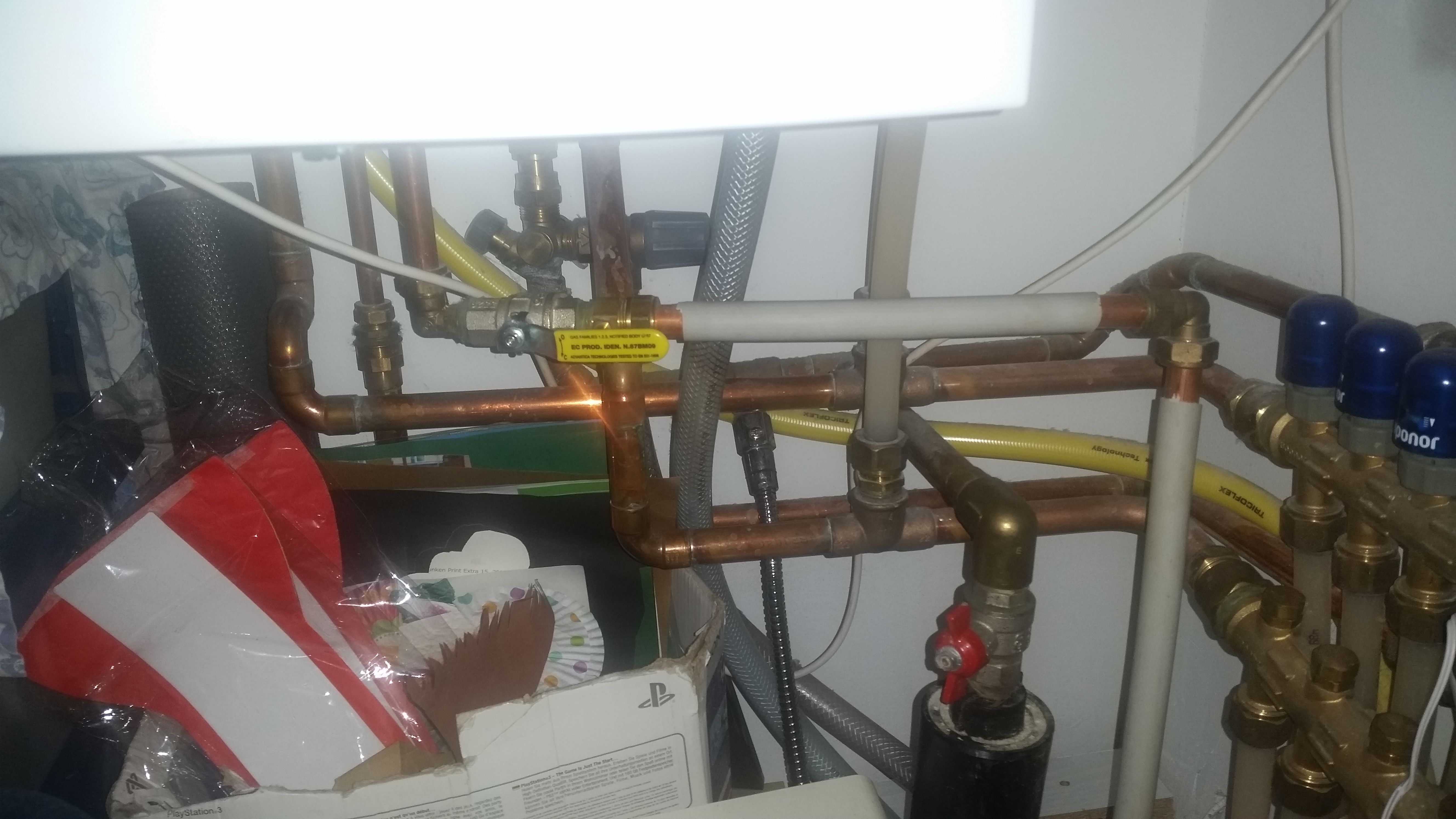

Når du nu har et nyere fyr, vil jeg formode der i opsætningen er et punkt der hedder temperatur på forbrugsvand eller lignende. Der skal du så sætte temperaturen op til minimum 55 grader.
Kan du ikke finde det punkt i fyrets opsætning skal der nogle flere oplysninger til, bla. fabrikant af fyret og typenummeret og om der er extern varmtvandsbeholder (VVB) . Et foto eller to af fyr og eventuel extern VVB i dit næste indlæg vil heller ikke være nogen dårlig ide i egen interesse.
Mvh. Leif.
Onliner:
Temperaturen står på 58 grader

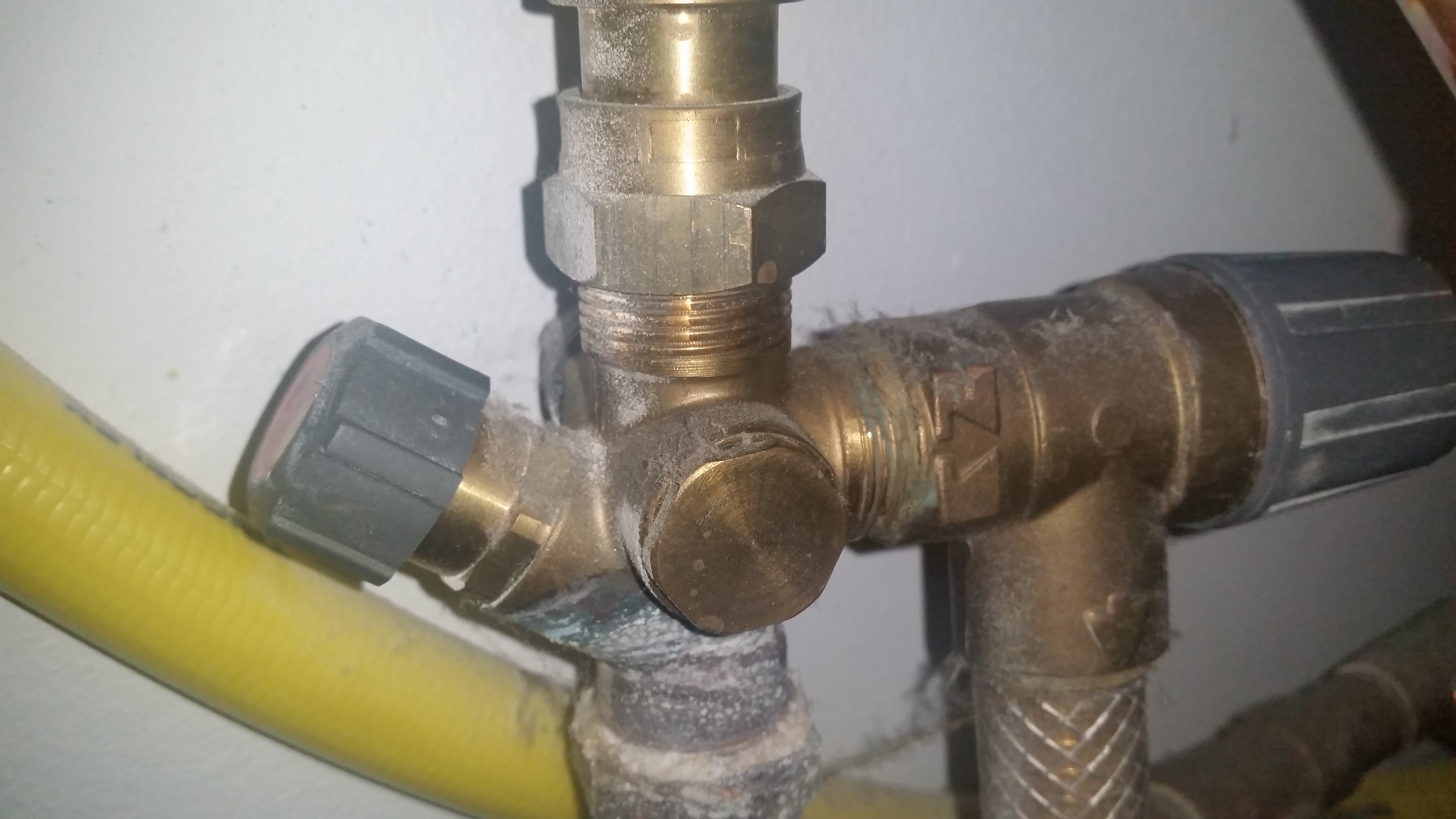

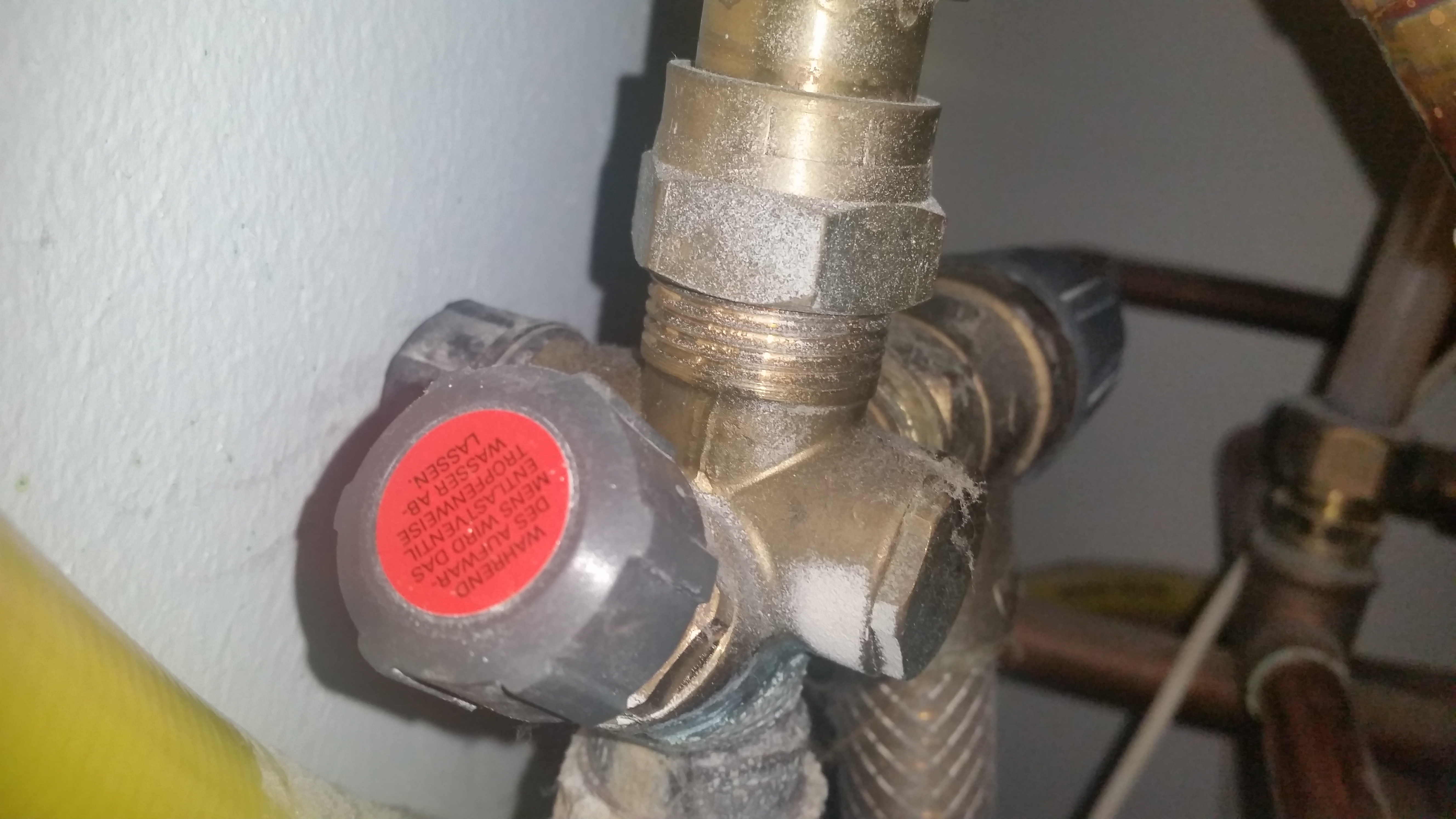

Et eller andet sted sidder der en skoldningssikring.
Har lige prøvet den sag her.
Den findes et sted inden det varme vand sendes ud i systemet.
Hos mig havde den sat sig fast.
Den kan normalt justeres til forskellige grader

Har du billed af den så jeg Hvordan det ser ud eller kan du fortælle nærmere hvor den sidder henne

Jeg har fundet den men hvordan kan jeg vide hvor mange grader den er på eller hvor meget jeg skal dreje på den
Mayo
Prøv at notere dig hvilken stilling den har nu.
Forsøg så at rokke lidt med håndtaget frem og tilbage.Evt banke forsigtig på den med en gummihammer.
Det kan være den skal skilles ad. Det måtte min.
