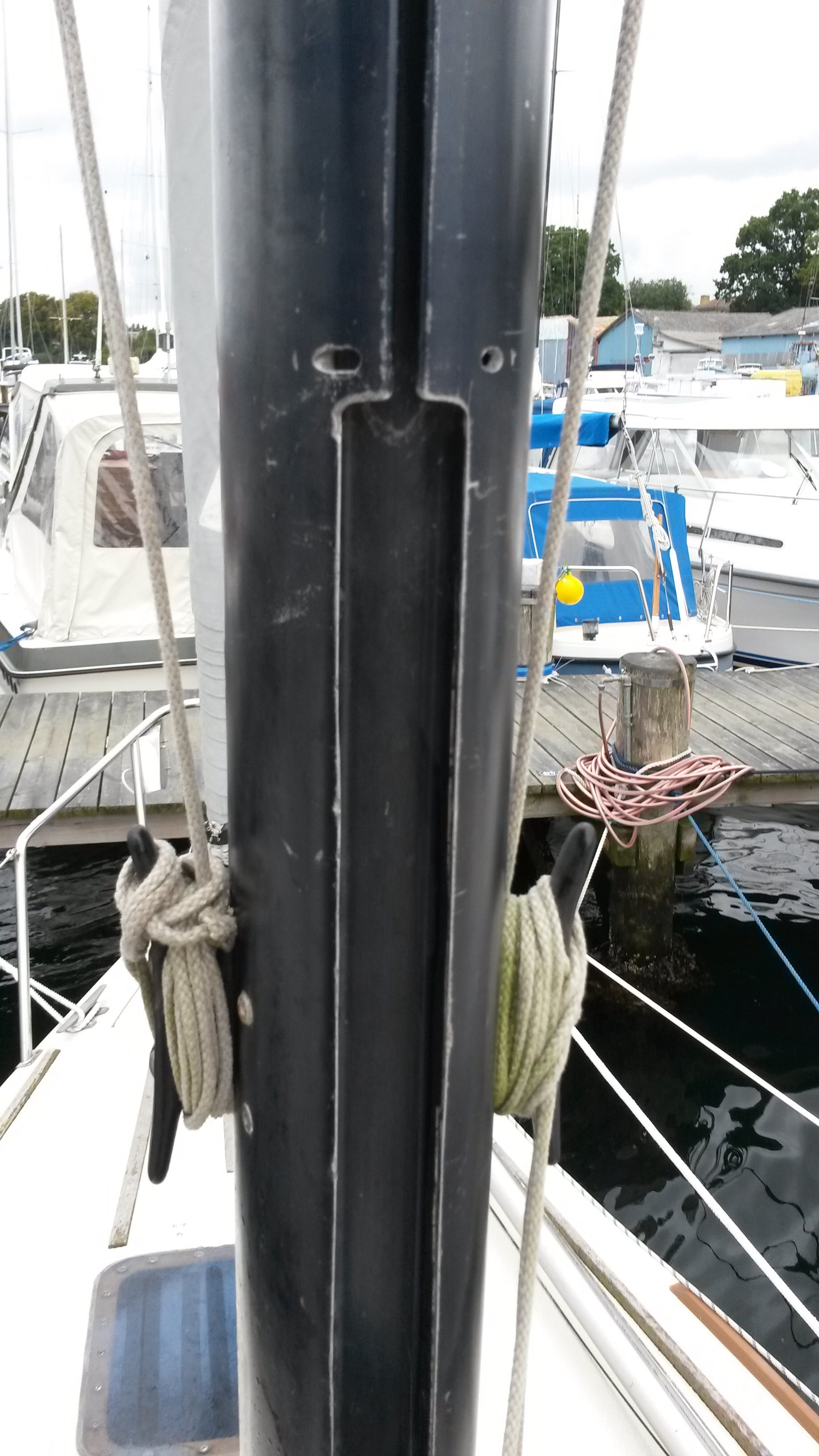

Maste beslag til Granada 24 SJ49 16 5700 22-09-2015 15:55 Hej er der nogle der kende til maste beslag på Granada 24 med sort mast det er for neden af not til storsejl der et bredt stykke der hvor man afmonter storsejl mener det mangler Svend SJ49 8 svar Følg tråden Annonce Annonce Annonce

SJ49 Trådstarter 16 5700 22-09-2015 23:48 nej det er op af mast lige efter bom bred not inde man kommer til not for storsejl har et foto af det men kan ikke finde ud af at få det lagt ind SJ49

SJ49 Trådstarter 16 5700 23-09-2015 15:59 Her er et foto af bred no under NOT til storsejl SJ49 Annonce
finnband 494 2670 23-09-2015 18:05 Forstået ! Storsejlet har nok oprindeligt haft et tovværks-forlig, der gled op i mastesporet. Efter sejlads tog man det fri af masten, inden man rullede eller foldede det på bommen. Eller man måske tog sejlet helt af. Siden er sejlet blevet forsynet med slæder, der glider i mastesporet, hvor de kan blive siddende, når sejlet tages ned. På din mast har der været et par uoriginale plader, som man kunne gøre den brede åbning nederst på mastesporet smallere med. Man ser tydeligt skuehullerne. De plader er ikke originalt tilbehør. Kan du ikke finde dem i båden må du lave et par andre af tyndt rustfrit stål. Er det ikke så vigtigt om storsejlet kommer helt ned til bommen kan du købe et "sejlslæde-stop" hos den lokale pusher - eller lave det selv. Det er en dims, der fastspændes med en fingerskrue allernederst i mastesporet, så sejlslæderne ikke kan falde ud. Stoppet fjernes først, når sejlet skal tages af masten. Finnband

finnband 494 2670 23-09-2015 22:01 Ser man nøjere efter, kan det også godt være, at der tidligere bare har været sat en tynd metalpind e.l. igennem de to huller. Det har også forhindret sejlslæderne i at falde ud af mastesporet. Finnband
