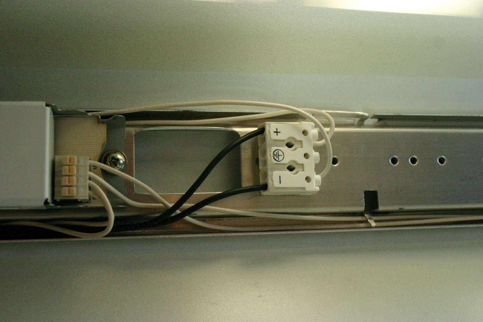

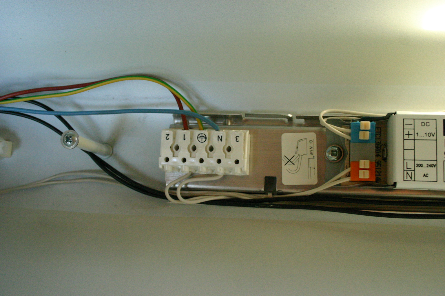

Mit værksted skal have en ordentlig belysning, inden vintertiden sætter ind. Derfor har jeg anskaffet mig en stak brugte neonlamper i god stand, og som ikke er for gamle. Men der er flere ledninger at forbinde end jeg havde regnet med. Præcis to sorte som jeg ikke er sikker på funktionen af. Er det noget med en afbrydefunktion? Billeder herunder:
Billederne er taget i forlængelse af hinanden, de to sorte ledninger bliver ført med ud gennem hullet i toppen af armaturet.

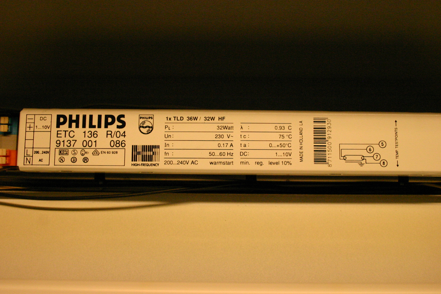

Ser ud til du har nogle amartur med mulighed for lysdæmpning... +,- klemmerne. Nok et 0-10V. Siganl. Prøv at tage et billede af HF-spolen og smid her ind.
Alm forsyning 230v tilsluttes N, jord og 1, klemmerne.

Tak for hurtigt svar. Der står faktisk noget med 10V DC. Er der mon noget til hinder for bare at "proppe" de to sorte ledninger? Det der med dæmpning af neonlamper lyder dyrt? Der er ikke nogle tilgængelige spoler på armaturerne.
