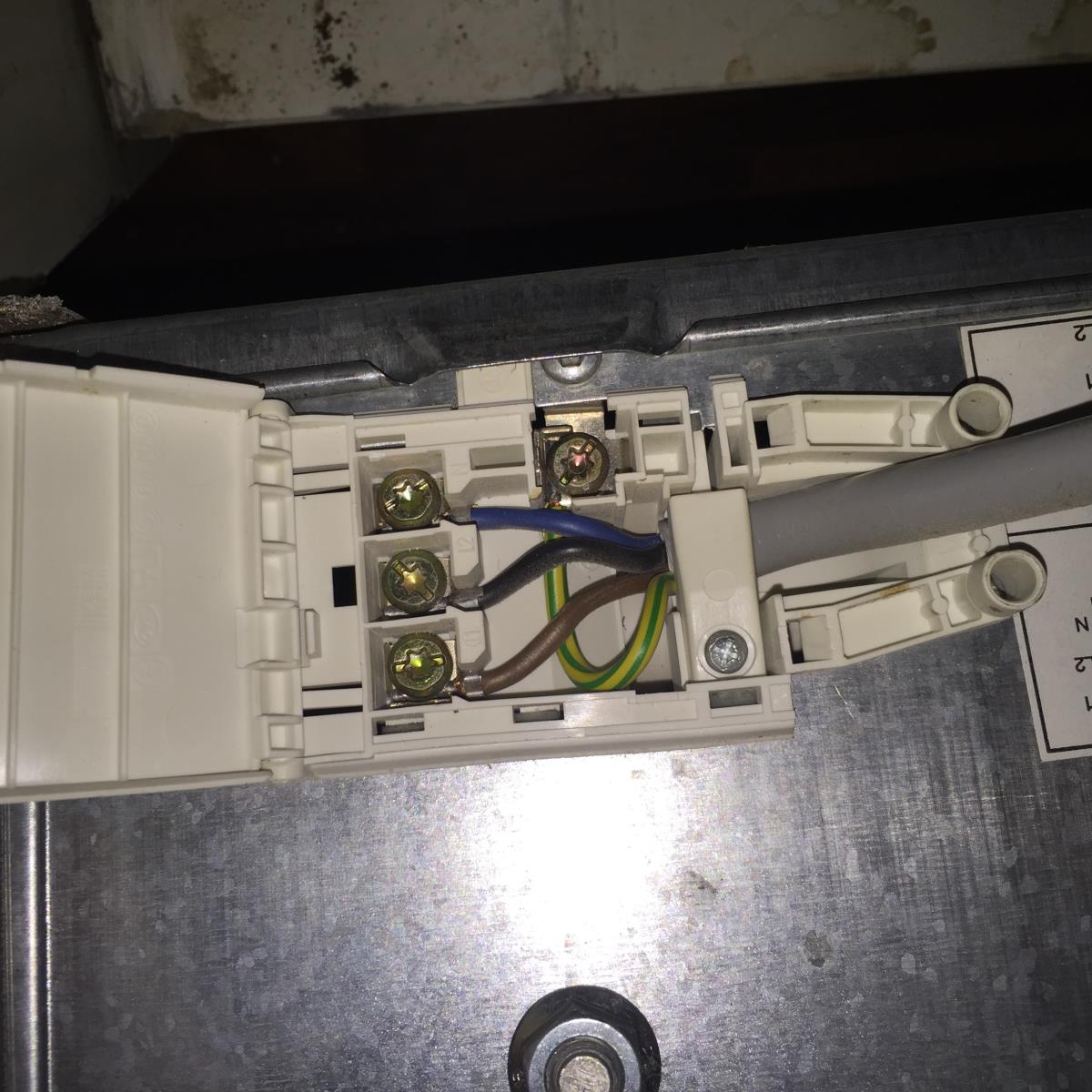

Har indsat et billede af strømmen på opvaskemaskinen.. Der er 4 ledninger.. Kan jeg sætte en kontakt på dem eller skal jeg samle dem med den nye med muffer?

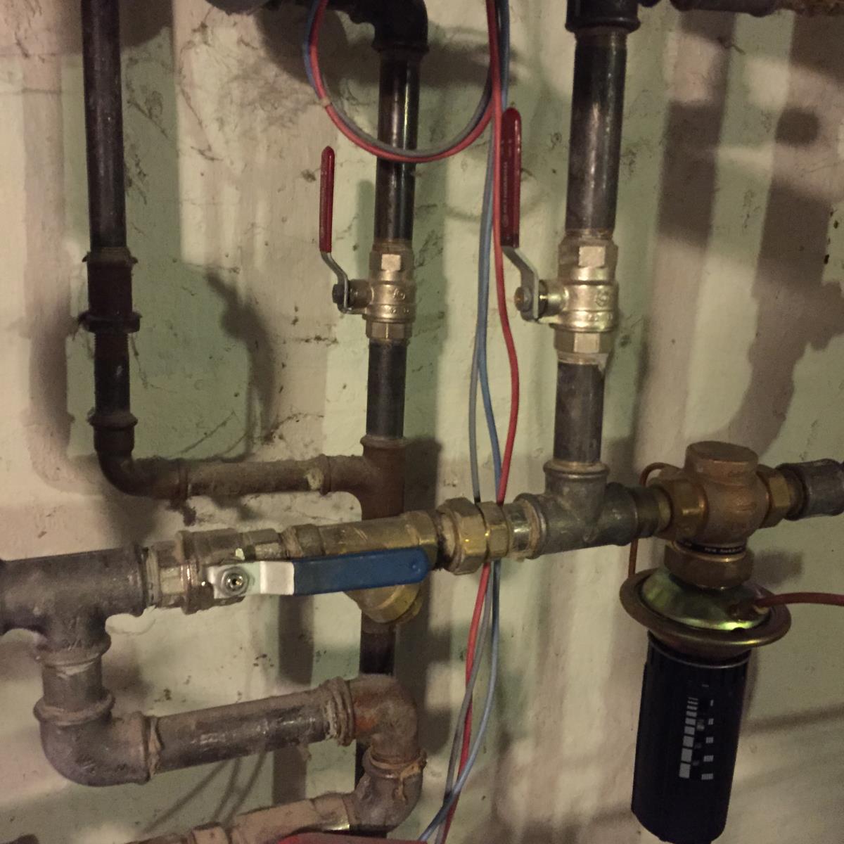

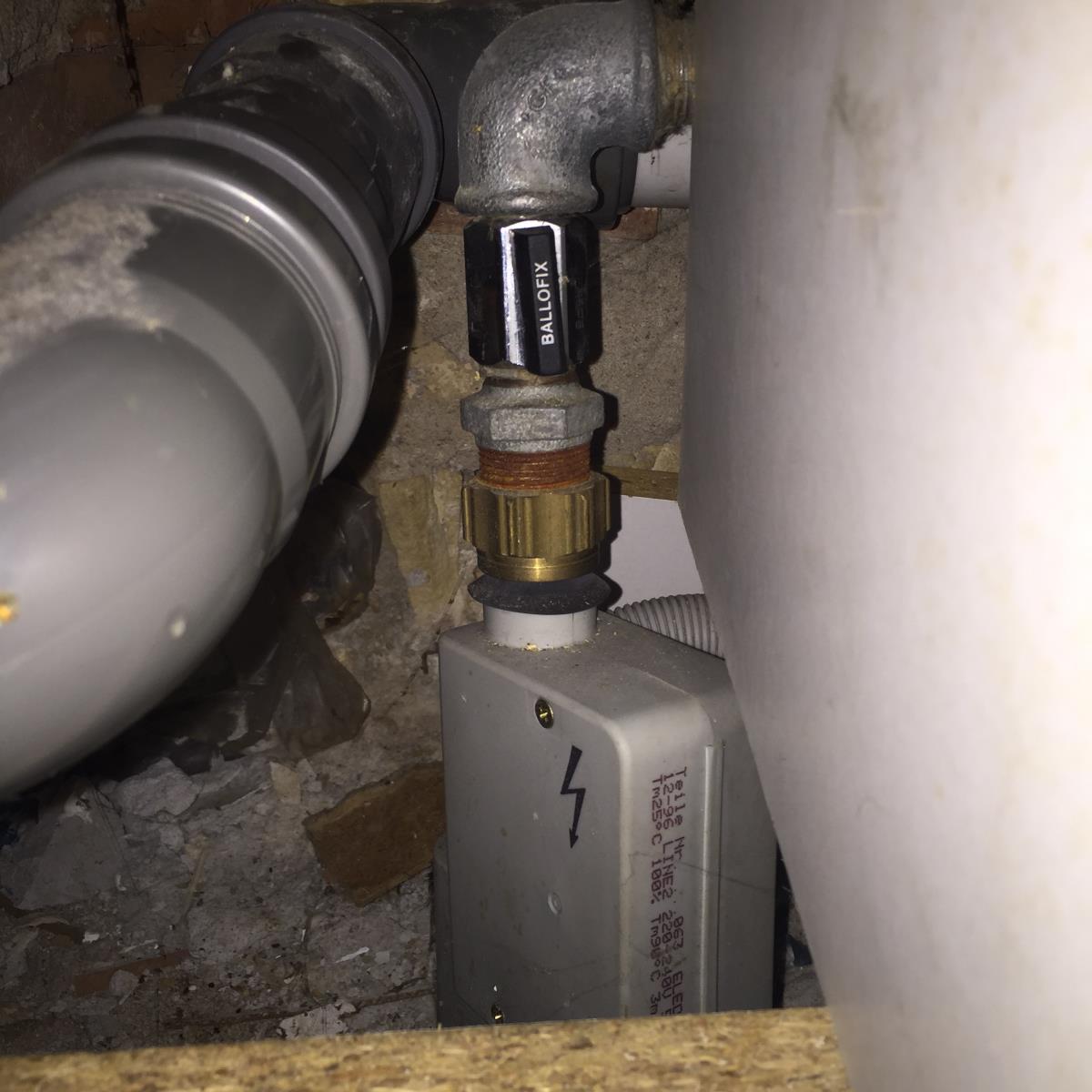

et andet spørgsmål . Den ballofix der sidder der nu kan ikke drejes, så er nød til at lukke for vandet på hovedhanen (som jeg også har taget et billede af) før jeg kan tilslutte den nye slange fra opvaskeren?
Eller skal der en helt ny studs på med ballofix?

Det ser ud som om, du har taget et billede af tilslutningen på opvaskemaskinen og ikke på udtaget ved væggen. Du skal ikke tilslutte din ny opvasker med muffer, men evt. ved at klippe Schuko stikket af og montere i tilslutningen ved væggen, eller få lavet en Schuko stikkontakt og tilslutte din opvasker til den.
Prøv lige med et billede af tilslutning i væg, i stedet for boks på gammel opvasker. Og ja du bør skifte den balofix når du har lukket for hoved hanen.

Ballofix'en skifter jeg så, er det bare en standard? Og skal der smøres med noget på gevindet eller skal den bare skrues på?
Ballofixen er standard og skal pakkes med teflon eller pakgarn og paksalve. Fordelen ved pakgarn og -salve er det kan justeres lidt og dermed er lettere at få tæt, medens teflon ikke har den mulighed.
Din Ballofix ser ud til at have et udvendigt og et indvendigt gevind. Du kunne overveje en anden ventil end Ballofixen.
