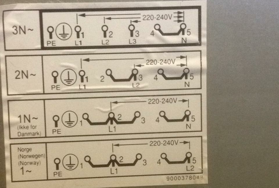

komfur
hvordan skal den her tilsluttes med 230v. har blå brun og grøn/gul
Velkommen på LDS
Det kan den ikke ! ! OG DOG den kan i andre lande som der står på de 2 nederste tegninger. som i øvrigt er ens.
Øverste tegning er det normale 3 faser + N + PE
Principielt kan man anvende tilslutningen 1N, men det er ikke tilladt/godkendt.
Problemet er, er komfuret trækker mere end en 13 A fase kan levere, hvilket får sikringerne til at springe regelmæssigt.
I praksis går det, hvis man kun tænder en plade af gangen, men er det til at leve med?
Få hellere lagt en ekstra fase (eller to) ind i installationen.
MvH,
Bent
den SKAL have 380v? hvad hvis jeg bruger den øverste tegning og kun sætter 1 fase på en af L1-2-3?
Skrevet af <a href='http://www.lav-det-selv.dk/Medlemmer/Profil/userid/47360' class='af-profile-link'>Dybvaaaad</a> på 17-09-2015 19:42
Hvis du kun tilslutter en fase efter øverst tegning, får du kun gang i en/ to kogeplade(r) og eller måske ovnen.
Hvid du skal have fuld udnyttelse af den skal den have 3faser +nul ind
Hvis du sætter én fase på en af L1, L2 eller L3 og nul, vil dit komfur kun virke delvis. Skal komfuret virke 100% med en fase og nul,skal du bruge nederste eller anden nederste skema og regne med mindst 32A og et 10mm2 kabel i din installation. Du skal bruge skemaet med tilslutning af mindst 2 faser og nul + PE, og helst skema 1.
