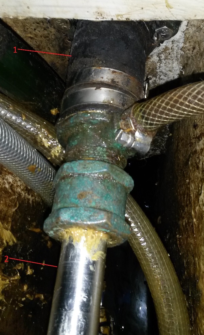

Jeg er ved at være træt af min fedtsmurte stævnrørs-pakdåse. Den er ved at være ret slidt og jeg vil gerne skifte den ud med en vandsmurt type som den her:http://marinelageret.dk/motor-og-motordele-248/motor-drevdele-til-mercruiser-298/gummipakdaaser-vandsmurte-gummilejer-776/vandsmurte-pakdaaser-11531.html
Ang. montering:
Skal jeg "bare" løsne stævnrøret fra gearet, trække det lidt tilbage, afmonterere den gamle pakdåse (Alle dele mellem "1" & "2" på billedet og så montere den nye pakdåse samme sted?

Som du ser på http://www.jmarcussen.dk/maritim/ordbog/term.php?id=14547 er stævnrøret ”Skrueakslens gennemføringsrør i agterstævnen ”. Det kan/skal du ikke fjerne :-)
Du frigør skrueakslen fra gearkassen og trækker den lidt tilbage. Så tager du flangen af akselenden, så du kan fjerne hele den gamle, fedtsmurte pakdåse ud over akselenden. Derefter kan du montere den nye vandsmurte stævnrørs-pakdåse (såkaldt "blackjack") efter vejledningen. Se efter at akslen er ren og glat hvor pakdåsen sidder. Husk at den midlertidige plastbøsning i pakdåsen først må fjernes, når pakdåsen er monteret på sin plads og akslen genmonteret på gearkassen. Husk også i h.t. vejledningen at klemme lidt fedt ind i pakdåsen før søsætning samt at "udlufte" pakdåsen efter søsætning. Vær meget omhyggelig med det hele.

Skrueakslen selvfølgelig. Ja stævnrøret bliver vist en smule besværlig at fjerne 😊
