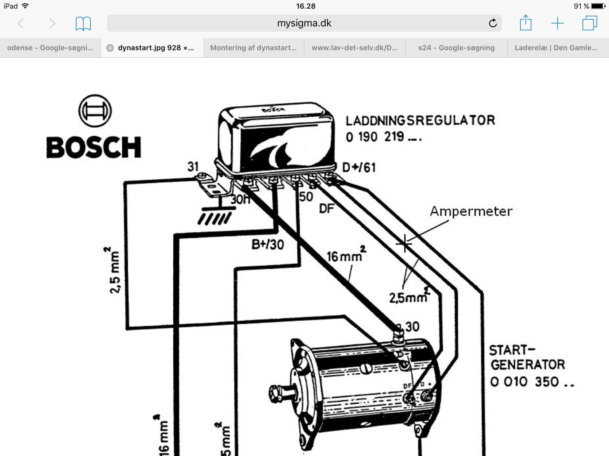

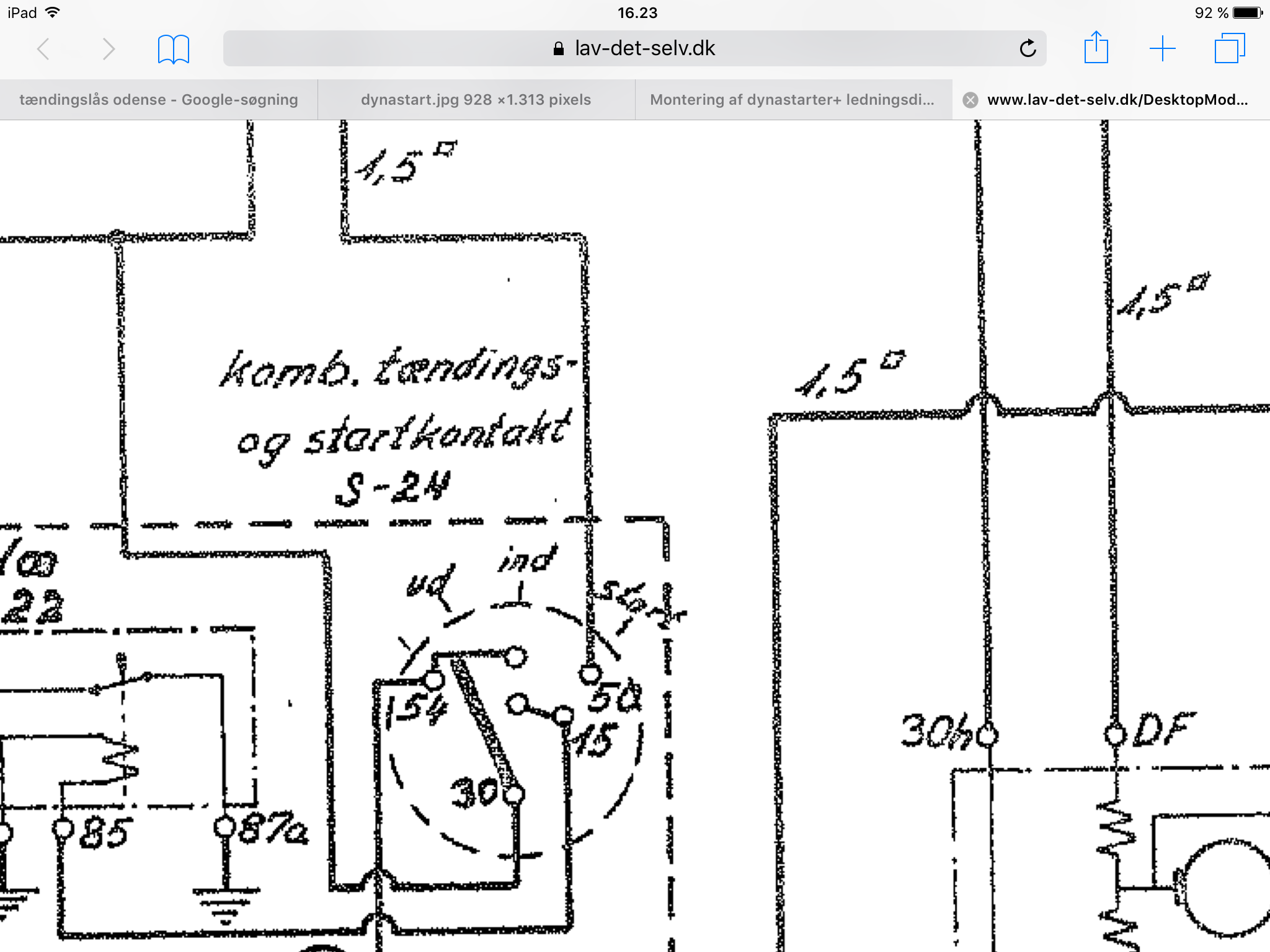

Montering af dynastarter+ ledningsdiagram Ole S. Jensen. 1 9240 16-09-2015 04:31 Jeg har lige indkøbt en båd med indenbordsmotor, Marstal 5 hk. og vil gerne have monteret dynastarter. Er der er som haver nogle gode tips til montering + ledningsdiagram og komponentliste. Gokke. 6 svar Følg tråden Annonce Annonce Annonce
andersbr 646 8000 24-09-2015 20:47 Her ;-) __450710__0__diagram.pdf Mvh. Anders - Hvorfor sidde inde når alt håb er ude?Ejer af kragejollen "Shakti" - 1936- Tsa Århus.www.Shakti.dk - Kig forbi -
Frankluske 8 5330 10-01-2016 16:22 Det ved sige tændingslås skal være en 5 pols eller 6 pols til det diagram
Frankluske 8 5330 10-01-2016 16:34 Kan jeg ikke bruge der diagram til sabb diesel http://www.mysigma.dk/korsor/img/dynastart.jpg
