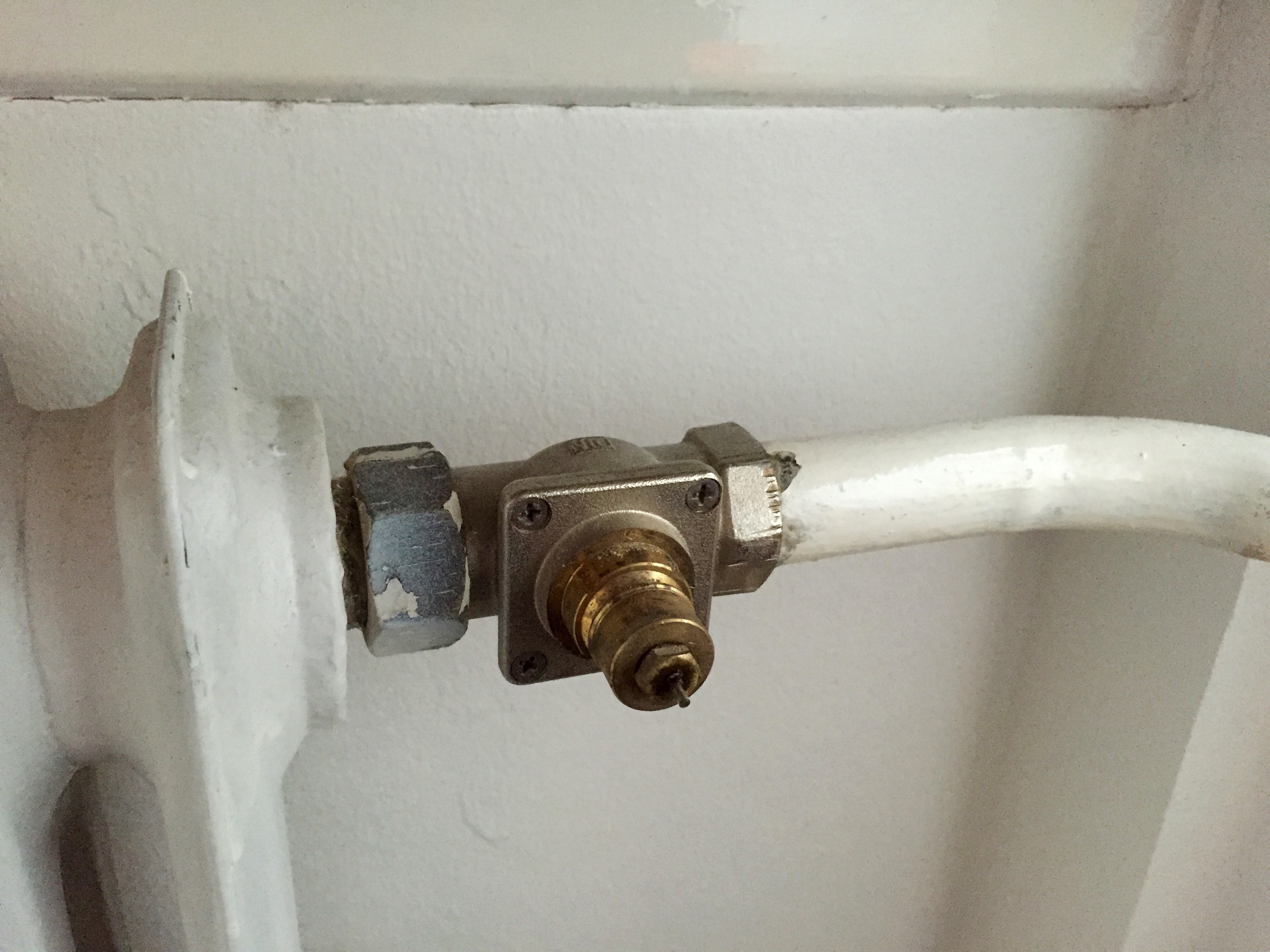

Identificering af termostat ventil
Hej derude
Jeg håber der er en eller flere erfarne sjæle det kan hjælpe mig med at identificere termostatventilen, som i ser nedenfor.
Jeg har til hensigt at købe en ny termostat og skal vide om det er en RA, RA-K og etc. Jeg kan fortælle termostatventilen sidder på et ét-strengsanlæg.
På forhånd mange tak
Ligner RA-G. I så fald passer http://www.rabat-vvs.dk/d/Danfoss-FAST-FOeLER-RA-2990-RA2990-i1494.html
