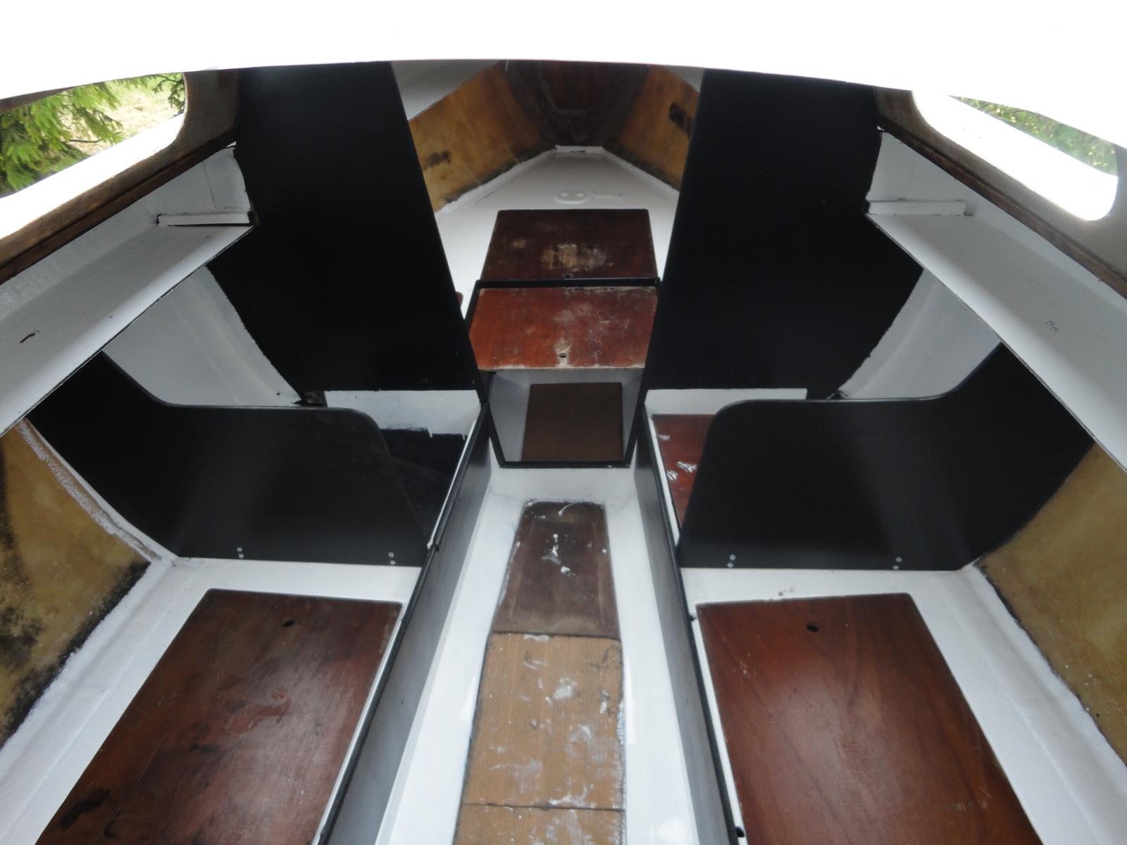

Jeg købte sidste år en sejlbåd af typen Achilles 24 og er nu igang med istandsættelsen.
Jeg er nået til det punkt hvor jeg skal instalere bordplader i begge sider (pantry og komfuret) Men jeg er dog i tvivl om hvordan afløbet under vasken skal se ud. Da jeg købte den, var det hele revet ud og jeg her derfor ikke kunne se hvordan det oprindeligt var tilsluttet.
