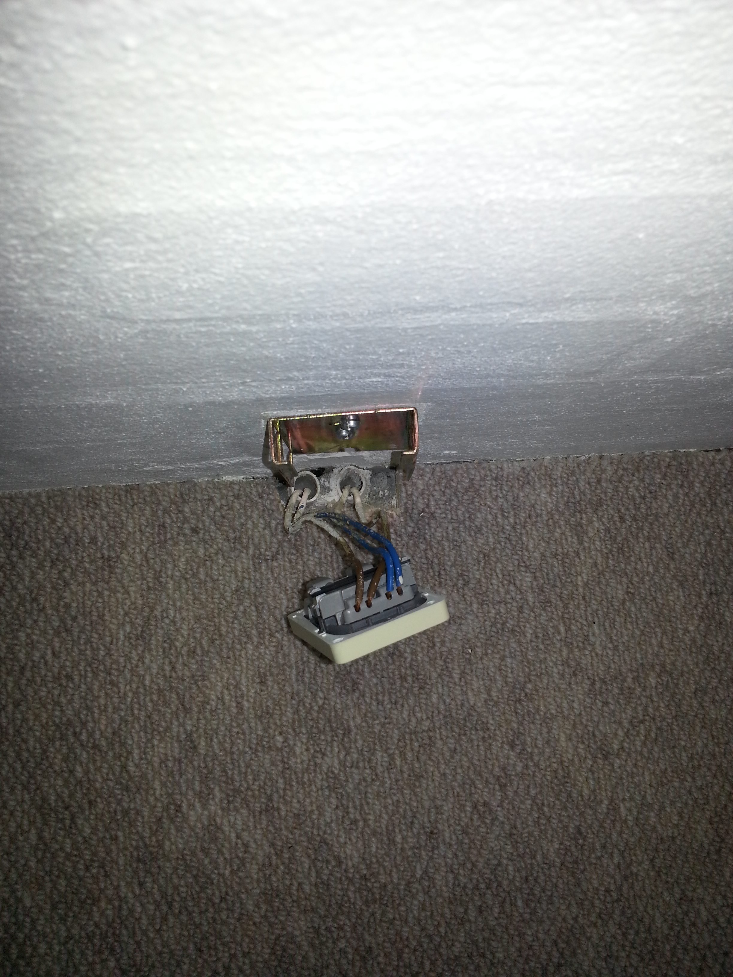

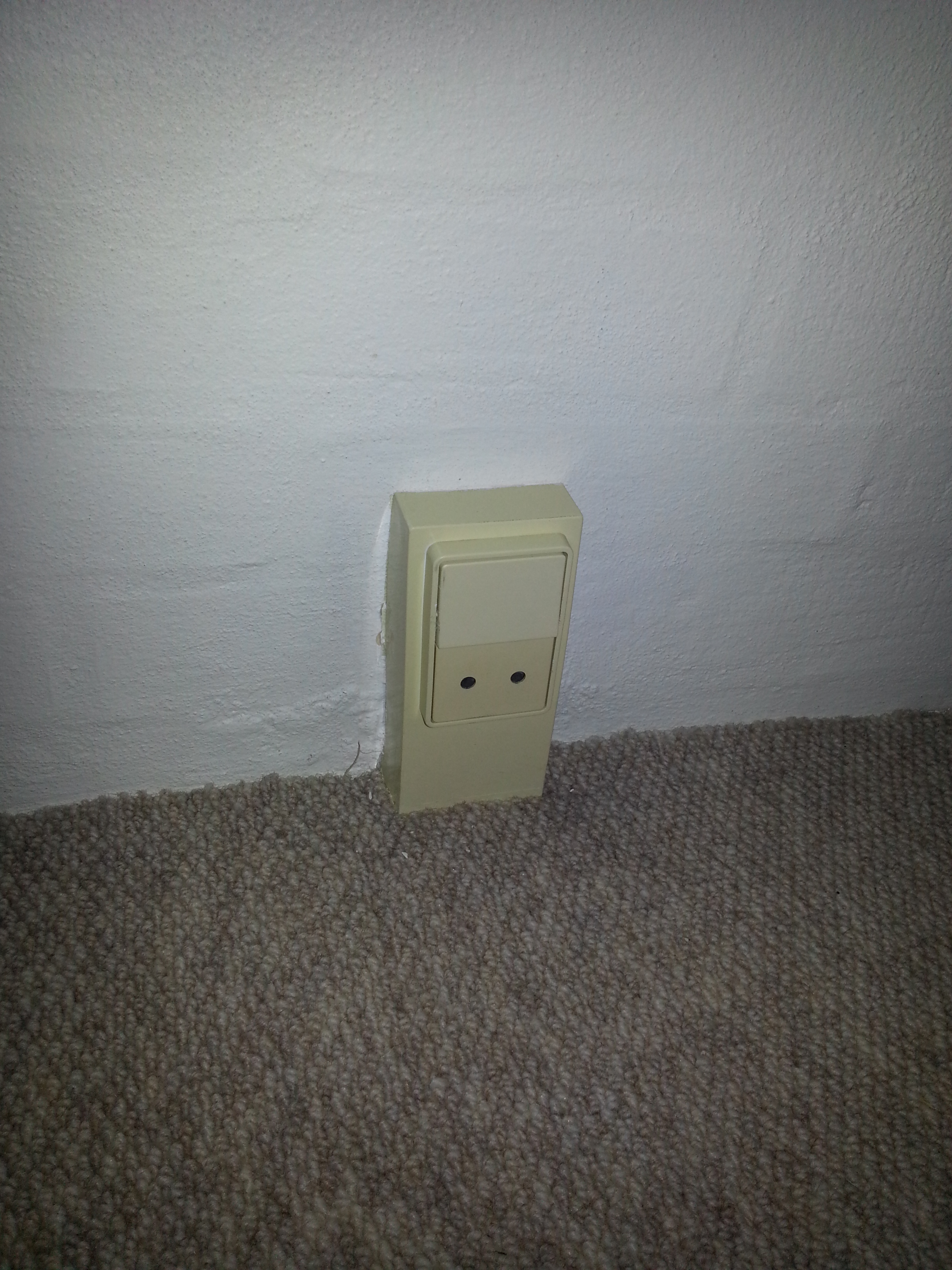

Så har jeg sgu gået hen og købt mig et hus! Der er bare en ting der irritere mig grænseløst og det er, at jeg ikke kan få mine møbler ind til væggen fordi alle mine kontakter stikker op ad gulvet og generelt ser klodset og grimt ud.
Spørgsmålet er så, om jeg kan få en elektriker til at fræse ledningen ind i det nederste stykke af væggen, så jeg kan få en alm flad stikdåse monteret? Det er fint nok at den sidder lavt, jeg vil bare have den fri fra gulvet og flad op af væggen. Det drejer sig om ca 6 kontakter.

Jeg tænker.. hvorfor skulle du ik kunne få en elektrikker til det,, det er vel kun et spørgsmål om pris,, ellers er det bare igang med hammer og mejsel, og få indmuret nogle "dåser"

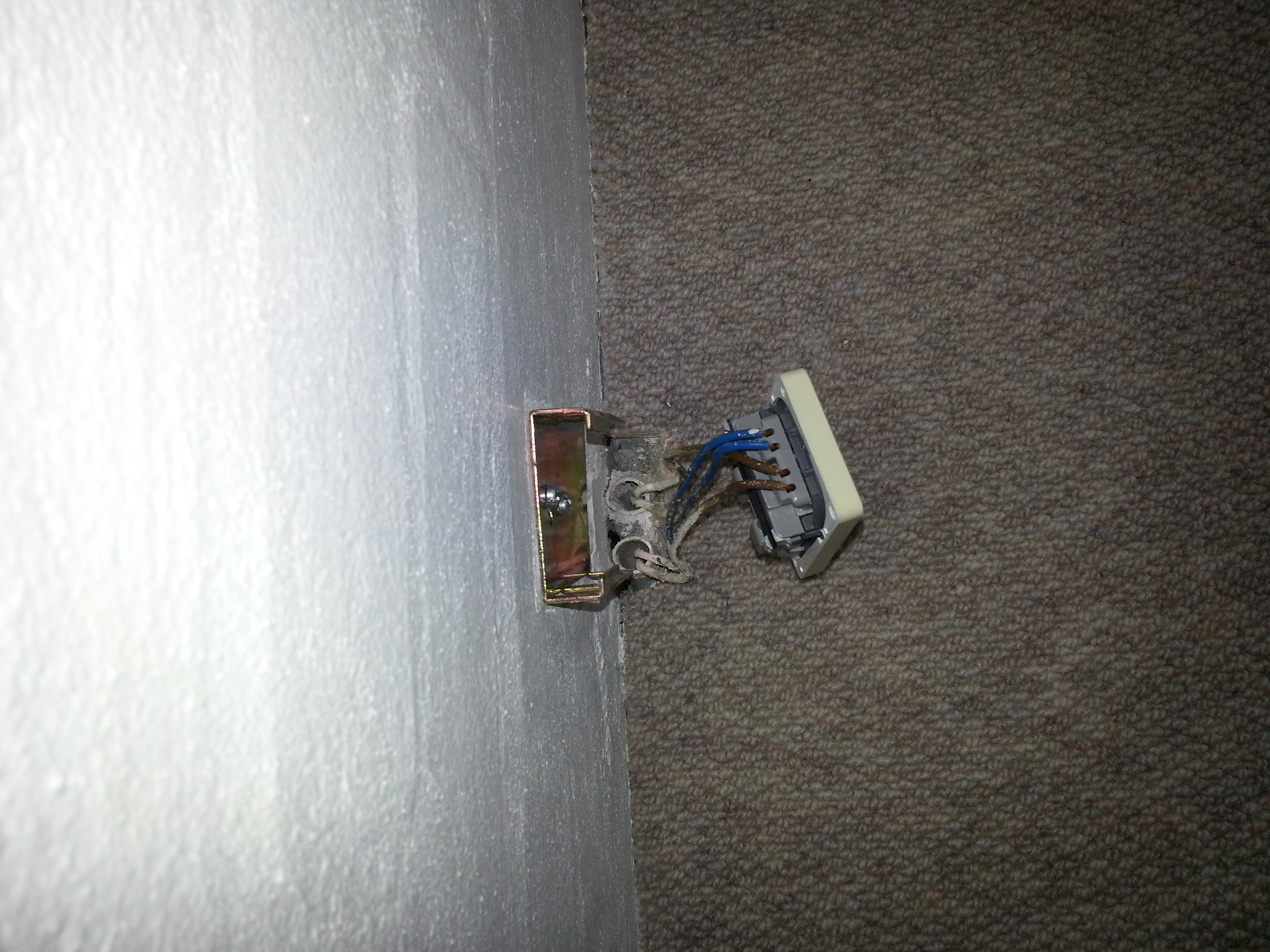

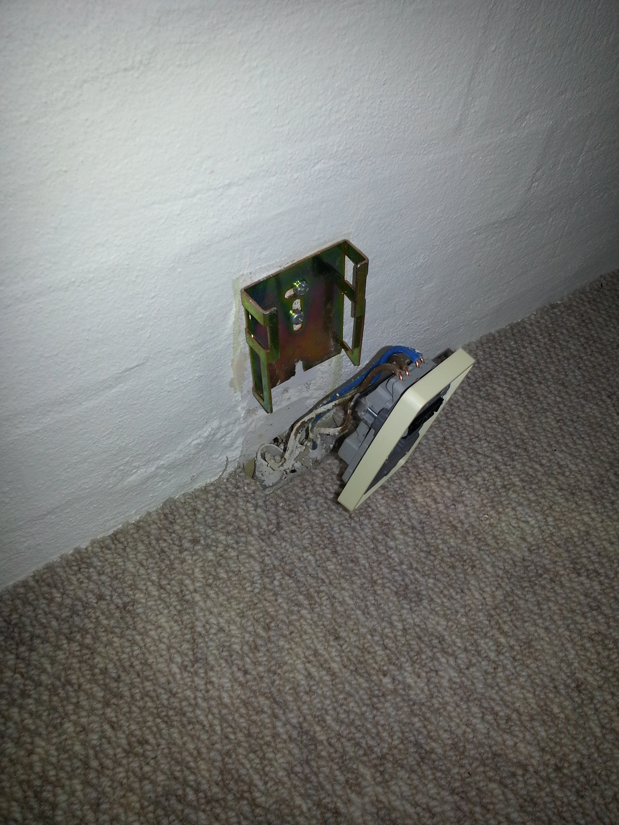

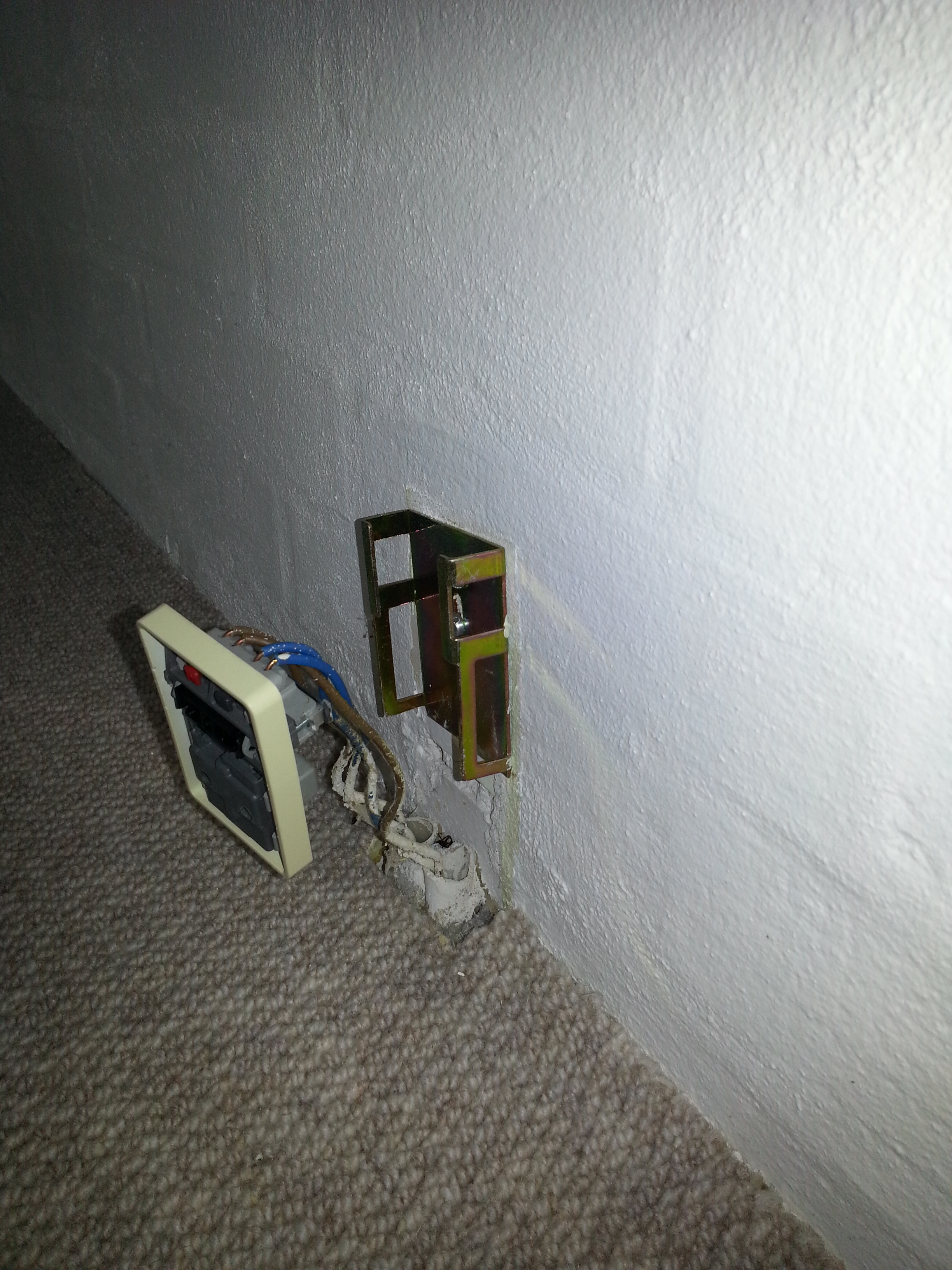

Det er måden man gjorde det på når det skulle "være smart" Yderkappen kan skubbes op/ned derfor kan man få den til at passe mod gulvbelægning. Fodlisten skæres til så den ender/starter ind imod kontakten. Skal de hugges ind, lidt op på væggen får du naturligvis en reparation af filsning og maling. Rør forlænges og ledninger skiftes ud, da de ikke er lange nok. Det sidste er normalt en let sag.
Ja, dem har jeg lavet en million af  da jeg var i lære i halvfjerdserne ( lidt overdrevet )
Men vi byggede typehuse i serier og der blev i alle husene lavet panelstikkontaker ( det hedder de ) hele vejen rundt langs ydervæggene i husene - det var ret almindeligt - netop fordi de kunne indpasses med fodlisten og der var ikke meget arbejde ved det i forhold til at rille i væggene. Alle rørene til dem kunne placeres i gulvet inden støbning af slidlag.
Jeg vil tro, at der skal hugges lidt op i gulvet for at komme til rørene, trække nye kabler og flytte dem ind i væggen - men det er ikke så slemt ( ganske som elmand skriver ) Rørene går normalt fra den ene til den næste stikkontakt o.s.v
