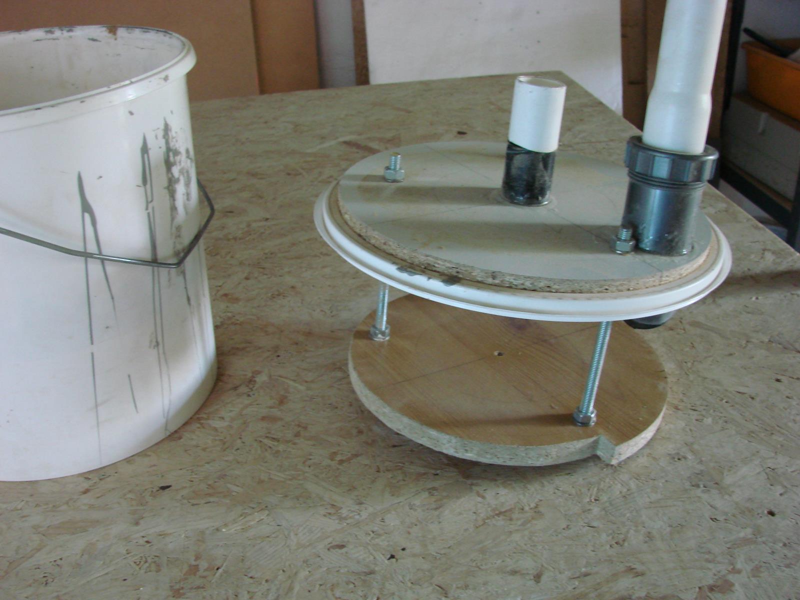

Hvis du er lidt smart kan du hurtigt bygge en seperator til din støvsuger, så du ikke skal købe dig fattig i poser.
jeg vil tro at den opfanger 90% af savsmulden fra rundsaven, så den er hurtigt tjent ind plus den var sjov at lave

Hej Henrik, tak for dit indlæg, jeg har tidligere beundret cykloner til støvsugere, jeg vil meget gerne bygge éen selv men jeg har ingen anelse om hvor jeg får fat i de materialer jeg skal bruge for at komme igang, umiddelbart tænkte jeg på noget køkkenafløbsrør med bøjninger til den der spand, men hvor kan jeg evt få en slange mere samt en spand til cyklonen ?
Jeg vil meget gerne høre dit input på det her emne.
En anden ting, så har min bordrundsav 2 støvsuger udtag, hvordan kringler jeg den ?
Jeg har bygget min af en 10 liters spand (gammel spand med træbeskyttelse) samt nogle 38mm afløbsrør (fordi jeg jo bruger en almindelig husholdnings støvsuger der har ca den diameter i slangen) som kan fås i alle byggemarkeder. Bøjningen lavede jeg af en vandlås, som jeg skar igennem, ikke særligt svært når det er plast
Jeg skar 2 skiver træplade ud. en til låget, da det ellers ville buge kraftigt ned når der kommer sug på, og en til at lave "baflen" af. Så nogle gevindjern til at holde det hele sammen, samt noget 2 komponent epoxy lim til at holde det hele sammen
Som du kan se så fylder baflen ca halvdelen af spanden, så der er kun plads til ca 4,5 -5 liter skidt inden den er fyldt, men det er rigeligt til mit behov.
