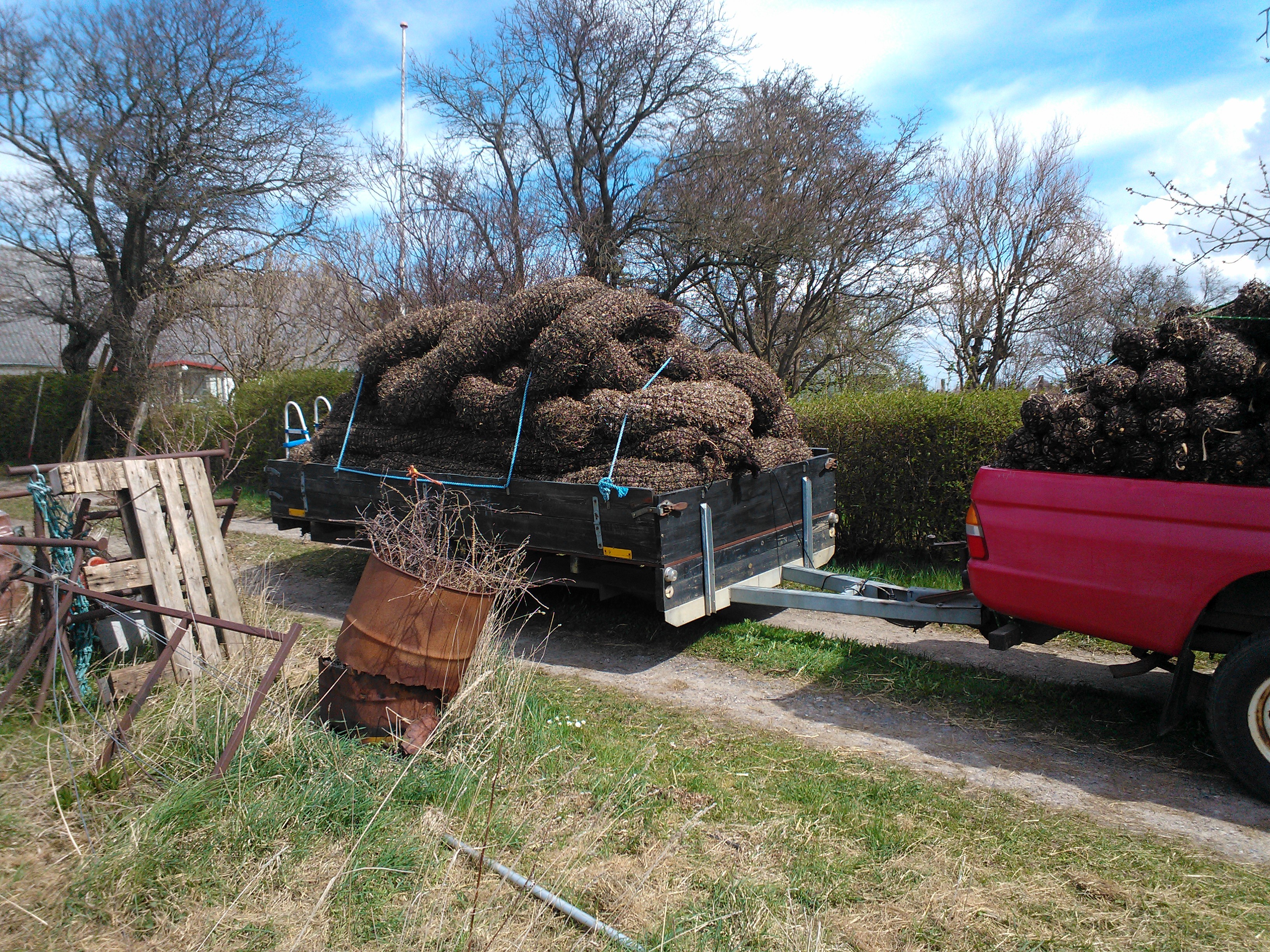

jeg har en rigtig fed ombygget campingsvogstrailer, støbeplader i bunden, trykimprægnerede vindskedebrædder på siderne og som bagsmæk, foran en lidt højere opbygning i lidt tykkere brædder, som sikkerhed ved opbremsning. den er 210 cm bred og 420 lang. Og har kostet under 2500 kr at bygge.

Har da også et billede af min trailer....
Hej Helle
 Fed trailer - er den synet til at må køre på offentlig vej?
Mvh. Christian

Min trailer må køre m 300 kg. Den kunne nok få lov at køre m mere, men så skal den synes igen.
