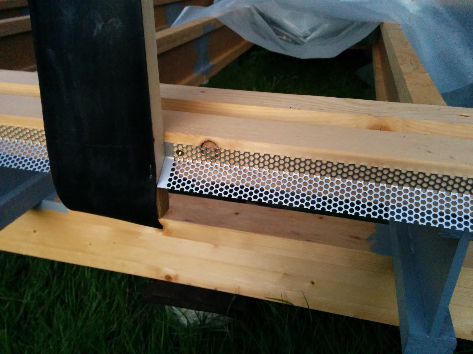

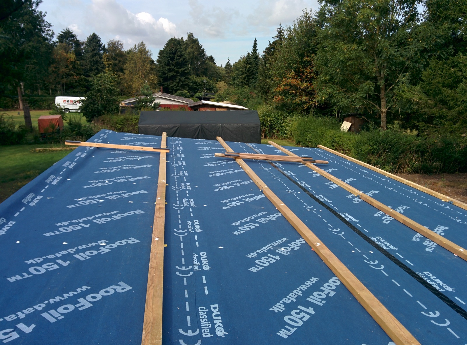

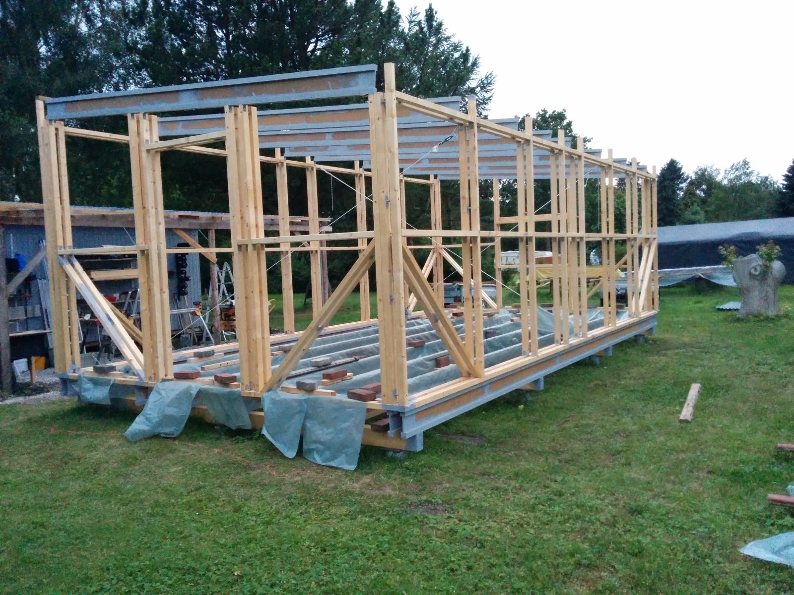

Jeg er næsten færdig med mit "lille" træhus, 35m2....fuld isoleret.
Jeg har brugt punkt-fundament og har IKKE brugt alm. spær til noget overhovedet!
Til gulv og tag har jeg brugt I-Bjælker i træ! De kan også bruges til vægge. I-bjælker er det helt rigtige! De er dog noget(meget) dyrere.
Bemærk dog at dem fra Lillehende (producent: Stico) ikke er særlig gode, flangerne er lavet af hvad jeg vil kalde 3. sort. træ og er af meget dårlig kvalitet! Har fundet frem til 5 forskellige producenter, spørg hvis nogen vil vide mere.
Til vægkonstruktion har jeg lavet mine egne "spær" for at bryde kuldebroen:
Men jeg undervurderet arbejdet med at lave dem, næste gang vil jeg nok bruge færdige i bjælker til væggene også.

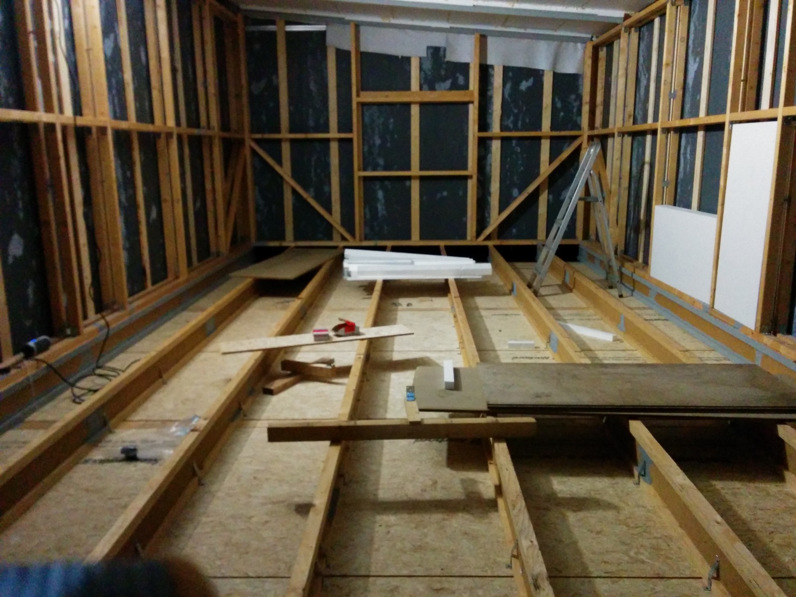

Isolering i vægge og tag: EPS plader, hvor jeg "fuger" med PU skum fra NBS pistol så det blive helt tæt (jaja...hvis der er nogen der har noget at sige om brand, så er jeg IKKE interesseret i at høre om det). Har ikke kunne finde en løsning med fuld PU skum isolering. Fandt dog én i Den blå Avis forleden som sprøjte med skum....men det var lidt dyrt.
Isolering i gulv: papiruld + mineraluld. Har brugt uld/fibre af to årsager:
Er fugt-transpoterende og ligger tæt op af I-bjælkerne. Og dog brugt lidt mineraluld for at spare lidt på papirulden, da det er lidt tidskrævende hvis man ikke har blæsemaskine.

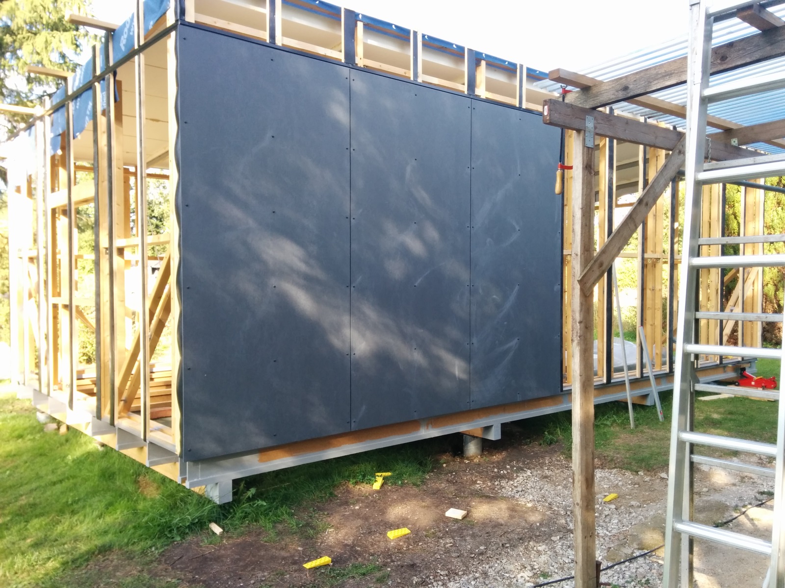

Facade: fibercement, skal aldrig vedligeholdes!
