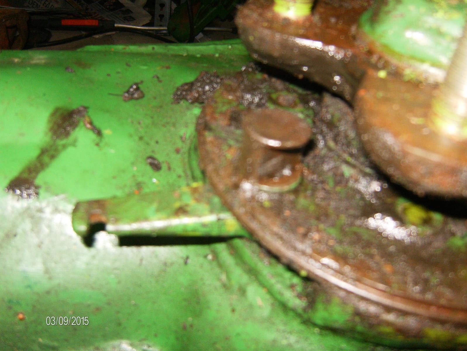

Jeg står nemlig i den situation at jeg er ved at skifte bremser på min agria 1700.

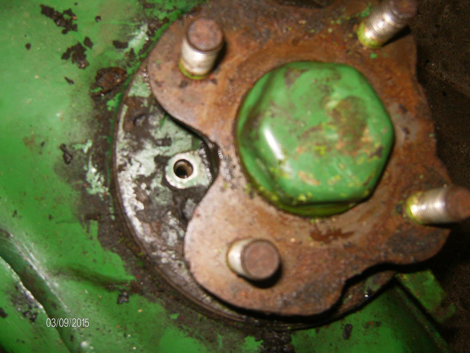

Jeg finder så ud af at på den ene side, er det stykke som for bremserne til at udvige sig, knækket i kanten.
Jeg har heldigvis et stel som jeg har købt, hvor dette stykke er intakt. Nu er spørgsmålet så bare hvordan jeg kan få stykket af, så jeg kan udskifte det. Har prøvet at fjerne alle boltene rundt om akslen, men kan ikke få det skilt ad. Tror det er fordi at jeg skal fjerne den store "Radflanschkappe" som holder akslen på plads. Men hvordan det?
ps. billedet er ikke af den ødelagt del men den intakte del som skal af. Og på forhånd tak for hjælpen.

Det er ikke armen der er i stykker men det runde stykke med de 2 flade sider, som for bremseklodserne til at udvige sig.

Du skal have fedt koppen af, enten skrues eller dappes af.
Så sidder der nok 2 koniske lejer og en lås til disse. Af med alt det. Så er dublet videre.
