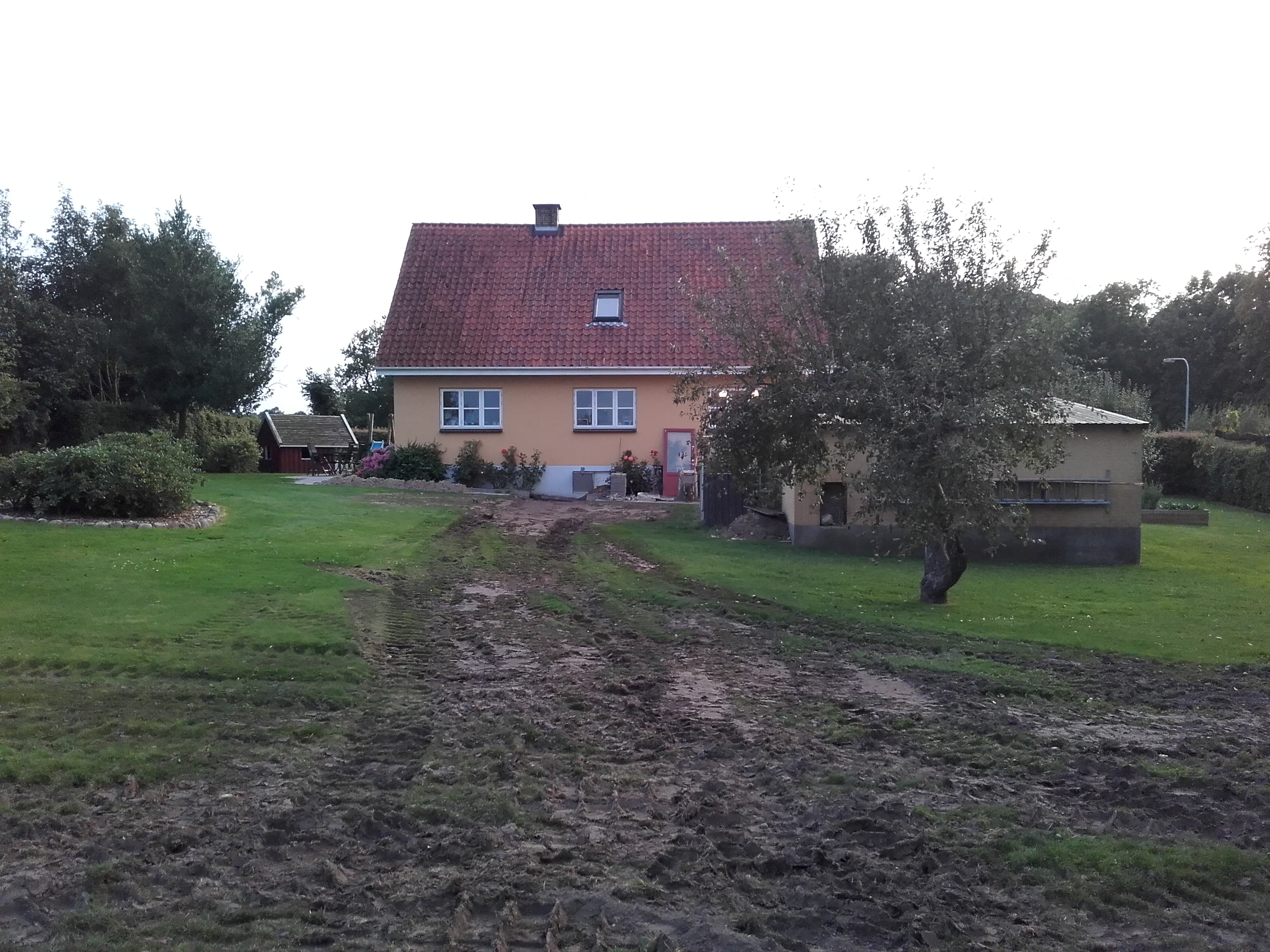

Min græsplæne er noget medtaget efter nedpløjning af jordvarmeslanger. Den er trykket noget ned, der hvor gravemaskinen har kørt. Slangerne er pløjet i og ikke gravet. Dvs. der er ingen render. Mere trykspor.
Jeg har lejet en fræser her i weekenden med fræsekasse og stenrive. Havde tænkt mig at fræse det igennem flere gange for at få alt græs findelt og herefter planere og så. Til næste år gå efter med topdressing for at fjerne eventuelle sætninger.
Nogen der har erfaringer omkring fremgangsmåde?

Det er da vist en underdrivelse at kalde det "noget medtaget", det ligner jo en moto cross bane
Det lyder som en god ide at fræse den igennem nogle gange på kryds og tværs, samle urenheder op og plane den med enten tromle eller en palle (vendt på hovedet) med mere og mere vægt på,for hver gang du trækker den over stykket.
Go arbejds lyst med knokle arbejdet

Jeg vil da håbe at entreprenøren vil give noget rabat for det dårlige arbejde der er udført. Ved nedpløjning burde man kun se spor efter larvefødderne og en rende efter nedpløjningen.
Den entreprenør jeg kender der laver nedpløjning, giver også altid et tilbud om at give hele græsplænen en tur med en stennedlægningsfræser for en høflig pris. Og lige her i sensommerren, hvor jorden er varm, tager det meget kort tid før du har den flotteste græsplæne igen.

Tror nu ikke at jeg kan klandre entreprenøren. En tung gravemaskine på bælter laver altså en del ravage på en blød græsplæne. Det er kørespor du kan se. Området forrest i billedet er der hvor der er vendt for at køre på den anden led i haven, som ikke kan ses på billedet.
