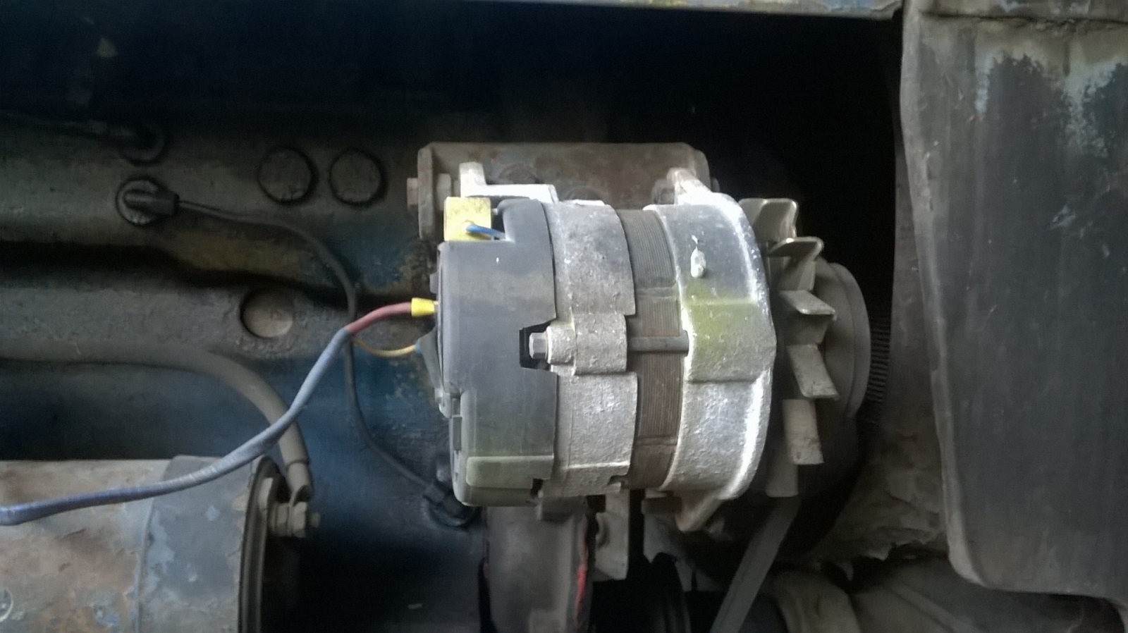

det er en vældig dialog vi har her, men alt i alt mener jeg bare at det ikke er raket videnskab at bygge en generator på.
Eksembel på generator monteret på gammel traktor.
ser det svært ud.
ved godt den ikke er magen til på IH
Hejsa..
Overstående foto fortæller jo fint, at det kan gøres. I mine yngre dage skiftede jeg selv fra dynamo til generator på en Ford dexta - generatoren fandt jeg fra en Fiat 127 hos en hugger.. pris kr.100 - der var efterfølgende aldrig mangel på strøm, selv med 2 rally fjernlys på styrtbøjlen. Generator var så vidt jeg husker på 45 amp.
Venlig hilsen Carsten

Jeg forstår slet ikke alle de her indvendinger. Der er 99.99% chance for at din motor drejer med uret set forfra.
Og det gør en huggergenerator også.
Har selv sat en mitshubitsi generator på en Sabb motor i en kutter (han lever af ål og rejer)
bare gå i gang. Det er da dejligt der altid er lys og startstrøm.
