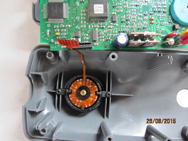

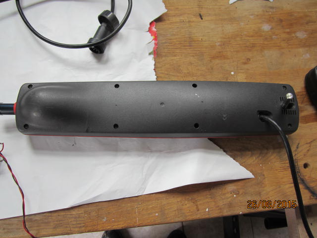

Læg piloten med undersiden op, og fjern de 8 skruer.

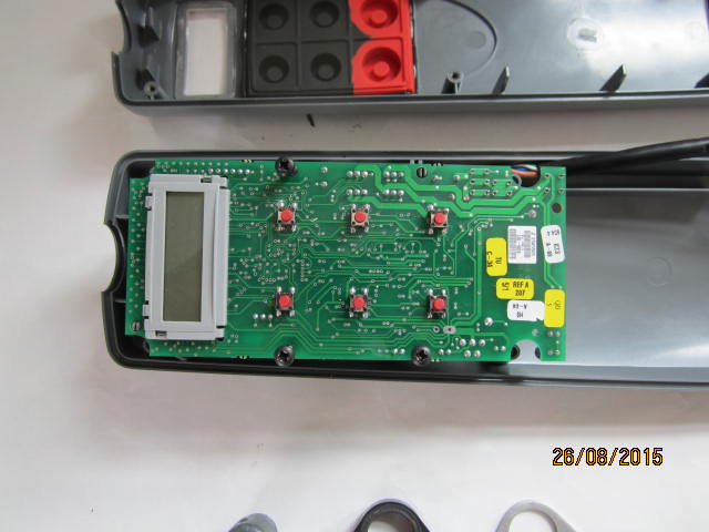

Vend den om, og løft toppen af. herved kommer printet frem, og de 3 små skruer der holder dette fjernes
Printet løftes forsigtigt op, hvorved forbindelsen mellem print og kompas kommer frem.
Denne trækkes forsigtigt ud af stikket, samt ledningerne (brun og blå) til motoren.
Printet ligges til side, og frem kommer kompasset.

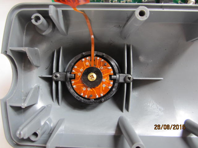

Dette sidder med 2 små skruer, som holder hængslerne, og når de skrues op, kan kompasset fjernes.

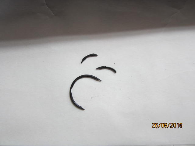

Og herunder lå fejlen, en O ring var gået itu, og havde kilet sig fast, så kompasset ikke kunne bevæge sig.

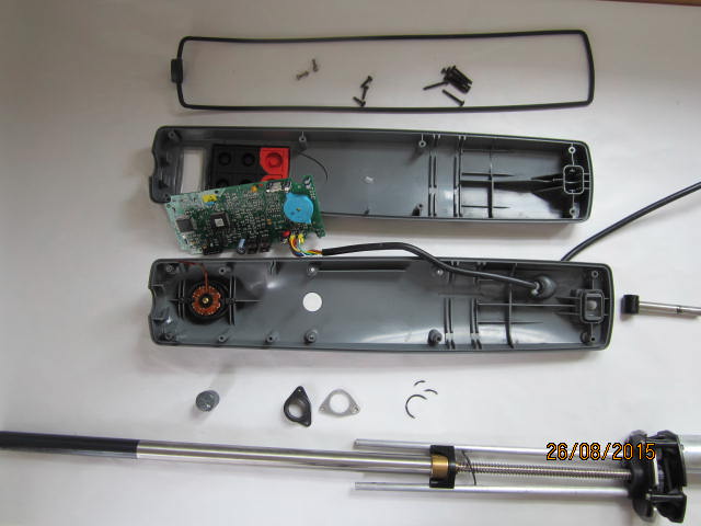

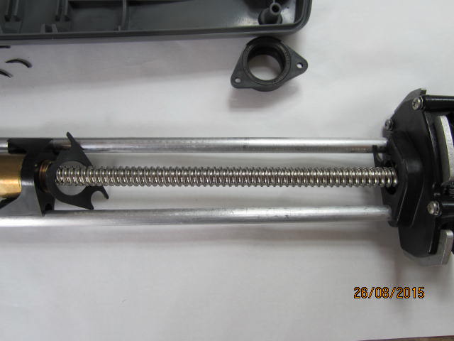

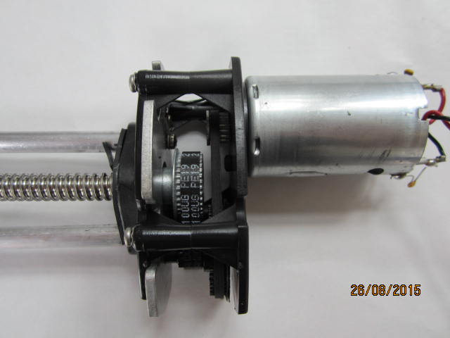

Her billede at motor og drivdel.
på motordelen og i enden af trækstangen sidder et par tynde gummiskiver, som var gået op i limningen, og lidt pattex løser dette.
Pilot her helt adskilt.

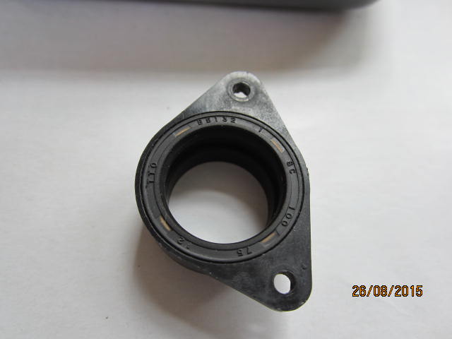

I enden af trækstangen sidder et lille plastikkonsol, med en lille pakdåse.
Denne er også slidt, og jeg har taget kontakt til en af mine leverandører, som muligvis kan levere pakdåser til en helt anden pris end Raymarine..

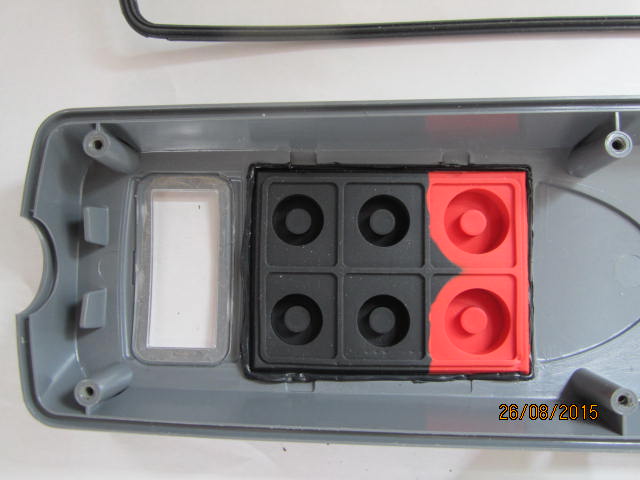

Denne pakdåse, samt display og gummitrykknapperne i overdelan kan være skyld i der kommer vand i maskineriet, som derved står af.

Beklager venner, der er en lille "tyrkfejl" vedr. ledninger, det er ikke brun og blå, men sort og rød
Sorry.
Har nu fået den samlet igen, og haft strøm på, og kompasset kører nu hele vejen 360 grader rundt.
Skal nu have den på skivet igen og have den calibreret på ny.
