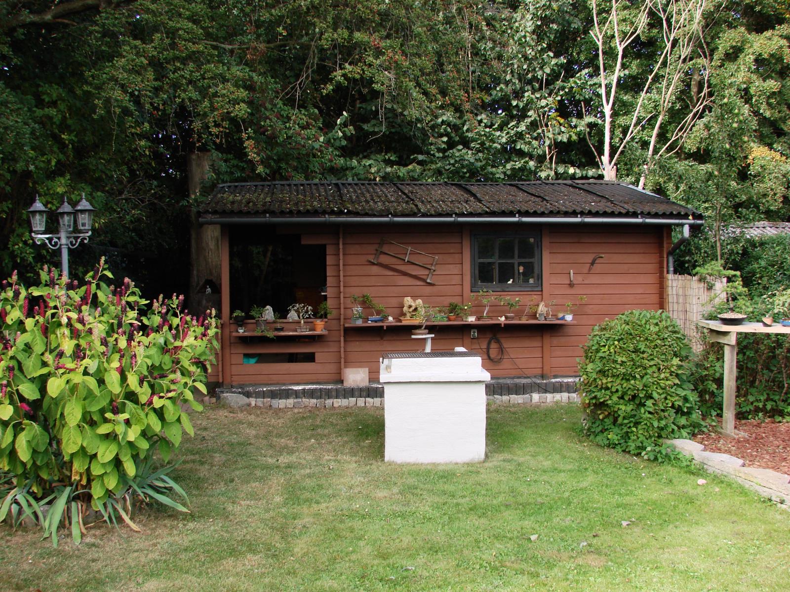

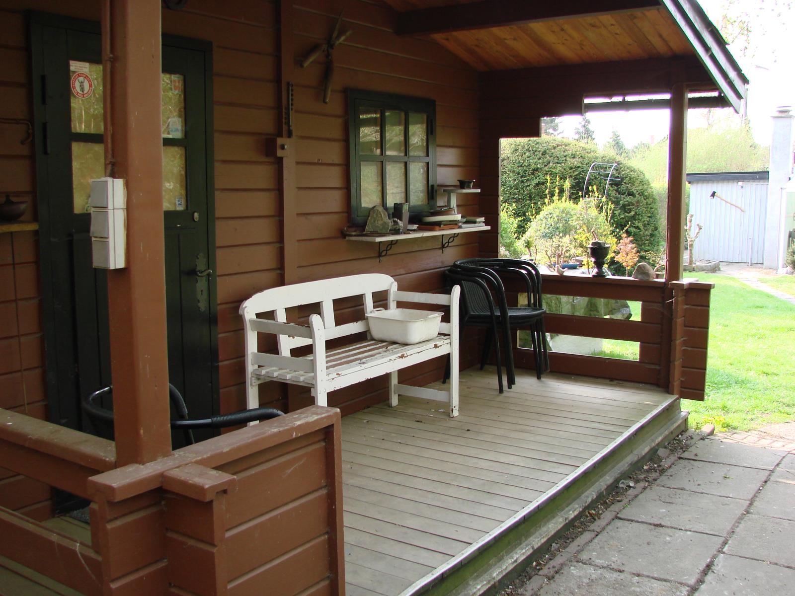

For mange år siden købte jeg en ubehandlet "bjælkehytte" billigt, men jeg kunne ikke sætte den op med det samme, så "samlesættet" lå under en presenning i næsten et år (fra september til august året efter). Der kom enkelte "mugpletter" og begyndende sorte plamager på nogle af brædderne, men det var lige til at pudse af med sandpapir (rydstepudser), og da først hytten var bygget, så var det jo slut med det fugtige miljø og dermed stoppede den begyndende skimmelsvamp.
Men selvfølgelig fik den både grundings olie og en transparent træbeskyttelse det første år den blev sat op.
Billederne er så nogle år senere hvor den fik en ny omgang med dækkende træbeskyttelse.
