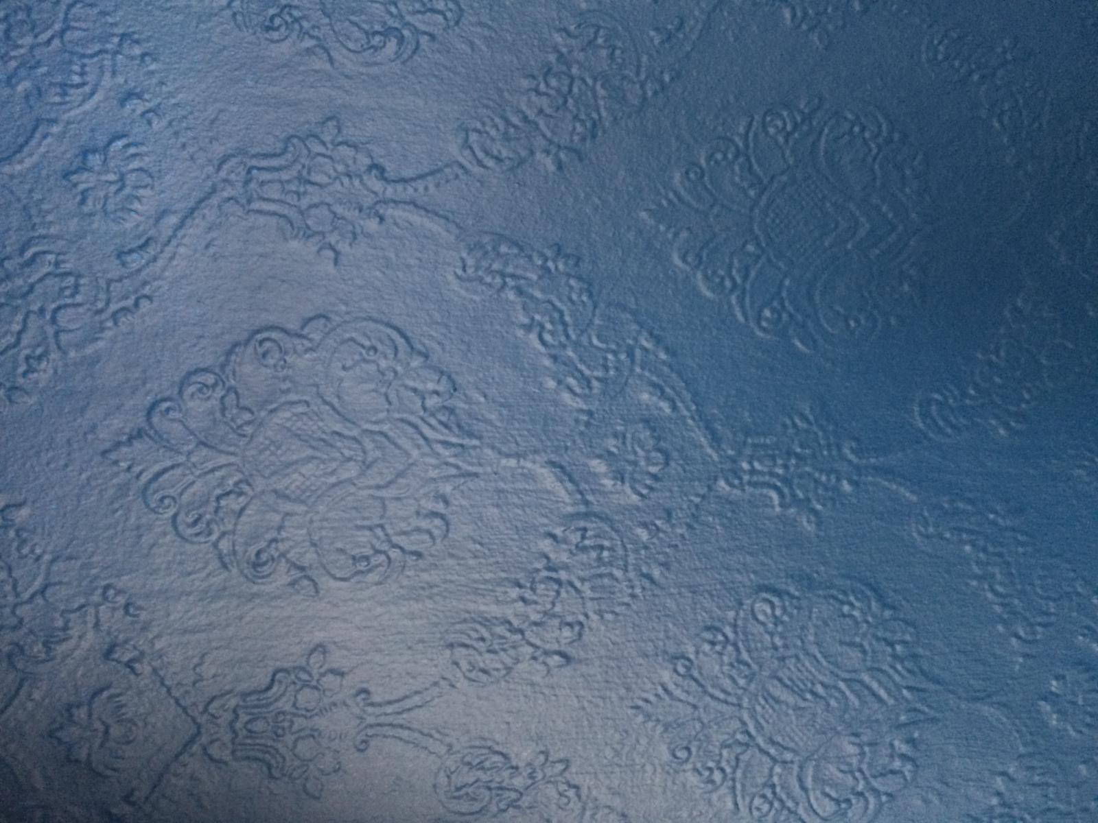

Jeg har nogle vægge som er beklædt med tapet med mønster/struktur og malet ovenpå (se billede). Jeg ønsker glatte vægge. Det er en gammel ejendom fra 1917. Er der andre løsninger end at fjerne alt tapetet først - kunne forestille mig det ikke bliver helt nemt. Da det er en leje lejlighed, søger jeg den billigst mulig løsning.

Der er flere løsninger på din væg.
Hvis tapetet sidder ordenligt fast kan du spartle væggen, så den bliver glat, den hurtige løsning og relativt billig.
Der findes noget "tapet" der hedder "problemløseren", som er et relativt tykt tapet der kan sættes op og dække din væg. Har selv brugt det en enkelt gang på savsmuldstapet, virker fint, men er lidt dyrt, og du skal stadig male bagefter
Men den bedste løsning er at skrabe tapetet ned og så enten spartle eller male direkte.
