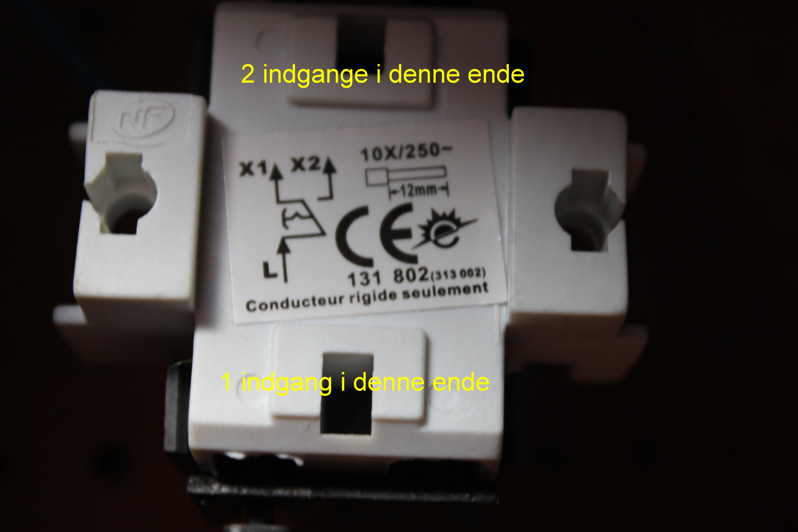

Hej alle, min fader ville gerne høre, hvordan han kobler ledning på denne afbryder til en lampe?

Du / han skal have fasen ( den ene ledning i tilgang) på L og så skal der en ledning op til lampen fra X2 (eller X1 ) det kommer an på om den skal tænde ved tryk eller slukke ved tryk. ( det er i dette tilfælde lige gyldig da det er en kipafbryder, som tænder hver anden gang man trykker). Nul fra tilgang skal samles ved siden af med nul op til lampe (ved hjælp af krone eller samlemuffe. Nu er der forhåbentlig en dåse eller boks så det hele er indkapslet.
