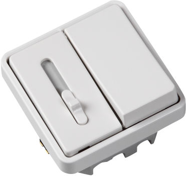

Lysdæmper
Hvad sker der hvis jeg hiver 600w 10x60w glødepære efter denne ?
https://www.greenline.dk/k/elartikl...ek-s-300cr
LK skriver selv max 300w
Det skal bruges til en lyskæde en enkle aften.
Findes der andre alternativer der kan klare flere w

Der sidder en sikring i den, og den springer med det samme. Der findes en masse andre, men kan du ikke skrue hver anden pære ud efterhånden som stemningen kræver dæmpet lys.

Jeg har nu kigget efter, og jeg har en løsning (brugt) Det er en fra L&S control og hedder type ES 37. Det er en motor/lysstyring. Jeg har kigget på deres hjemmeside men den er sikkert udgået. Den har siddet i et kontor miljø, og pillet ned for mange år siden. Det er "bare" en thyristor m.v. på en printplade så den kræver en boks at sidde i. Den boks jeg kan tilbyde er 100 x 100 x 150 mm sådan cirka. Jeg har afprøvet den på en 1000 w varmeblæser, og det kører den fint med. Er du interesseret så sendt en privat besked, ved at trykke på kuvert symbol neden under min signatur. Jeg kan sende den i morgen. jeg vedlægger lysdæmper, potentiometer, el diagram, boks og et kontonummer, men du skal selv montere ledning i med stikprop i tilgang og forlænger til din lyskæde. Skal vi sige kr. 200,00 incl. fragt

Hvis dæmperen siger 300W, går det ikke at sætte 600W på. Det giver vel næsten sig selv :-)
