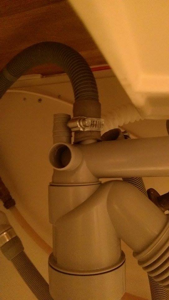

Jeg har netop (igår) fået færdiggjort mit køkken, som er blevet opdateret og herunder blev der udskiftet køkkenvask, som nu betyder at den nye vandlås som medfølger sidder for højt ift. afløbsslangen fra opvaskemaskinen.
Skal vi ind bag opvaskemaskinen vil det betyde, at vi skal ødelægge noget af det som blev færdiggjort igår, hvilket jeg MEGET gerne vil undgå.
I den anledning, vil jeg meget gerne have jeres ideer til at forlænge afløsrøret.

Du skal købe et stykke slange der passer ( gerne gummislange eller med lærred da det bliver varmt vand.), 2 spændebånd mere og et samlestykke, Slange nippel/nippel. Det er der i et velassorteret byggemarked.
kan ikke hel se hoved og hale på dit billede
vender det på hovedet
det jeg ved er at afløbs slange ikke må ligge for langt nede ved gulvet det er noget med pumpen ved maskinen
kan du evt tilslutte en x-tra vandlås
søg under purus pungvandlås findes i de fleste byggemarkeder
Afløbsslange skal ende over vandniveau i opvaskeren.
 Tak for svaret Erik.
Har du evt. et link til et samlestykkke? Pft.
Det kunne være sådan en
http://www.fittings.dk/dk/prods/sla...ngs/A3-2PP
Eller sådan en.
http://www.fittings.dk/dk/prods/sla...ngs/A6-2PP
Men de kan også købes i Messing. Jeg vil tro de er på hylden de fleste steder.
http://www.fittings.dk/dk/prods/sla...ttings/E31
http://teltech.dk/shop/slangesamler-oe25-ms-1463p.html
Jeg ved ikke lige hvorfor de sidste ikke blev klikbare. Men kopier dem og sæt ind i Browser.

 Hej Erik,
Tak for hjælpen! Det bliver lavet i dag :-)
