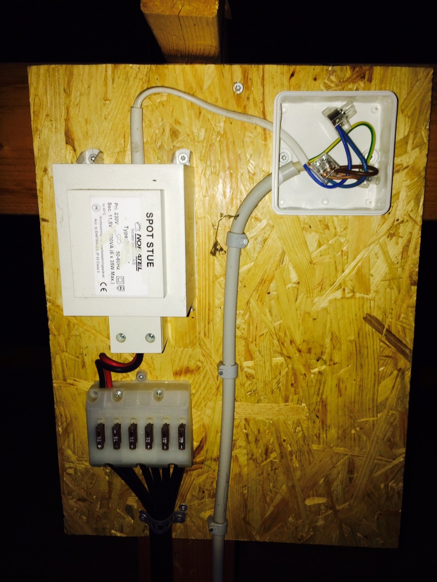

Jeg skal have sat et par højtalere op i hjemmet, som skal monteres i toppen af en stuevæg. Strømmen vil jeg trække oppe fra loftet, så ledningerne bliver skjult.
Dog er jeg i tvivl om hvor vidt jeg bare kan sætte en kabelboks til dette el udtræk på loftet, eller om jeg skal montere en eller anden form for sikring forinden?

Du kan tilsyneladende ikke tage det fra denne dåse. Så vidt jeg kan se står der på strømforsyning "spot stue" det kunne tyde på at det er nogen spots der kan tændes nede i stuen. Og så vil højtalere kun få strøm når spots er tændt. Men er der flere end 2 ledninger (gul/grøn tæller ikke med) i kabel, er der en mulighed for at tage strøm derfra. Men som Fabrin flere oplysninger

Ja "ev elmand", du har selvfølgelig ret i at højtalerne så kun ville virke hvis lyset var tændt, hvilket jo virker ret dumt .
Det lugter lidt af at vi skal have en el installatør ud og trække et kabel deroppe til så..
