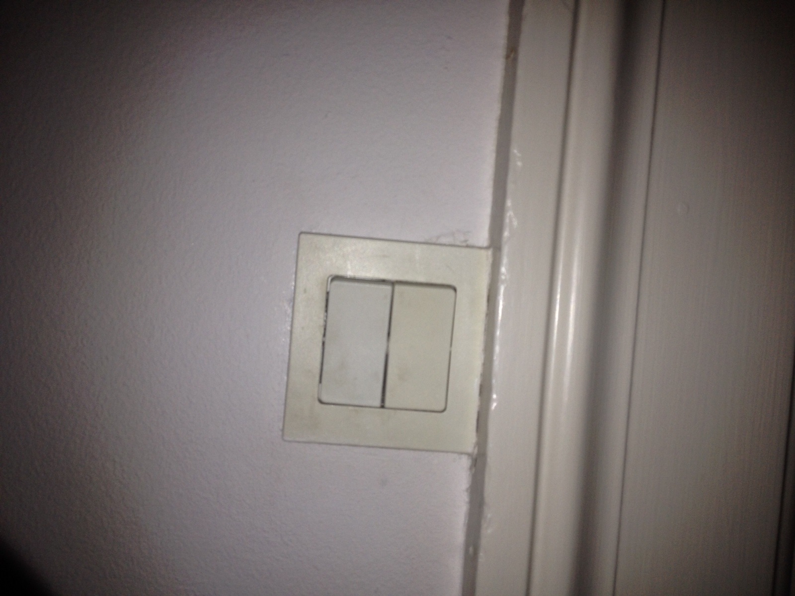

Hvordan skiller man denne her LK-kontakt ad?
Har prøvet både at løfte yderste og inderste skaller af, men de hopper ikke sådan lige af og det føles sku ikke helt rigtigt. De andre, jeg har skilt ad, har haft et lille hul, oplagt til skruetrækker, men ikke her?
Mvh Bjørn
bare en skruetrækker ind midt på, så du får "tangenten" vippet ud..
Det føles som "vold" men det er altså måden.
Netop. For at berolige dig kan jeg oplyse, at man kan købe nye dele, har vist set dem i Silvan.
Bobenontot: Og det kalder du at "berolige" de tager ingen skade af det.
Nej, det ved jeg godt. Mere af hensyn til spørgeren, som måske er nervøs for at ødelægge noget. Det er ingen katastrofe, HVIS man har mulighed for at anskaffe reservedele.
