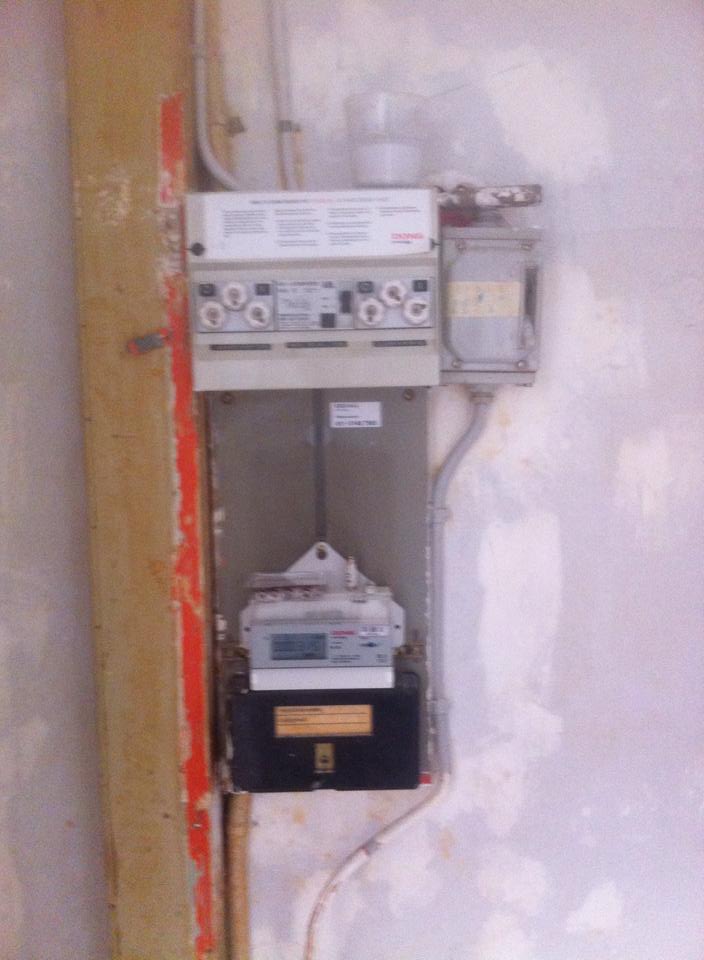

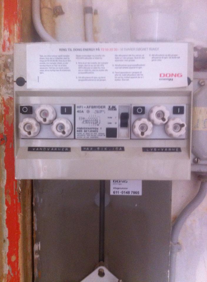

Hej alle på LDS, jeg har for nyligt købt min første lejlighed, som er fra 1870 ca. på  amager. Her den anden dag, sprang sikringen så ude på min eltavle til min 2-pladet keramiske komfur. Jeg skiftede til en ny og nu vil komfuret kun køre en plade af gangen før den springer sikringen endnu engang. På eltavlen sidder der udelukkende 10A sikringer, på nær til kogepladen hvor der er isat en 13A, så jeg kunne  forestille mig at det er noget tidligere ejer også har haft problemer med. Lige før den sikringen springer, kommer der en gnist eller et lys  fra kogepladen, så mit spørgsmål lyder om det så overhovedet er eltavlen den er galt med, nu når den slår en gnist på komfuret?
Derudover har jeg mine bekymringer, da jeg står over for en køkkenrenovation, da jeg ikke har ovn eller nogle ordentlige hårdehvidevarer. Er der nogle ting jeg kan tjekke på min eltavle, for enten at dæmpe min frygt, eller for at tage affære og få en elektriker på sagen?

Men noget helt andet. Hvis din opmærkning på grupper passer, så bør du nok få en elektriker til at gennemgå det, når du alligevel skal have nyt køkken. Der står elvandvarmer på den ene gruppe. Er det både elvandvarmer - komfur - vaskemaskine - og opvasker bør han undersøge om der ikke kan komme 16 A sikringer i (2,5mm2 kabel og 16A materiel) . Eller måske en gruppe mere.
