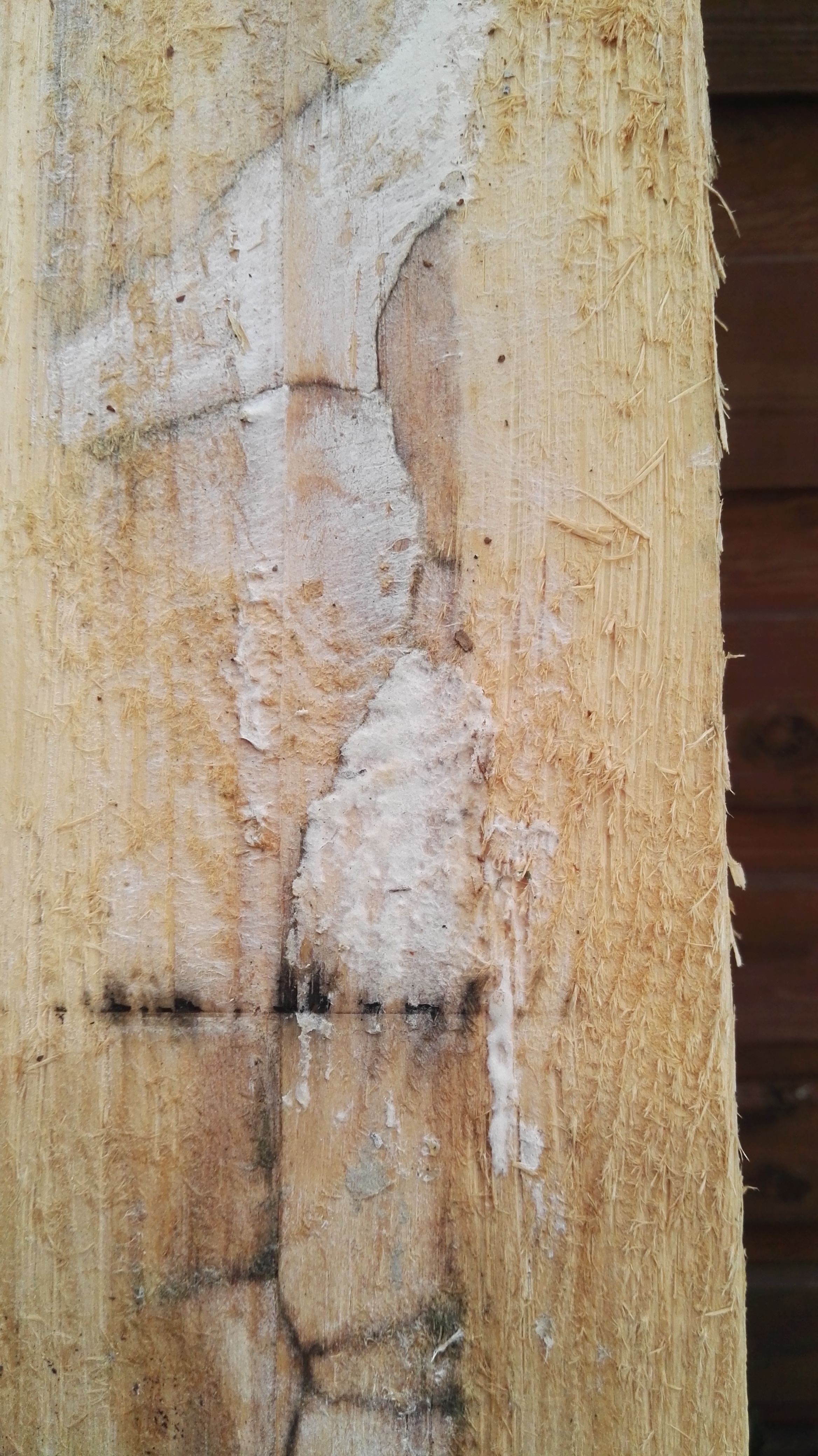

Er der nogen, der kan spotte, hvad det hvide på mine brædder er?
Meningen var at bruge dem til et højbed og evt et legehus, er det skidt?

Træet jeg bruger er ubehandlet, der var dog noget hvidt på som jeg efterfølgende skyder til at være papir, der har sat sig fast og er blevet vådt (lignede noget svamp/skum), det var dog nemt at fjerne. Derudover er der noget grønligt (det er ikke trykimprægneret), som godt kunne ligne skimmel? Jeg tænkte ukrudtsdugen kunne lade adskille jord og skimmel trods vandgennemtrægning? Men du mener dampspærre ikke er skadeligt i forhold til at være i kontakt med jorden?
