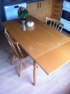

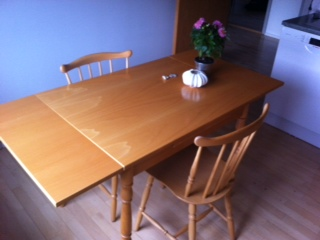

Jeg tænker jeg gerne vil sprøjtemale et bord og to stole.
Jeg har aldrig prøvet det før. Ved i om jeg kan leje en sprøjtemaler maskine sted, eller er det lettest at købe en?
Har i selv erfariing og ideer til hvordan jeg skal gribe dette projekt an?
Jeg har lagt nogle billeder op af mit bord og stole, så hvis i er super dygtigte til dette må i meget gerne sende mig ideer.
God sommer.
Jeg ville nok sende dem til en autolakere... han kan gøre det langt flottere end du kommer i nærheden af at gøre.
Men vil du lave det selv er følgende opskrift:
1. slib alting ned, hvis dine ting er lakerede, skal der matslibes.
2. spartling hvis nødvendigt, og efterfølgende slibning.
3. grunding, mindst 2 lag grunder, med mellemslibning.
4. topmaling, mindst 3 lag med mellemslibning.
Hvis du vil sprøjte kræves der et rum med stillestående luft (ikke noget med gennemtræk) og så støvfrit som det overhovedet er muligt og en ensartet temeratur. Det betyder at du ikke kan slibe i samme rum som du maler i uden total rengøring hver gang.
Malingens tørre/hærde tider skal overholdes, specielt vigtigt på slidfladerne (bordplade, armlæn, ryg, sæde).
