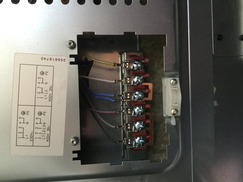

Jeg har købt nyt komfur men er ikke helt sikker på hvordan jeg skal tilslutte det til væggen.
Der er en tegning over 3 forskellige måder den kan tilsluttes på.
Hvad betyder L og N? Skal der laves en lus i mellem 4 og 5 eller 2, 3 og 4, 5 hvis man henholdvis vælger tegning 2 eller 3?
Jeg har 380 volt på væggen.
Hvis vi går ud fra at du har 3 faser Så skal der kun være "lus" fra 4-5. Så den lus der sidder imellem 1-2-3 SKAL VÆK
Så monterer du kabel i efter skema 400V 3N. Det betyder 400 volt 3 fase / + nul / (+ PE)
klemme farve i kabel
1 brun L1
2 sort L2
3 sort (grå) L3
4 +5 blå Nul
(6) gul/grøn PE (jordklemme)
Det er kun blå og gul/grøn der er vigtige at få monteret korrekt sted og farve.

Er det samme rækkefølge på stikket som skal sidde i væggen bortset fra at den blå ikke skal luses, kun monteres i den klemme hvor der står 'N' i stikket?
Du kan ikke regne med at det er samme rækkefølge, som i komfuret. Det kommer lidt an på hvilken tilslutningsdåse du har på væggen.
Men den blå skal sidde i N som du skriver og den gul/grønne i PE (jord) (og der skulle gerne sidde de 2 farver i den anden side af klemmerne). Og igen de andre farver (brun - sort - grå ) må placeres i vilkårlig rækkefølge
