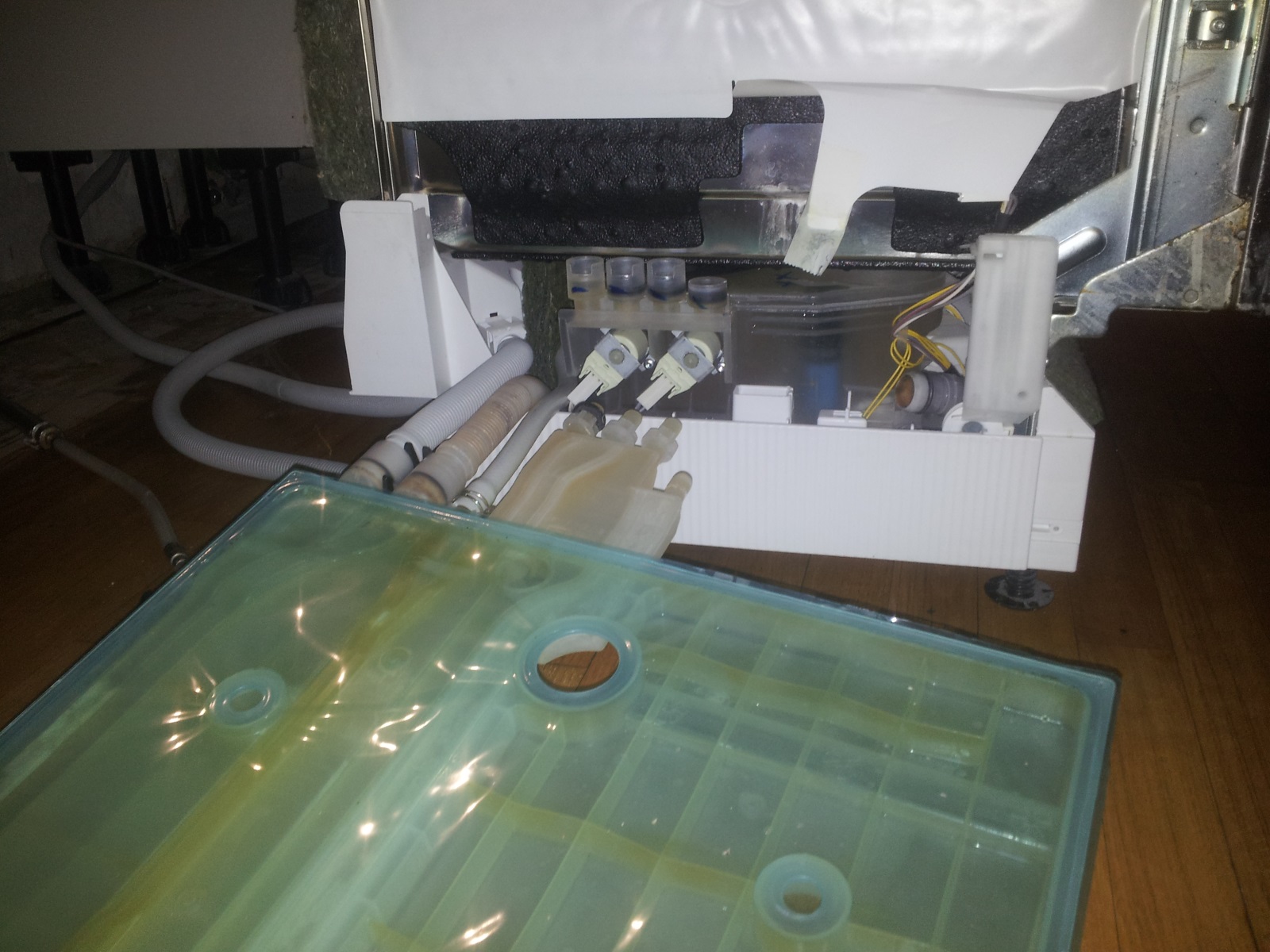

1) Afmonteret slangen og renset filtrene ved tilløbet. Hjalp ikke.

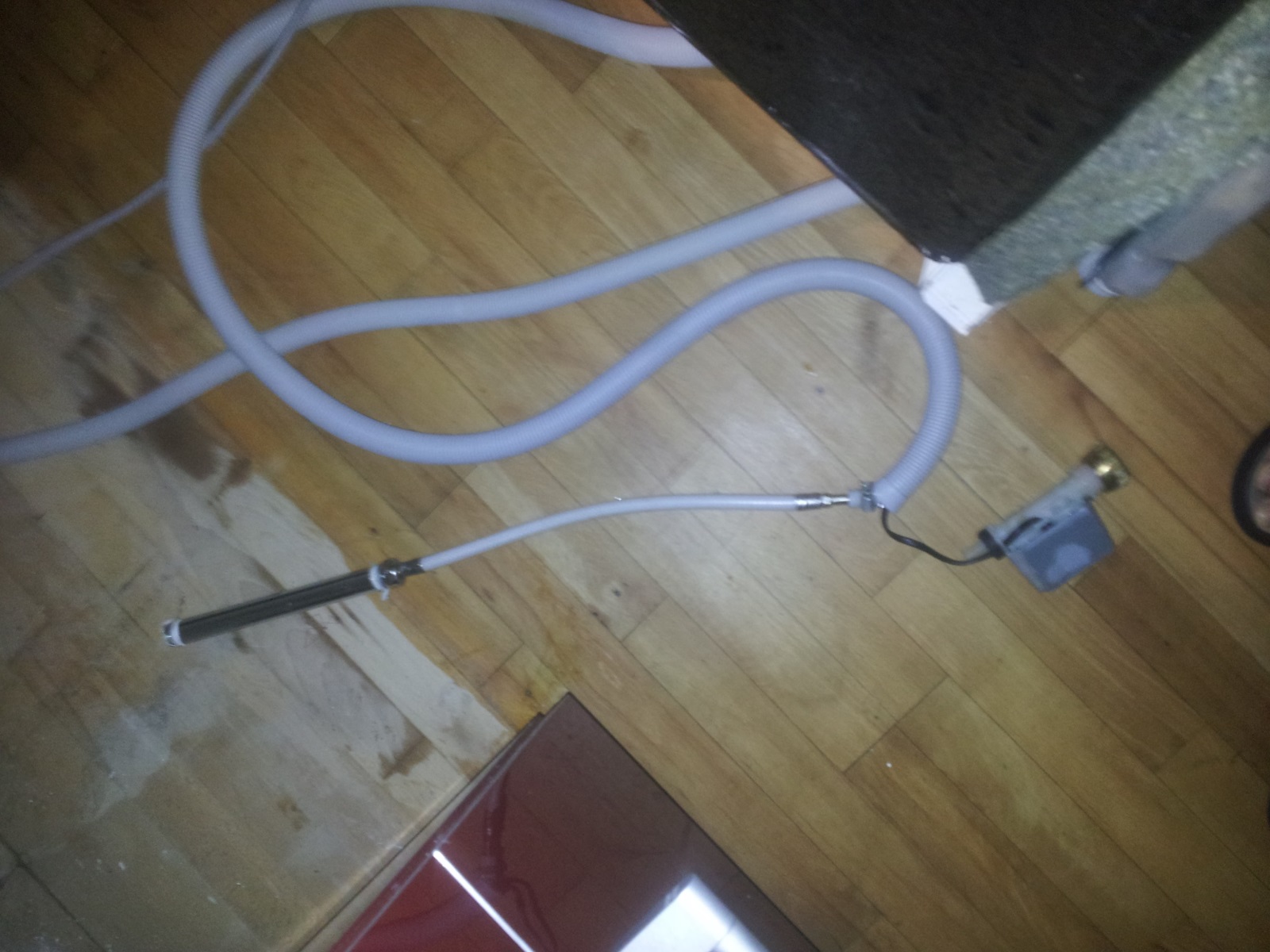

2) Afmonteret vandtilslutningen til Aquastop, og i stedet sat en slange  direkte fra vandrøret til opvaskeren. Hjalp ikke.
3) Kontrolleret de 2 elektriske ventiler i selve opvaskeren. De virkede upåklageligt.
Jeg er nu løbet tør for ideer til hvad der kan være galt. Er der nogen, som kan hjælpe???

Jeg har tjekket vandtilslutning en ekstra gang, og tjekket aqua stoppet. Når det får spænding kommer der vand.
Men opvaskeren giver ikke spænding. Det er det nærmeste jeg kan lokalisere problemet.
Har også tjekket, at der ikke ligger vand i bunden.
