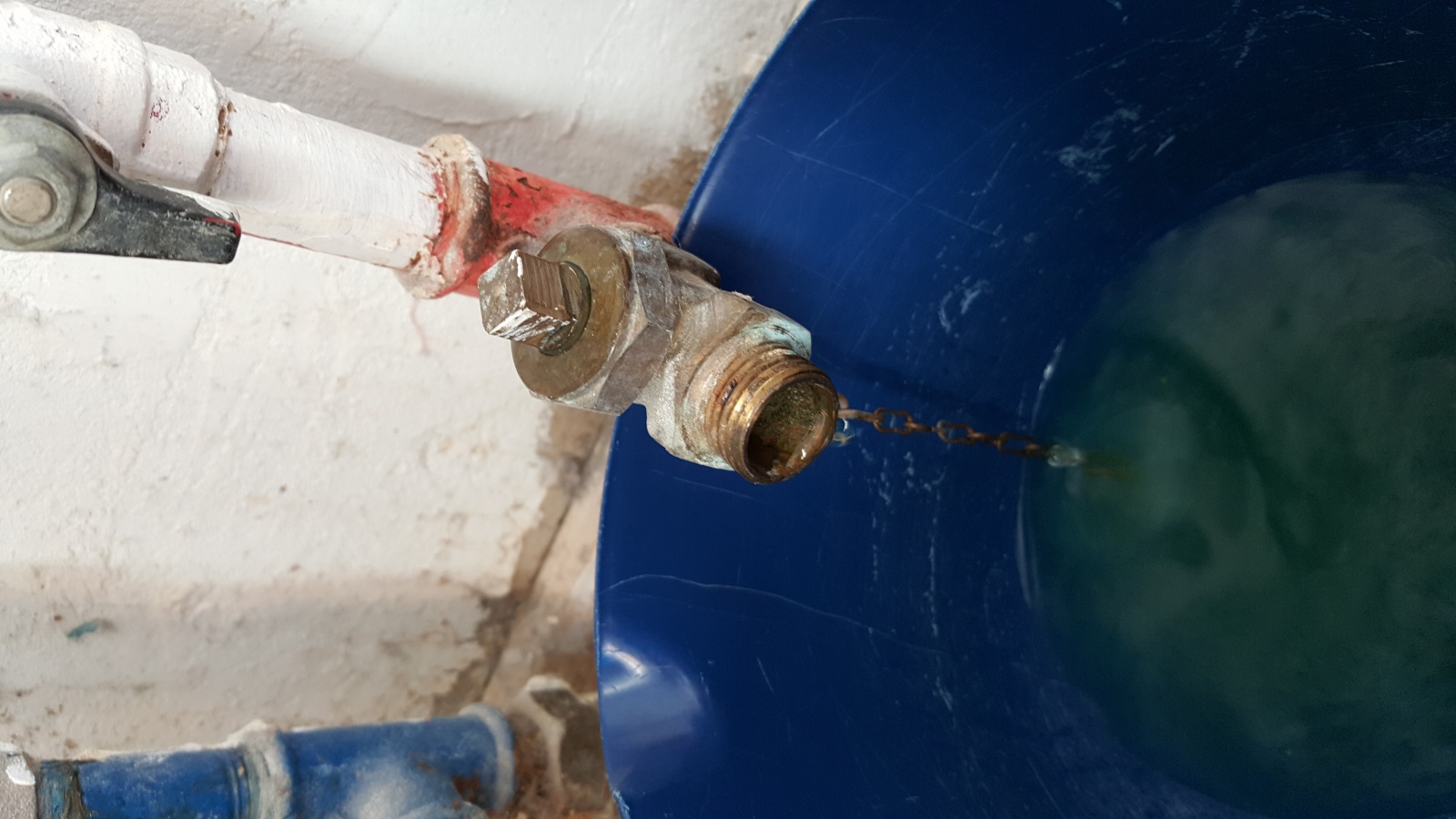

Vand fra fremløb løber/drypper
Ja som overskriften siger, så har jeg vand der løber/drypper, min noget begrænsede viden omkring vvs siger mig det er fremløb(??) hvor det drypper fra.
Nogen der har ideer til hvordan det kan laves?
Der burde være lukket af for, i hvert fald ifølge de tegn der er på selve dutten.

Det ligner noget centralvarme. Men om det er fremløb eller retur kan der ikke siges noget om.
Prøv først og skru proppen på, åben og lukke et par gange og se om det ikke kan hjælpe. Er det negativt skifter man bare hanen til eks. en kuglehane i samme rørdiameter.
Hvis man ikke ved hvordan man tømmer/fylder et varmeanlæg/lufter ud samt pakker gevindet med fehår og salve er det ikke et gør det selv arbejde.
Og det ser underligt ud der kommer så meget vand fra hanen, hvordan holder du vand på dit centralvarmeanlæg ???

Tak for et brugbart svar. Desværre er der ingen prop herpå, der sad indtil for et par uger siden et rør der ledte vandet under gulvet og ud i resten af huset. Vi har så fået skiftet til pex-rør i stedet for de gamle her var.
Hvis det er vvs'eren der har glemt en prop. Så ka de sgu komme forbi og sætte en på
Mht. Dit sidste spørgsmål. Så kan jeg ikke svare dig på det. Vi har en beholder siddende, men ved ikke om det er svaret du søger.
Det er en underlig VVS'er. Normalt plejer de og putte nye grejer på når ................... Så undgår man memlig, ja gæt selv hvad.
Normalt sætter man en prop på en sådanne hane, så gevindet ikke bliver smadret hvis man en dag vil have en slange sat på.
Din VVS'er syntes jeg skulle komme og sætte en ny hane på uden beregning, samtidig skal han også fylde vand på og lufte anlæget ud.
Jeg ved desværre ikke voldsomt meget om vvs-arbejde
Som det løber der på billedet, er anlæget nok ved og være tømt nu. Dvs. fyret bør slukkes så kedlen ingen skade tager og der er heller ingen varmt vand til brusebadet i morgen tideligt.
