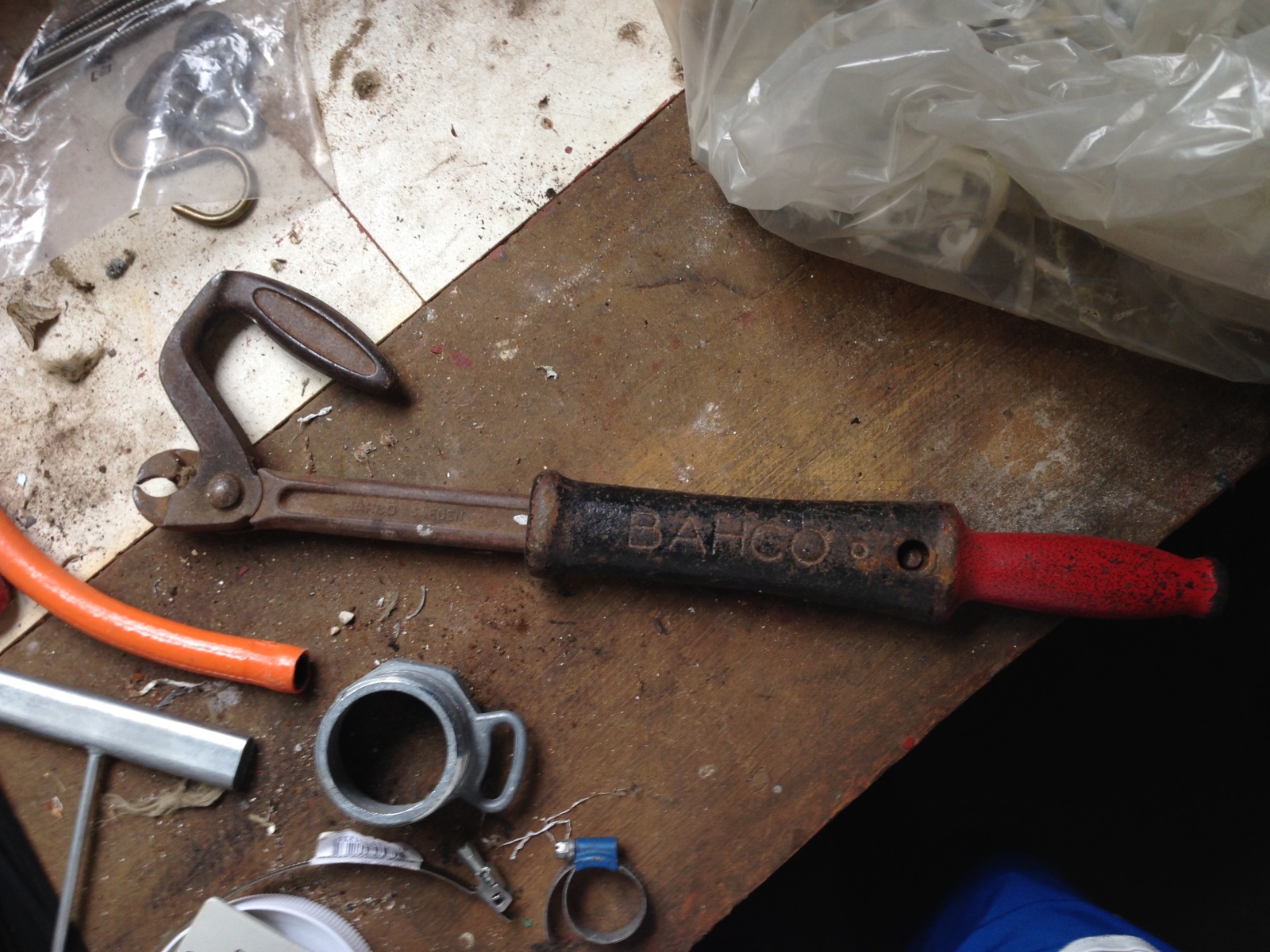

Hejsa
Fandt dette på mit værksted, men hvad er det og hvad bruges det det?

Det er en sømudtrækker :-)

Ja som nævnt en sømudtrækker, et fint stykke værktøj.
Jeg har selv en, den kan trække søm ud, uden at lave den helt store ravage.
Mange tak for svar. Er der bestemte opgaver tiltænkt dette værktøj, tænker at man jo også kan bruge koben eller tang!?

Jeg mener de orginalt blev fremstillet til og åbne transportkasser af træ så de kunne genbruges. Du bør bemærke den ikke kan bruges på søm der er længere end ca 3".

...man jo også kan bruge koben eller tang!? ---
Den er faktisk beregnet til søm, man ikke kan få fat i med koben eller tang.
Prøv at slå et par søm helt i, tag fat i det lille håndtag, åben kæberne, hold dem over sømmet, giv den et gok med det store håndtag og træk sømmet ud. Når man får taget på det, er det forbløffende effektivt.
Pas godt på den, de er temmelig dyre, og har tendens til forsvinde.
