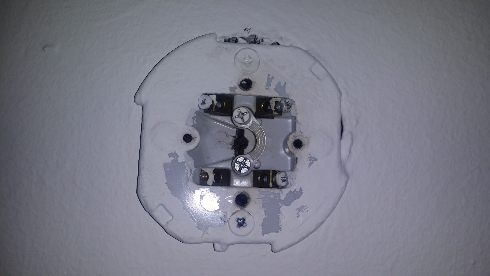

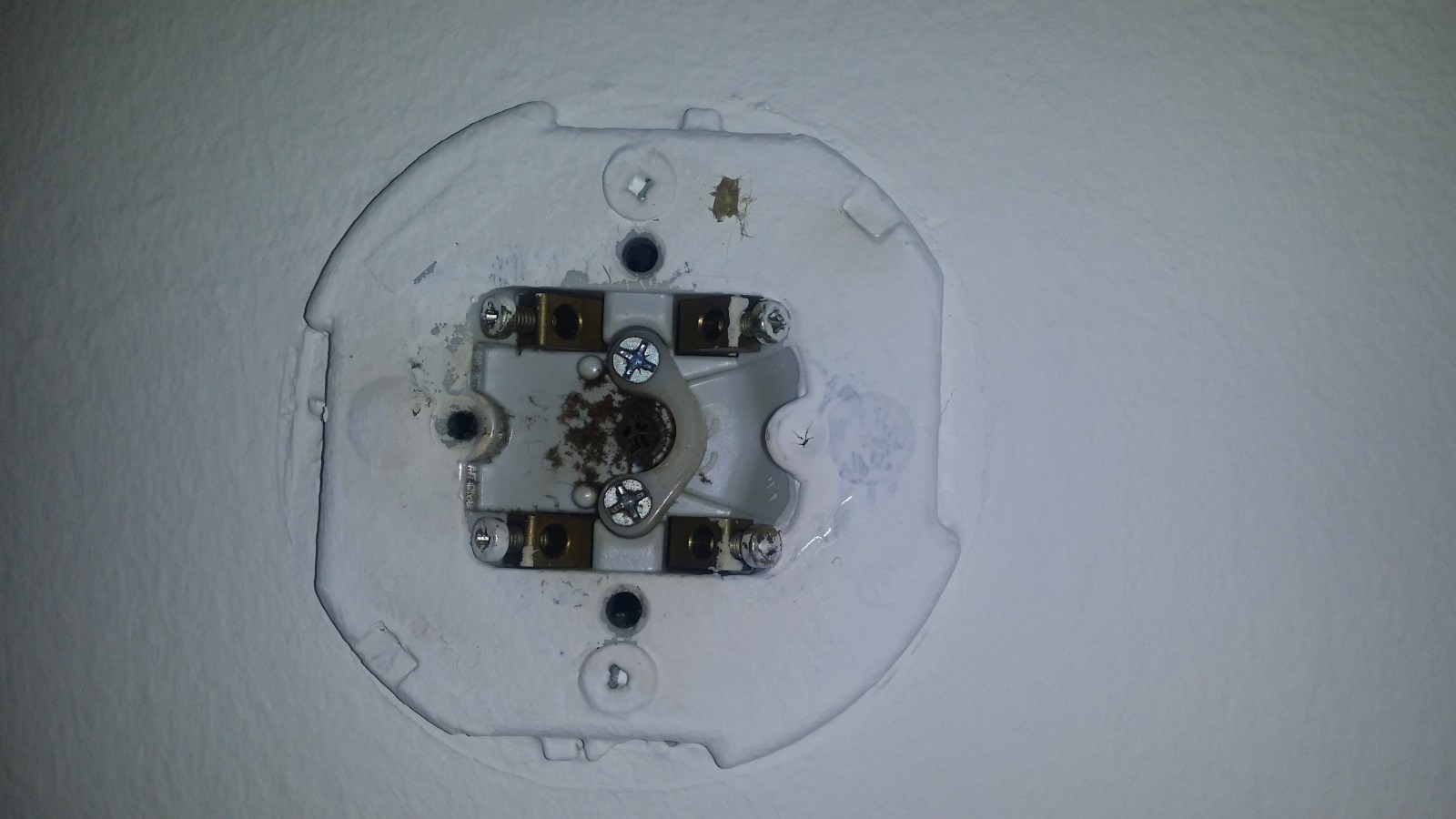

Jeg skal til at hænge lamper op, men der mangler markering på udtaget.
Jeg har ingen ide om hvilket slags udtag det er, eller hvilke klemmer der hører til M1, M2, N og den sidste jeg har glemt.
Hvad kan gå galt hvis jeg tilslutter og prøver mit held?
Kan i se hvordan de skal tilsluttes?
Hvis du skraber malingen af, kan du måske se det. Men man kan aldrig være sikker på, at lampeudtaget er monteret korrekt, så det er ikke sikkert opmærkningen passer.
På øverste billede, ser det ud til at skruerne til højre, har været brugt fornylig. Så det er nok dem.

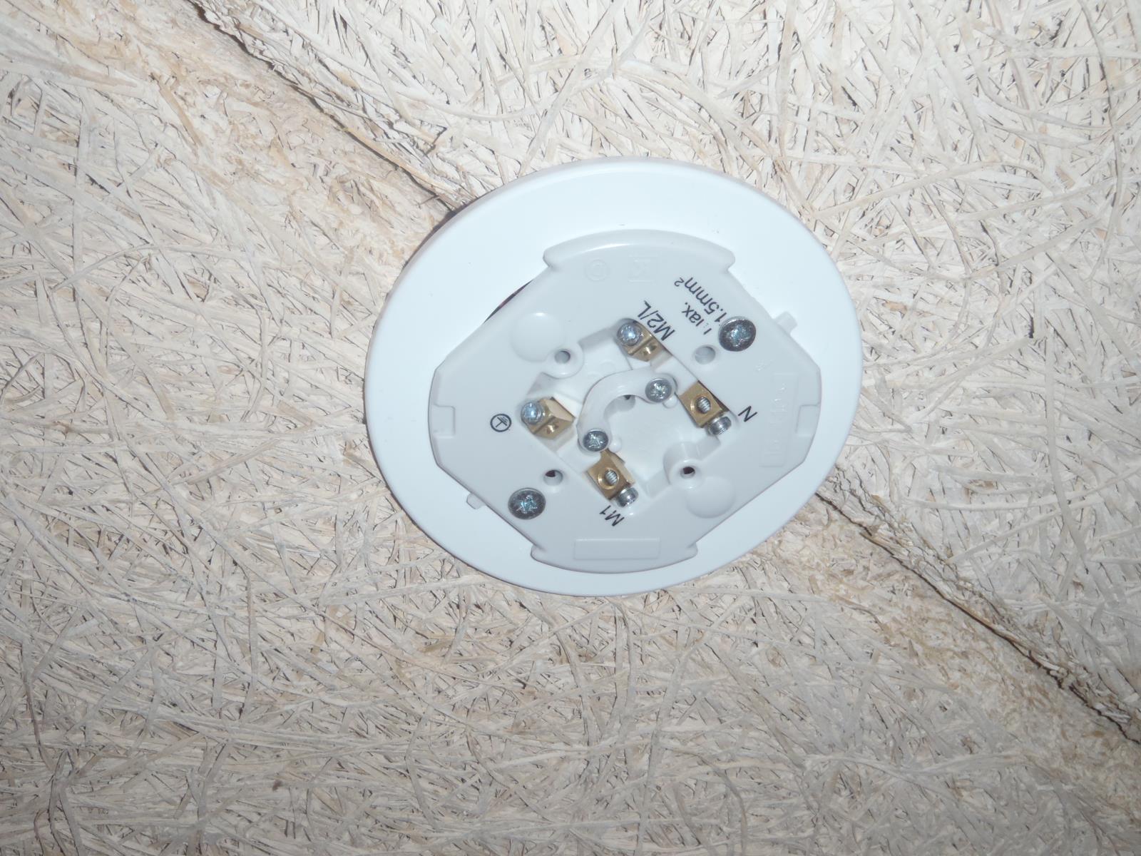

På nederste vil jeg antage, at det er dem til venstre. Sammenlign evt. med dette billede:
Det værste, der kan ske, hvis du får tilsluttet forkert, er at dit hpfi slår fra. Dernæst at lampen enten lyser hele tiden eller ikke. Så det er "ufarligt" at prøve sig frem. Husk at afbryde strømmen inden du går i gang.
