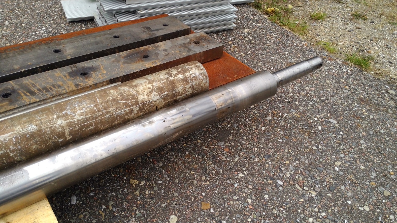

Min maskine er en ældre Danish Machine Company, som jeg købte for nyligt
Jeg ved ikke hvor den er fra, var bare en jeg faldt over på skrotten, 80x2650mm
Prøvede lige nu her da jeg fik akslen hentet, at skære I den med en vinkelsliber, det gik meget nemt, så tror ikke den er hærdet. Den foreste på billedet
Det var nu bedre om nu prøvede med en fil eller nedstryger. Vinkelsliber kan nemt arbejde i hærdet materiale hvorimod fil eller nedstryger næsten ikke kan ridse det.
Perfect råd
Det prøves lige af I morgen
Hvis du skærer i hærdet stål med en vinkelsliber kommer der "stjerner" på gnisterne, man kan tydeligt se forskel.
Prøv uhærdet derefter hærdet, du ser forskellen med det samme.
